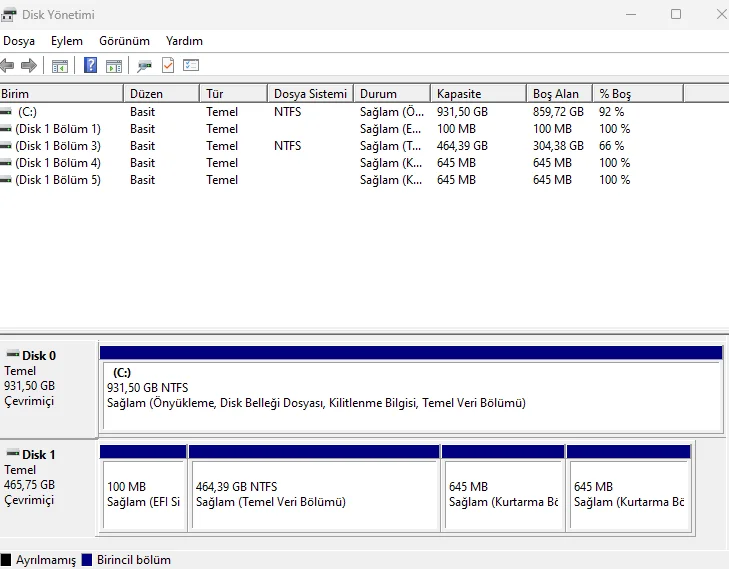

beyler 2 tane ssd'm var, biri eski pcden kalma birisi yeni aldığım. ikisindede windows var, 500gblik ssd ile pcyi açtığımda 1tblik ssdyi görebiliyorum ama 1tblik ile açtığımda göremiyorum. 500gblik ssd'yi sıfırlamak istiyorum nasıl yapabilirim?
windows logosuna sağ tık yap disk yöneticine tıkla gözüküyorsa aktif et
Aşağıda hangi disk ise tüm bölümlerini sağ tık sil yapıp en son tek parça olunca sağ tık biçimlendir ntfs olarak devam et.

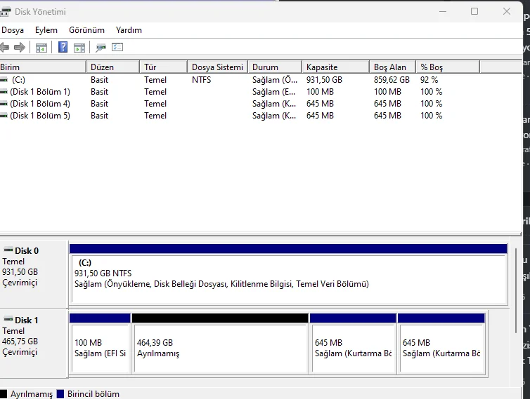

böyle mi gözükmesi lazım? alttaki 500 gbyi D: olarak göstermek istiyorum.
Yanlış format atılmış. Bilgisayarın kurtarma ve efi bölümünü 500gblik disk oluşturmuş(veya daha önceden varmış). Kalan bölümü ise 1tblik disk oluşturmuş. Bu da demektir ki olur da 2 diskten biri sistemden çıkarılırsa windows boot etmeyecektir. Tavsiyem disk 0'da efi ve recovery partition oluşturmanız. Daha sonra sorun yaşamamak adına.
Hocam 2 tane ssd var, birisi 500gb birisi 1tb. başkasına toplattığımda kasayı 1tbye windows yüklettim sonrada ne olur ne olmaz 500gbdeki windowsu tuttum. şimdi silmek istediğimde göremedim ve dediklerinizden bir şey anlamadım bilmediğimden. ne yapmam lazım şimdi? rufus windows 11 yüklü bir flashım var eğer yeniden yüklemem gerekiyorsa.
ve 500gb olanı az önce biçimlendirdim.

Şuan sorun yok windows ve bilgisayar da sorunsuz çalışır. Diski de biçimlendirmişsiniz artık sistemde görünür.
Fakat ben yanlış anlamadıysam:
Windows'unuz 1 tb'lik diskte, Efi ve Kurtarma bölümü ise 500gb'lik diskte.
Yani yarısı orda yarısı orda diye düşünebilirsiniz. Olur da ileride iki diskten birini çıkarmak isterseniz windows açılmayacaktır.
Tavsiyem ise hazır sıfır bilgisayar iken sıfırdan yüklemeniz.
Yüklerken de şuna dikkat et: Disk seçimi ekranında gördüğün bütün bölümlere tıklayıp sil.
En son Disk 0 ayrılmamış alan ve disk 1 ayrılmamış alan diye 2 disk kalana kadar. Sonra windowsu kuracağın diski seçip windowsu kur.
Bilgisayar açılınca ise disk yönetimine tekrar girip 500gblik diski biçimlendir ki windows görsün. Anlamadığınız yer olursa buradayım.
Ek olarak 500gblik disk 1tb olandan yavaş ise açılış süresi bir miktar uzun olur. Hız farkına göre doğru orantılı olarak değişir.
