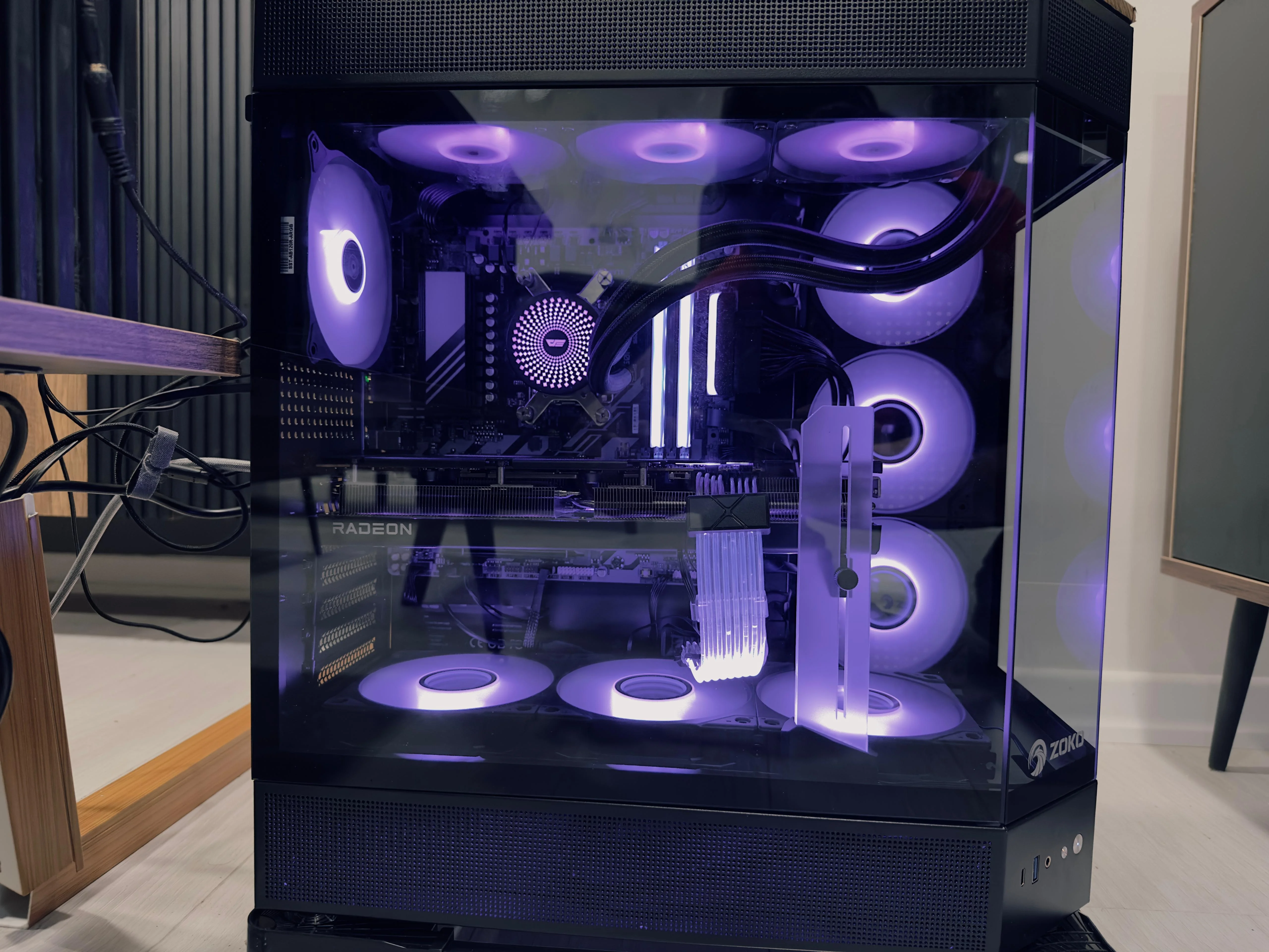

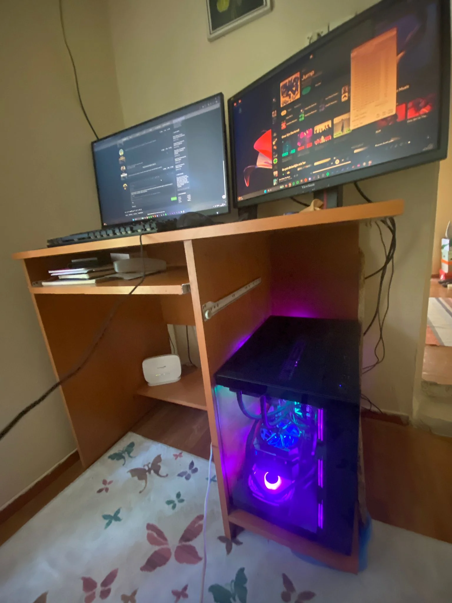

Merhaba.
Bu ekim ayı gibi sağlam bir sistem toplamıştım parçaları da kötülerinden seçtiğimi düşünmüyorum. Kasanın içinde 7 + 3 fan da sıvı soğutmadan var ama hala boşta bile 50 derece civarında çalışıyor oyun oynarken ya da adobe programlarını kullanırken 70 75den aşağı düşmüyor kolay kolay. Masanın kapalı bir konumda olduğundan hava sirkülasyonunu engellediğini düşünüp havanın da sıcaklığına daha fazla dayanamayıp elime testere ve balyozumu alıp masanın en sağ tarafını parçaladım içerideki havayı salabilsin diye.
Şu an kasanın sıcaklığı hala aynı oranlarda gezse de hala işlemci sıcaklığım aynı ilerliyor. Termal macun mu değiştirmeliyim(Yayılımı güzel ve yeteri kadar sürdüm) yoksa bir şeyi mi yanlış yaptım diye baktım termal macun olarak Thermal Grizzly kullanıyordum. Bilgisi olan arkadaşlardan destek bekliyorum. İyi forumlar.

Görünüş güzel dursun diye dandik cam kasa kullanırsanız normal hocam hava akışı olmuyor adam akıllı
Kasanın bulunduğu konumu, ayrıca kasanın içini çekip atabilir misiniz ? Fanları doğru yönde bağlamamış olabilirsiniz.
Ya da işlemciye 360mm soğutma yetmiyor.

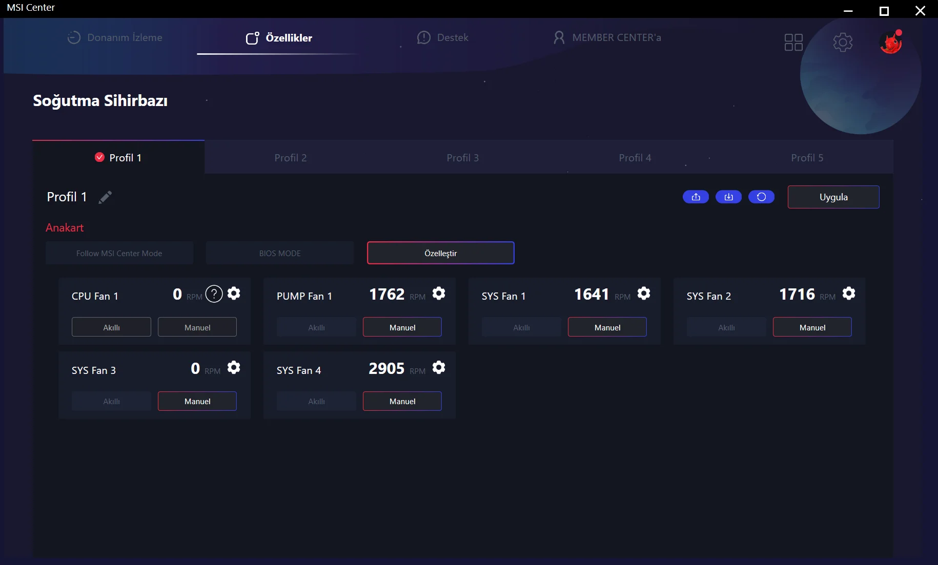

Evet kasanın kendi fanları takılı 1550RPM olarak yazıyor kutusunda da. Sıvı soğutmanın fanları da ortalama o civarda MSI Center'dan bakınca da fan hızları böyle görünüyor. Alıntıyı görüntüle
Hocam fanları smart fan yapıp dener misin hepsini
Bu arada akvaryum kasada hava akışı pek iyi olmaz onun dışında fanlar kaliteli değilse o da etki eder.

Bu kasaya ne yaparsan yap ısınmaması mümkün değil sıcaklar da geldi cayır cayır yanar zaten hava alma yeri yok birde masa altında

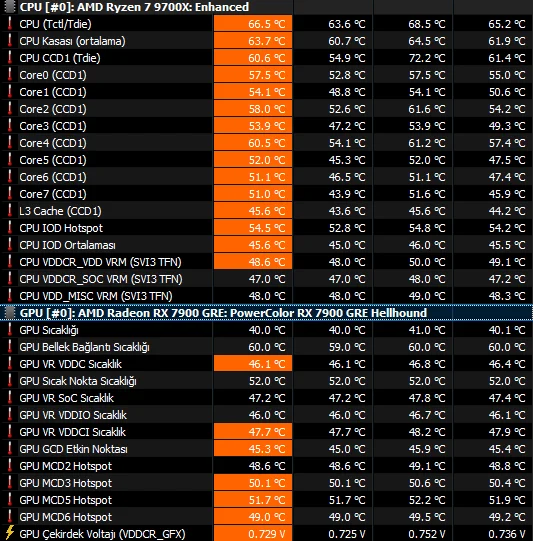

1- fan seçiminde önemli olan rpm değil cfm değeri, kaldı ki 1500 rpm zaten çok düşük sistemin için. Corsair rs120 itopyada kampanyada 3 lü set olarak. Tavsiye edebilirim
2- fan yönlerinin doğru olduğundan emin olman lazım.
3- Aşağıda 4 saatlik warzone oyunu sonrası oluşan ısı değerlerimi seninle paylaşıyorum, ben biraz takıntılı olduğum, benimle aynı değerleri yakalaman işlemcinden dolayı imkansız ama biraz da olsa yaklaşman lazım.

Önerebileceğiniz güzel bir termal macun var mı ve o 3lü fan setinden bir tane alıp sadece kasa fanlarının oraya mı takayım yoksa 10 tane alıp komple sıvı soğutma dahil hepsini mi değiştireyim?
