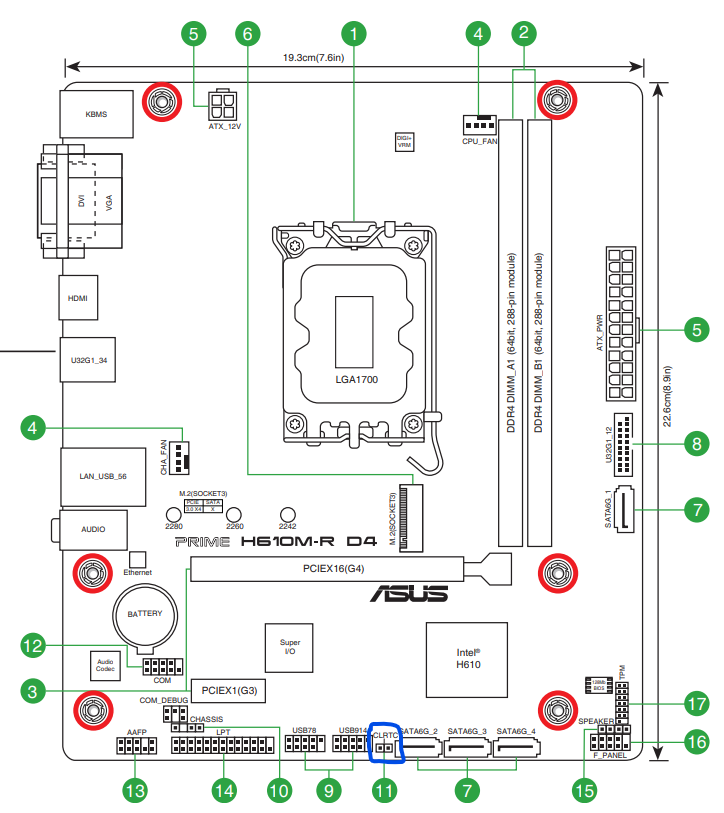

BIOS'u bu dediğim şekilde sıfırlayabilirsin ama sorun büyük ihtimalle devam edecek:
Bilgisayarı kapat. PSU kablosunu çıkar. Kasanın üstünde USB bellek vb. hiçbir şey takılı olmasın. Ondan sonra RAM'leri çıkar. Çıkardıktan sonra CLRTC yazan 2 pinli yere tornavida yardımıyla 2 pine aynı anda 5-10 saniye değdir. Ondan sonra RAM'leri geri takıp sistemi çalıştır.

Ek olarak RAM'lerle birlikte ekran kartını da çıkar. CLRTC ile BIOS'u sıfırladıktan sonra ikisini de tak.

Peki o zaman şöyle bir yöntem önersem ne kadar çözüm olur bilmiyorum. Önce bilgisayarın fişini prizden çek sonra kasaya giren power supply ( güç kaynağı) kablosunu çıkar. Ana kartın üzerinde bios pili var yassı onu çıkarabilirsen ( zorlamadan) çıkar ve kasanın power tuşuna 5-10 saniye basılı tut. 1 dk falan bekle ve pili tekrar yerine tak sonra fişleri yerine tekrar takıp bilgisayarı aç ve bu sırada klavyeden sürekli delete tuşuna hiç durmadan bas. ( Pili çıkaramam diyorsan pilin yanında çıplak duran iki adet boşta iğne gibi problar vardır tornavida ucunu o iki proba değdirip beklet ( bunları yaparken mutlaka kablolar sökülü olsun sakın kablo takılıyken yapma) her iki yöntemden birini yapabilirsen dediğim gibi bilgisayarı açarken sürekli delete tuşuna bas.
Edit: Biraz önce ben mesajı yazarken @Emre Zengin arkadaşımız sana anakart şablonunu atmış. onun söylediği CLRTC yazan pinlere tornavidanın ucunu her iki pine temas edecek şekilde 3-5 saniye temas ettirip bekle.....
