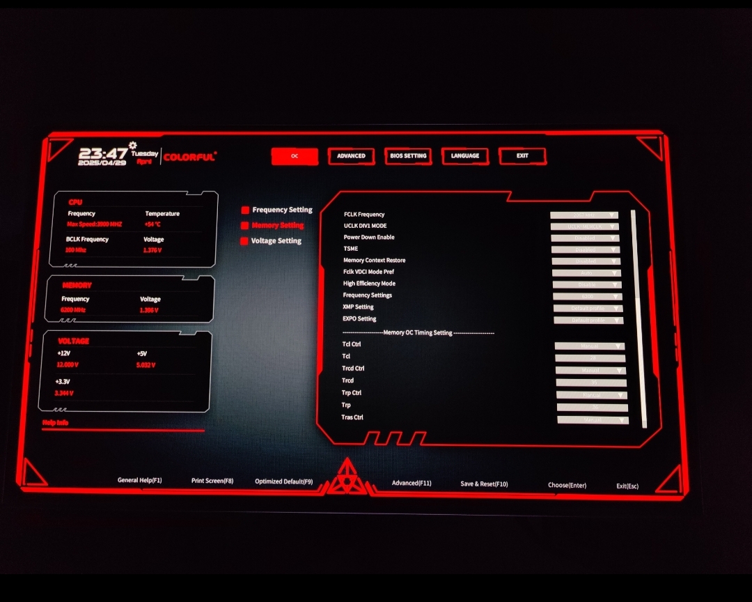

Bios/oc/memory settings/ menüsünden Expo settingsten 1 ve 2. Profillere bak ona göre ver
Bios güncel değilse güncelle son guncellemede ram uyumluluğu için up attılar
