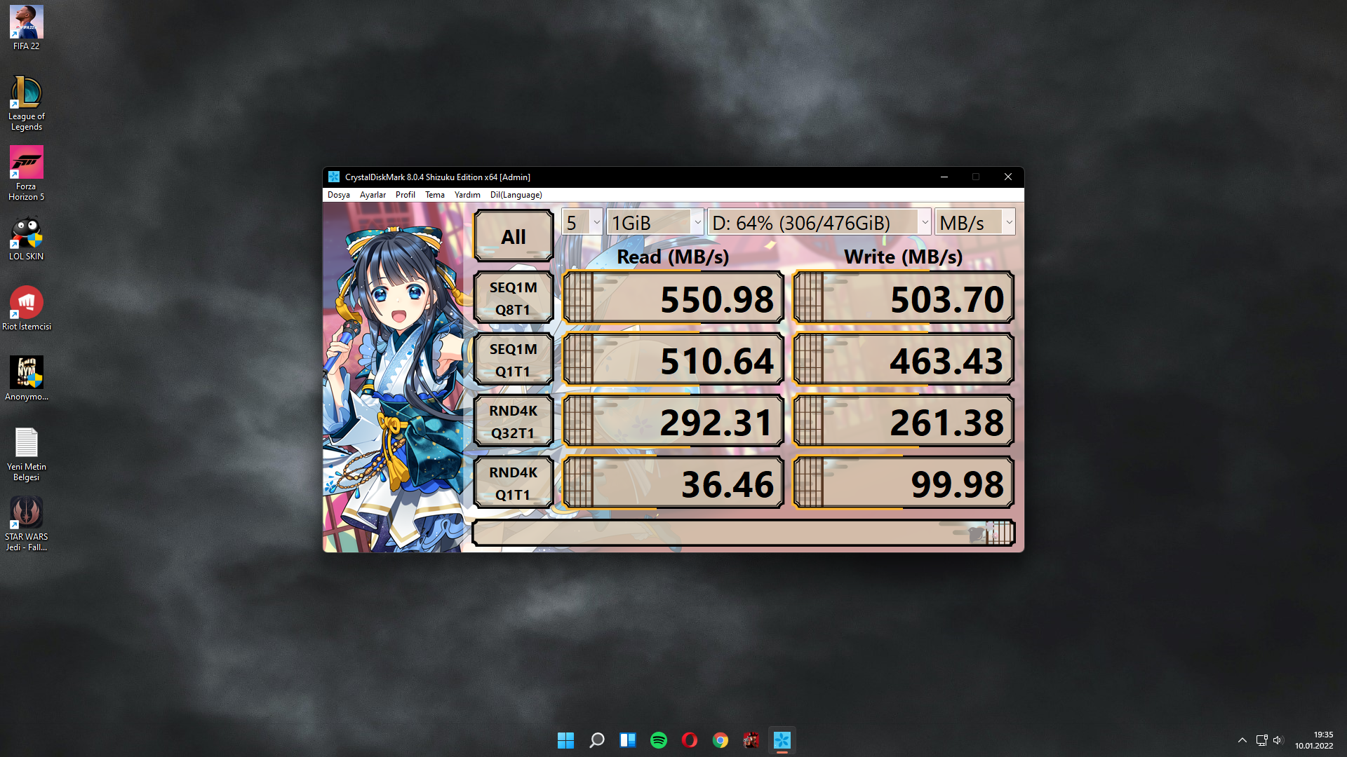

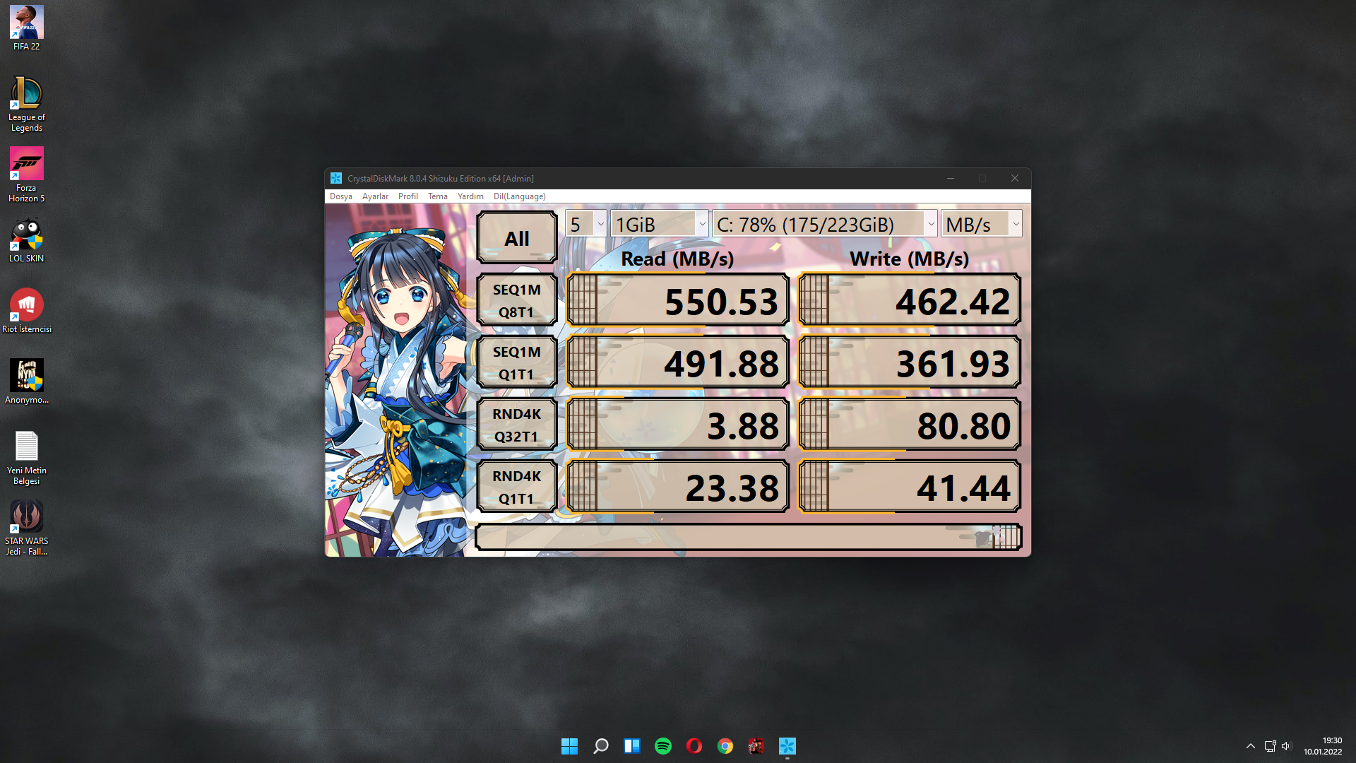

Bilgisayarım günlük kullanımda bile takılıyor. Mesela LoL oynarken koridora giderken 5-6 kere takılmacık diyeceğimiz küçük takılmalar oluyor. Bazı oyunlar direk oynanamaz halde oluyor. Geçen gün bilgisayarcı geldi dediğine göre yüksek ihtimalle anakart düşük ihtimalle PSU tüm sistemi etkiliyormuş bu yüzden sorunlu olmayan PC parçaları da sorunlu gibi gözüküyormuş. Mesela D diskinde artık oyun oynanacak gibi değil 0 FPS'e falan düştüğü oluyor 4-5 saniyelik donmalar oluyor ve sonra oyundan atıp AMD driver uyarısı veriyor ama C diskinde böyle bir sorun yok 4-5 saniyelik takılmalar olmuyor en fazla yarım saniye 1 saniyelik takılma oluyor ama yine de takılma oluyor işte şu oyunların takılması sinirimi bozuyor. Bir de geçen gün bir SSD'den diğerine 90GB'lık dosya atarken 20 MB ile atıyordu bu çok düşük bir hız değil mi? İlk 1-2 saniye 300-400 MB atıyorlar sonra Full 20-30 MB ile atıyor dosyayı. Buna sebep olan da PSU'dan gelen dengesiz voltaj veya anakartın çiplerinde ki sorun olabilir diyor bilgisayarcı sizin düşünceleriniz neler?

Hızlar normal, ama sorunu bilmiyorum, psu'da problem varsa başka psu ile denenir, anakartta varsa problemi bulmak uğraştırır, belki bir ihtimal kablolardadır.
Hızlar normal sonuçta sata ssd. Bilgisayarcıyı da hemen değiştir uğrama daha yanına. Ben senin 1-2 konunu daha gördüm bu sistem sana yaramamış.
Vallaha şu sistemden ne çektim ya bir ara her gün 10-15 tane forumda farklı konular açıyordum ama kimse bulamadı sorunu.
