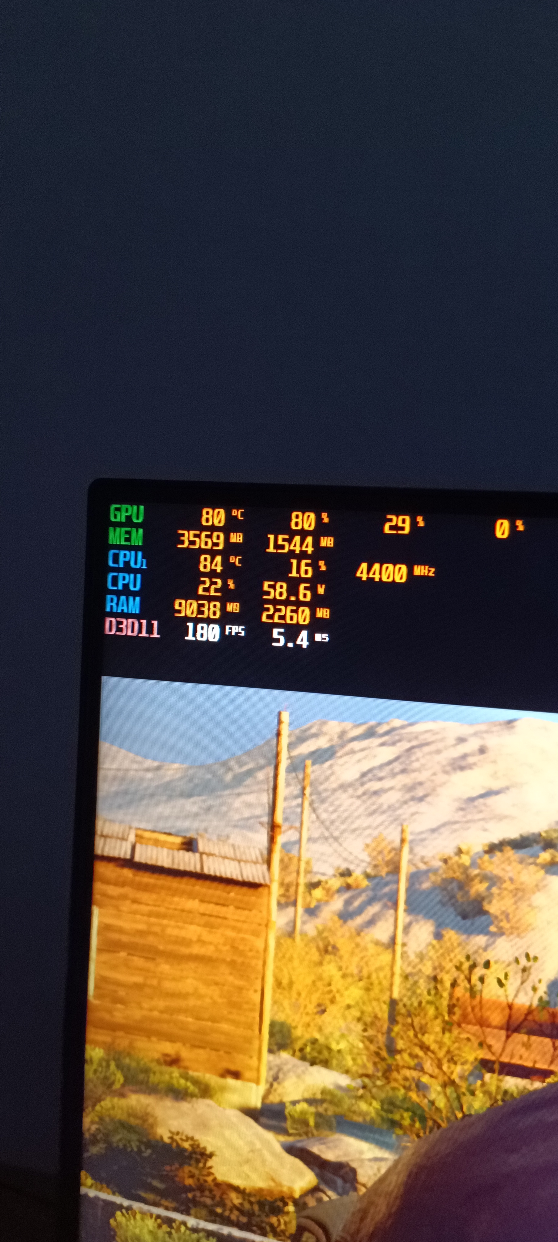

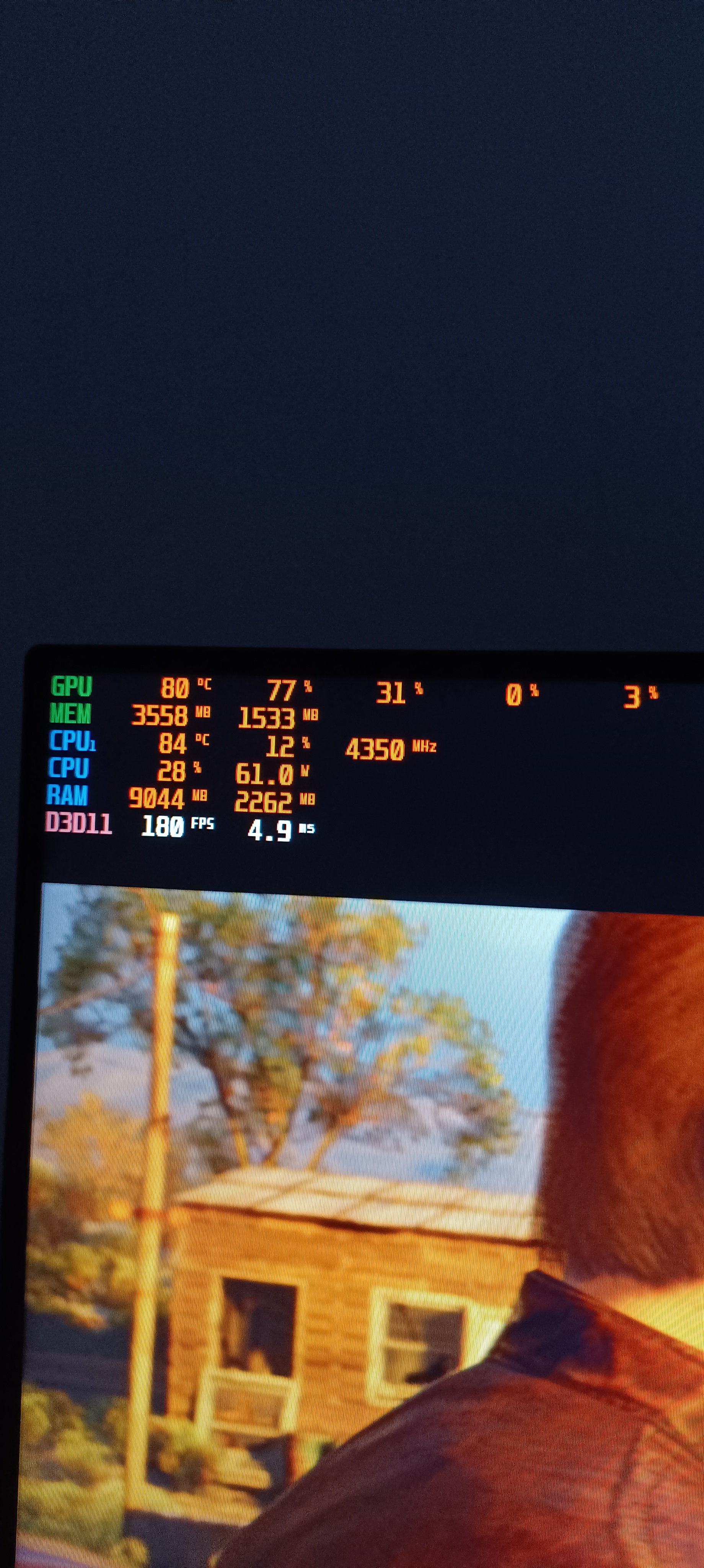

Merhaba sistemim 6 ay önce aldığım hazır sistem şöyle (donanım arşivi tebilon hazır sistem) şu şekilde;
Gigabyte RTX 4060 Eagle OC , Ryzen 5 5600 , A520M H , 2x Hikvision u10 8 GB DDR4 3200 MHZ ram , XPG LANDER 500 650W 80Plus Rainbow Fanlı Mid-Tower Kasa gibi bir sistemim var .
Eklediğim fotoğraflarda gördüğünüz gibi , ekran kartı 82-83 dereceleri görüyor, işlemci BF 1 maximum ayarlarda 95 dereceleri görüyor, işlemciyi anladım, stok fan kullanıyorum ama sizce ekran kartının sıcaklığı normal mi ? Birde işlemciyi soğutmak için Thermalright Burst Assassin 120 TL-C12C 120mm 6 x 6mm Isı Borulu Intel-AMD Uyumlu Hava Soğutucu alıcam, sizce iyi mi veya başka öneriniziniz olur mu ?
Birde şunu sormak istiyorum , gördüğünüz gibi ramler en fazla 2200 MHz lerde çalışıyor, ama benim ramlerim normalde 3200 mhz'ye kadar çıkabiliyor, onu nasıl ayarlayabilirim ? Biostan açmayı denedim ama xpo falan uyumlu değil galiba, izlediğim videodaki gibi olmuyor. Teşekkürler.

Merhaba, Afterburner'la RAM hızını göremezsin, o gördüğün kullanılan RAM miktarı, genel ve işlem oranlı olarak.
Ekran kartı sıcaklığın yüksek, kasa içi havalandırman nasıl bilmiyorum, bir kaç görsel atarsan tavsiyede bulunabiliriz.
CPU izlemek için ya sadece CPU seç (genel) ya da tüm alt çekirdeklerle birlikte seç, senin yaptığın gibi seçmek çok sağlıklı olmuyor.

Hocam benden çok daha iyi gösteren bir video var onu yazayım eğer boş olursan bir bakar yazarsın olur mu ? Ben pek anlamıyorum, birde eğer biliyorsan videoya baktıktan sonra thermalright burst assasin uyumlu mu onuda söylersen sevinirim , ve ise yarar mı ? Video donanım arşivinin videosu , kasa aynı kasa direkt sistem aynı, hazır almıştım video şu;
teşekkür ederim.
Aynı sistemi kullanıyorsun yani, anladım. Kasa fena durmuyor, önde üç fan, havadar gibi.
Kasayı yerde kullanıyorsan, bir süre sonra, tozdan fanlar verimli hava üfleyemeyebilir, ara ara kasa içi fan temizliğini yap.
Seçtiğin hava soğutucu da muhtemelen uyar, bir sorun yaşamazsın, yalnız AM4 destekli ve uyumlu olmasına dikkat et.

Ekran kartının %80'ini kullanıp 80 derecelere çıkması normal değil. Senin sahip olduğun Eagle serisi bende Windforce var, ona rağmen en fazla 67-68 dereceleri görüyorum. PUBG 2K çözünürlükte ultra ayarlarda ve dikey senkronizasyon kapalı. Furmark testini bir dene orada nasıl sonuçlar verecek. Ya da Superposition indir ve 1080P extreme dene. Superposition sonuçları daha stabil bence.
Eagle serisi soğutma açısından Windforce serisinden daha iyi. O yüzden bu sıcaklıklar normal değil. Dikey senkronizasyon kapalıysa belki onunla alakalı olabilir.
