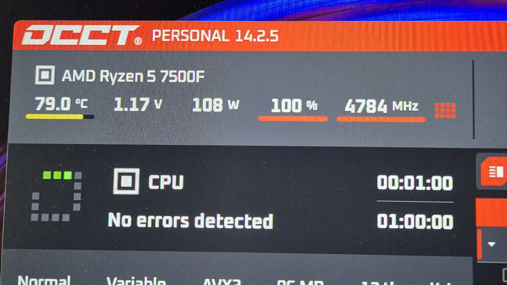

Aynı işlemci aynı soğutucuyu ben de kullanıyorum boşta 50 derecelerde geziyor, googleda aratınca da bir sürü bu sorunu yaşayan insan var ben de tam anlamadım bu işi. Occtde test ederken 108w çekip 79 derecede geziyor ama boşta 50 dereceAlıntıyı görüntüle
108W da 79derece de normal.

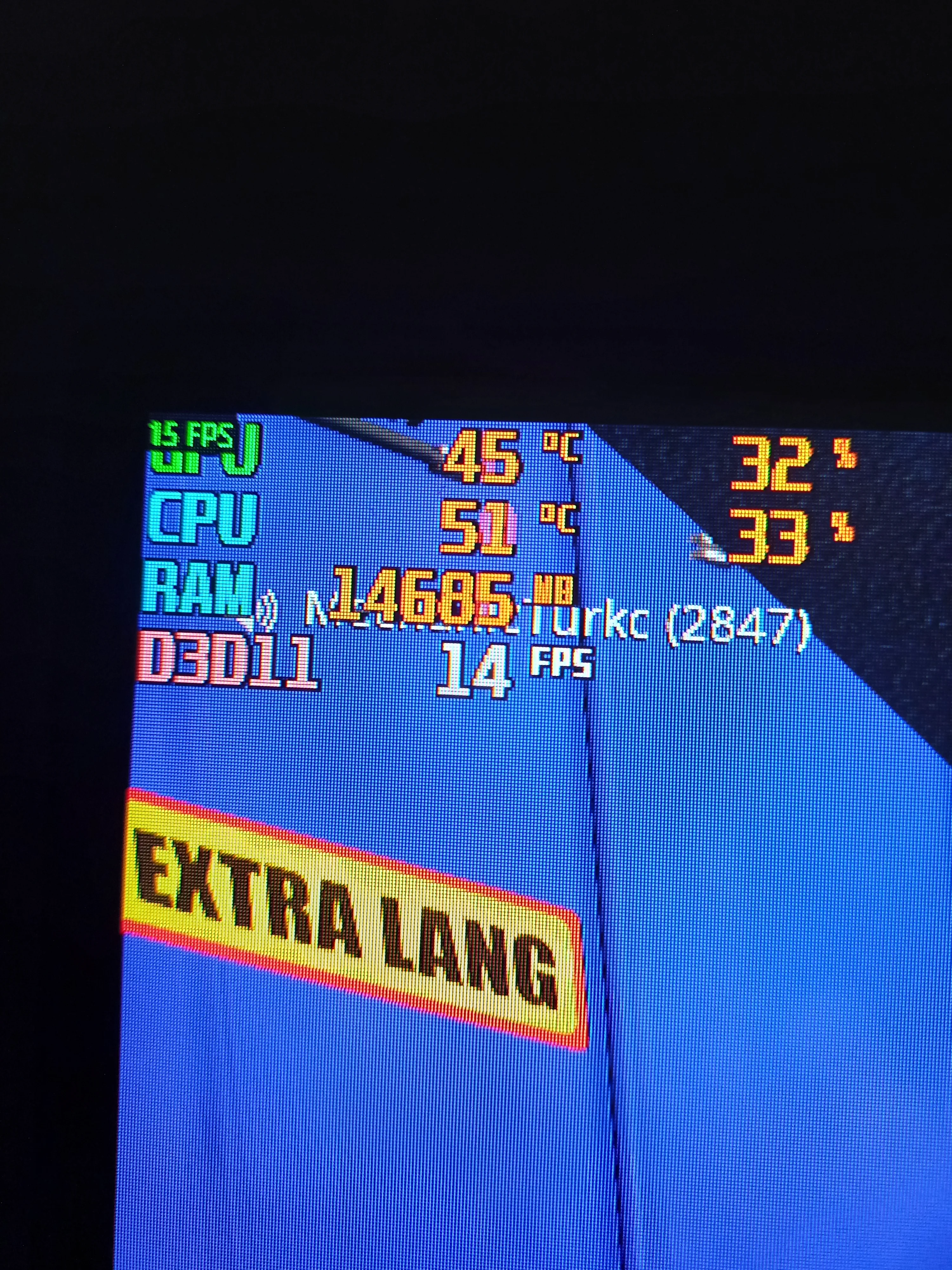

Hocam ısı derecesi ets online da gayet iyi gibi birde havanın sıcaklığını düşününce gayet iyi düşüncem tabii ki ets online işlemci ağırlıklı değil ama sizce nasıl

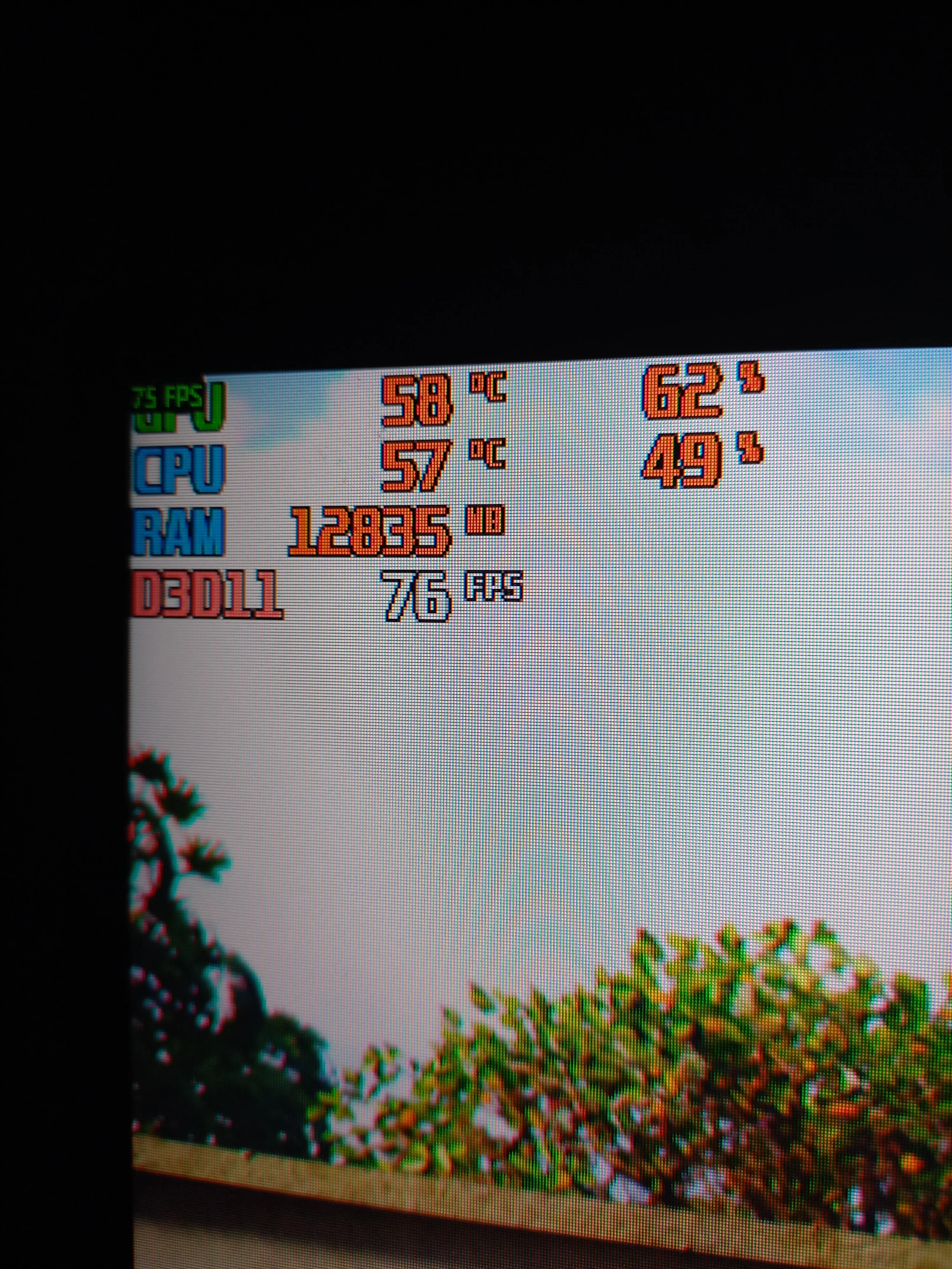

Hocam birde gta 5 de test yaptım sonuçlar şu şekilde ortalama 56 ile 63 max max 65 arasi gidip geliyor ortalama 57 falan
    2 MB · Hit: 21
Normal. Boğucu sıcaklar dışında +80 den sonra arayışa başlayabilirsin. Yine çalışmasında sıkıntı olmaz eğer rahatsız ederse diye diyorum. Yöntem olarak da yazdıklarımı deneyebilirsin.
