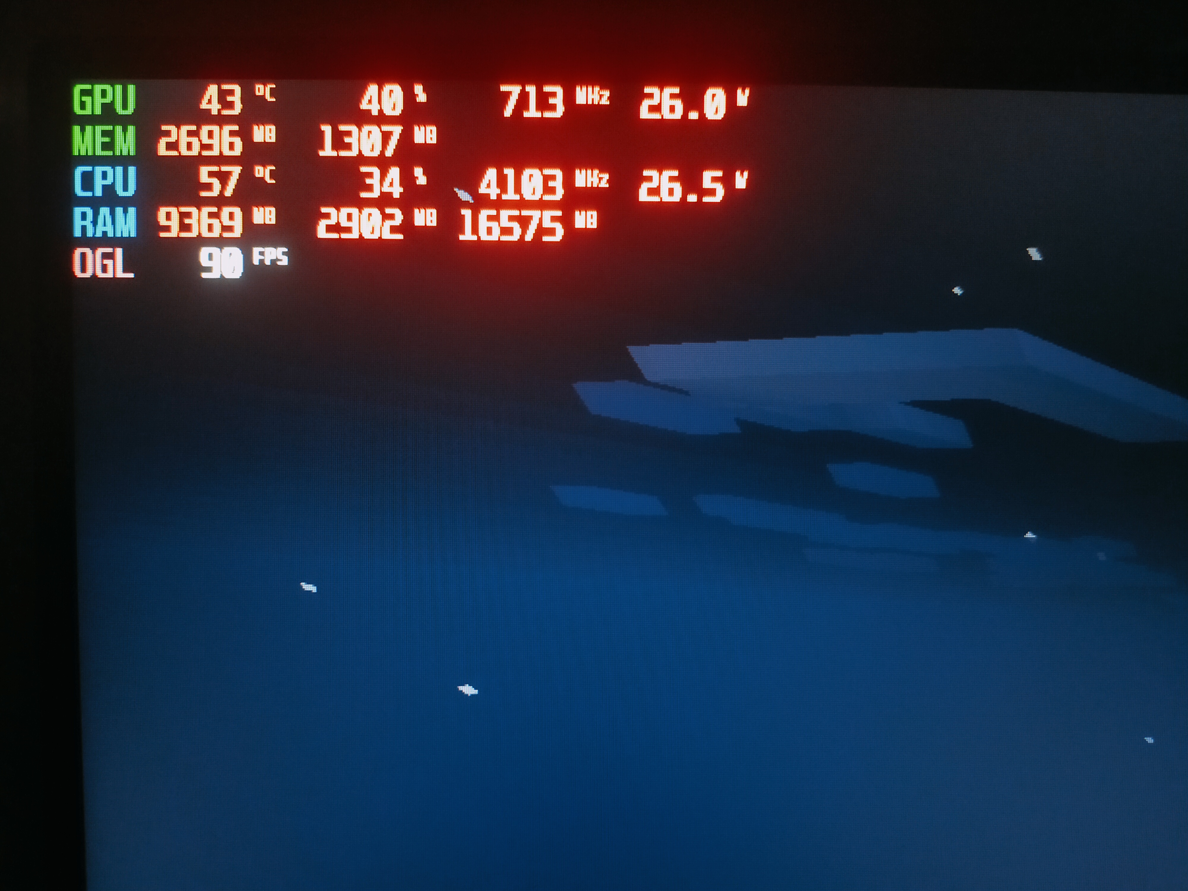

merhaba acaba sizce bu normal mi mönitörüm 165 hz ve düşük fps aldığım için kasıyor gibi gözüküyor ekran kartını ve işlemciyi nerdeyse yarı yarıya kullanıyor
sistem özelliklerim
Ekran Kartı: Asus Dual Rx6600 8GB
İşlemci: İntel İ3 12100f 3.30Ghz
Anakart: Asus PRIME H610M-K D4
Ram: Kingston HyperX Fury 8+8 GB 3200 MHz DDR4 CL16
M2 SSD: WD Blue SN570
    2.4 MB · Hit: 109
Hocam Normal Değil Bence Termal Macunla İlgili Olabilir Yada Başka bir şey
Hocam büyük ihtimalle Java versiyonunda oynuyorsunuz. Java versiyonu genelde böyle oluyor optimizasyon sıkıntıları olduğu için.

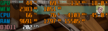

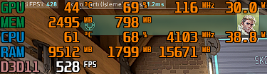

hocam valorant da aynı şekilde tam olarak kullanmıyor hiçbir zaman acaba bios veya sistem ayarları ile ilgili olabilir mi
nihai performans seçili idi hocam yüksek performansa alıp denedim bu şekilde %100 kullanıma ulaşamadım hala
Hocam başka aklıma bir şey gelmiyor. Umarım diğer arkadaşlar yardımcı olurlar. DDU ile ekran kartı sürücünüzü silip tekrar yükleyin isterseniz. En azından denemiş olursunuz.
