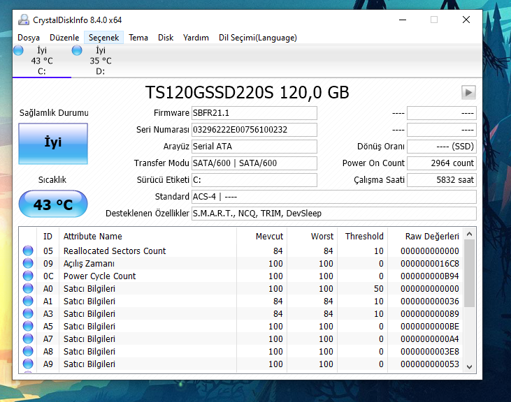

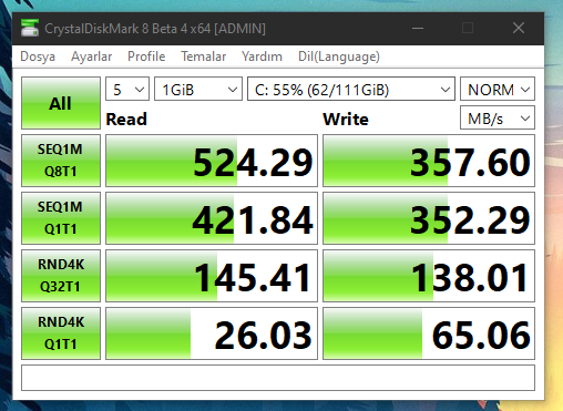

2senedir kullandığım ssd son zamanlarda windowsda açılırken bir yavaşlama hissettim crystaldiskmark yapıyım dedim okuma anlamında vaadettiğini hala koruyor fakat yazma hızı düşmüş acaba bu anormal mi yoksa normal mi ?

ısınmadı bunu test bitmesine yakın çektim sizce ssd yi değiştirme zamanı geldi mi ? ssd https://www.vatanbilgisayar.com/tra...0mb-s-okuma-450mb-s-yazma-aluminyum-kasa.html

Normal sayılabilir, arkadaki tüm her şey kapalı mıydı?

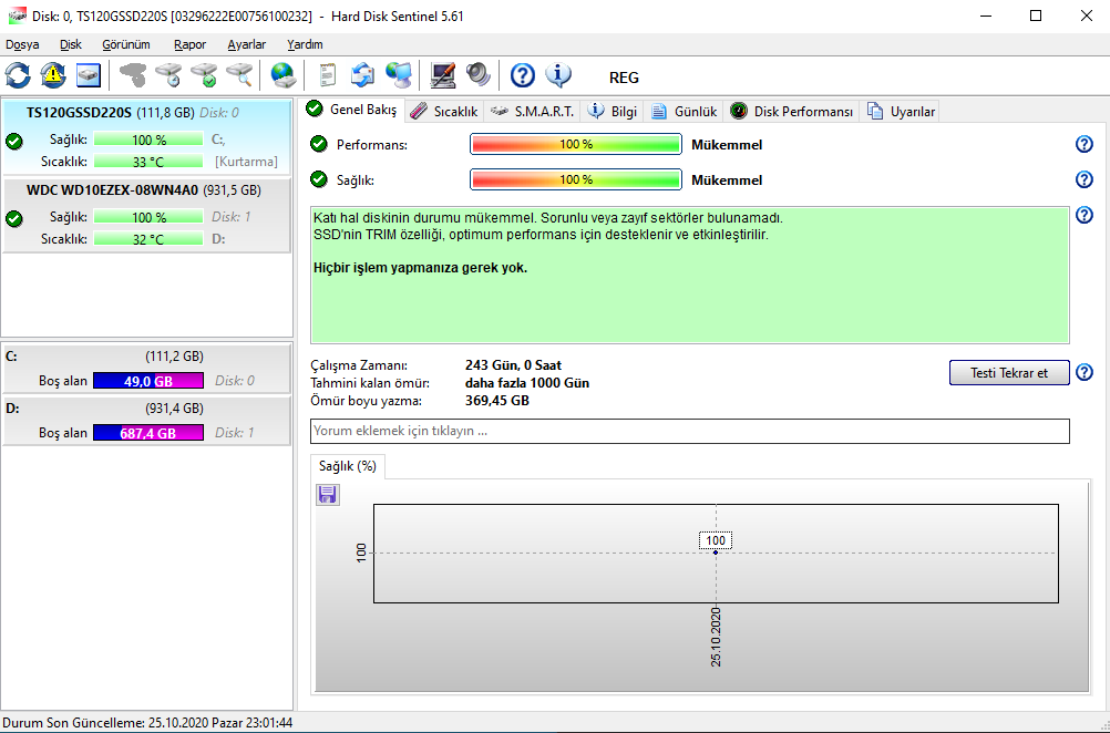

Değilse bir de öyle test et, ayrıca HDD Sentinel indirip ekran görüntüsü atar mısın?

Bence normal bir durum

Değiştirme zamani sana kalmiş eğerki windows açılırken bekleme zamani seni rahatsiz ediyorsa değistir beklentini karşılıyorsa ölene kadar kullanmaya devam et.

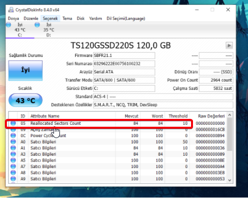

Edit: RAW değerini 10 sandım. Sıkıntı yok. Eğer RAW değerinde 10 yazsaydı SSD'nin işi bitmişti. Threshold yedek sayısı. Bir an kafa gitti.
@FightForHonor
10 tane hücre gidik. Yedekten yerlerine yenisini koymuştur ama orada Windows'a ait bir dosya varsa büyük ihtimal onlar kaybolduğu için bir yavaşlama var. Eğer sürekli artmıyorsa pek sıkıntı olmaz ama artmaya devam ederse size tavsiyem. Bu SSD'ye önemli bilgileri ve Windows'u koymayın.

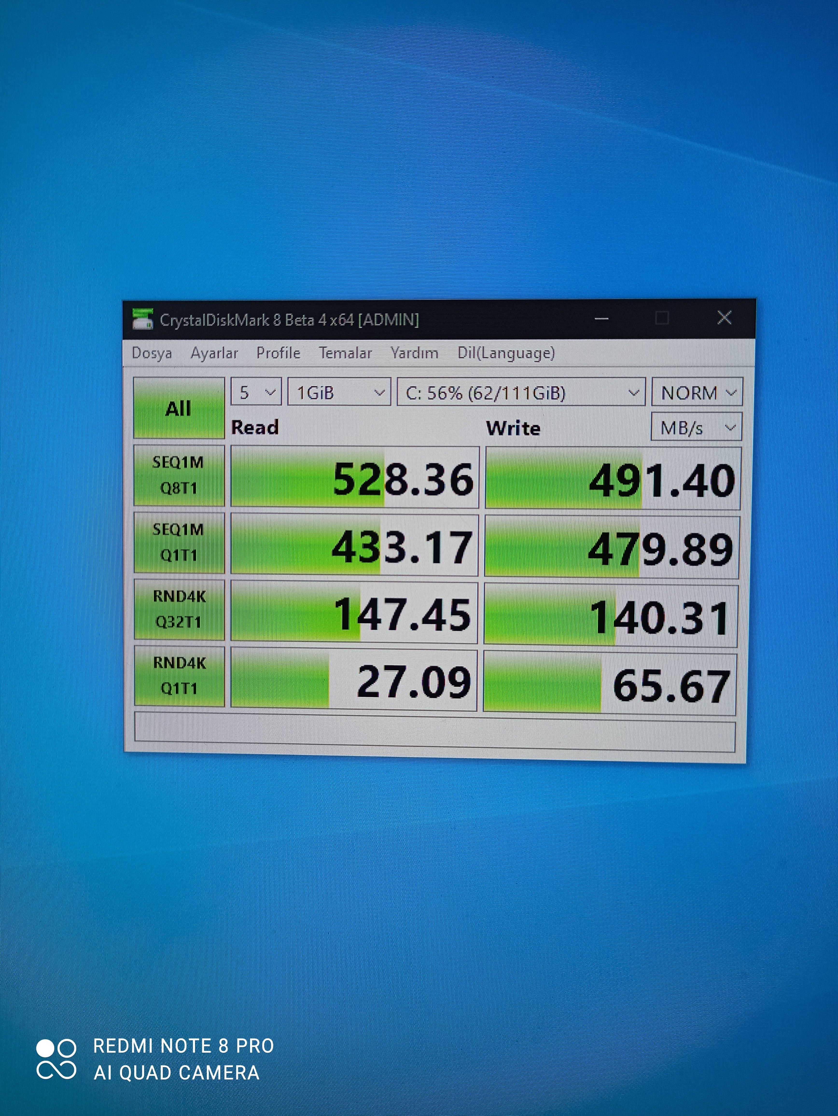

Anladim önemli bilgi yok zaten şuan crystaldiskmark yaptim sonuç normal çikti herşeyi kapattiğim için
Eğer yavaşlamaya devam ederse değistiririm

ama şuan yazma hızı vadettiğinden fazla çıktı bu nasıl mümkün oluyor :D

Yazıyı tekrar düzenledim bakarsan kafa gitti. :D
