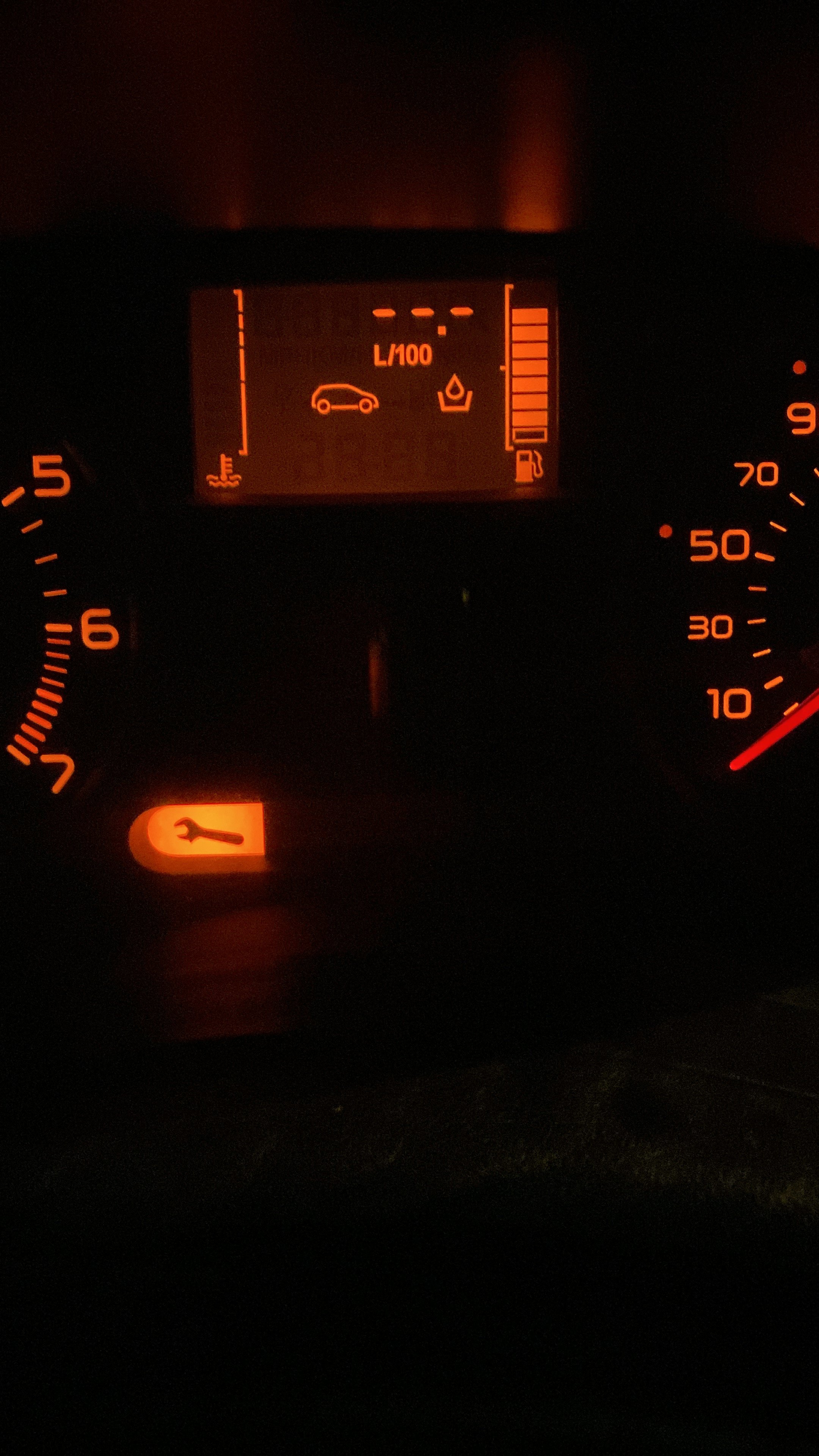

Dün gece aracı çalıştırdığımda yandı ve bir daha sönmedi, bilen var mı?

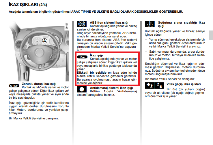

Hayır bu ışıktan bahsetmiyorum pardon.
Onun servis ikaz ışığı olduğunu biliyorum, fakat bu ikisi birlikte aynı anda yandılar.
Aracın suyu tam, yağı ise 1 hafta önce değişti

Ayrıca çalışmasında gidişinde vs herhangi bir sorun gözlemlemedim

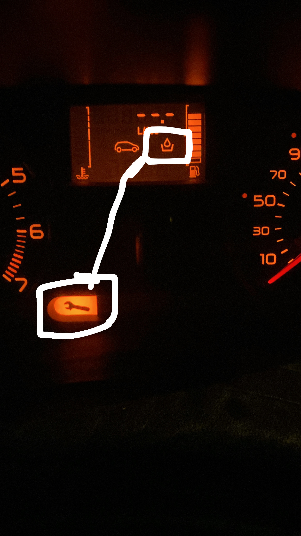

Bide ok tuşuna basılı tutsana genelde bu işaret yağ bakımı geldi diye yakar sağdaki ok tuşuna uzun süre basılı tutun

Evet, yağ bakım sayacının kmsi gelmiş olabilir doğru, yağı değişti ama sanırım gösterge sıfırlanmadı.
Yağ sayacını sıfırladıktan sonra ikaz ışıkları silinirse herhangi bir sorun yok demektir değil mi?

Yağ bakımını sıfırlayın hocam . Sonra muhtemelen gidecektir o zaman.
Yağ bakımı menüsüne gelin silecek kolunda ki alt üst tuşlarından alttakine 10 15 saniye basılı tutun bakım sıfırlanacaktır.
