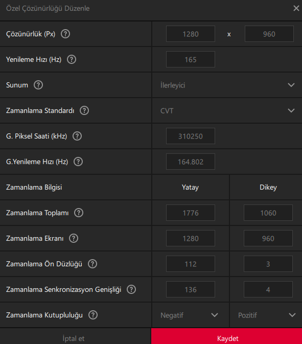

amd ekran kartı kullanıyorsan amd software ekran kısmında özel çözünürlük oluştur, sorunun çözülür
özel çözünürlük oluşturduktan sonra oyun dışında da ekranım o çözünürlükte mi kalacak?
hayır öyle kalmıyacak. sadece CS oynarken 4:3 1280x960 160hz oynamanı sağlıyacak. bunu oluşturduktan sonra CS oyun ayarlarını da 4:3 1280x960 160hz olarak ayarlamalısın. kendi ayarlarımı birazdan bu kısma atarım

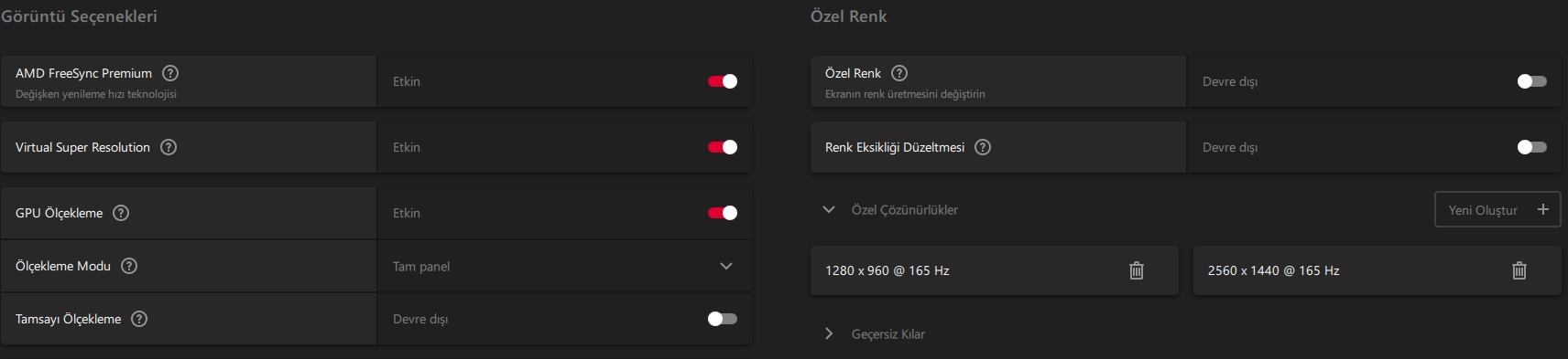

onları komple sil. ayarlar bu şekilde, birebir aynı olamsı zorunlu değil sadece tam panel çözünürlük hz ve CVT aynı olsun

tam panel ne işe yarıyor tam olarak
