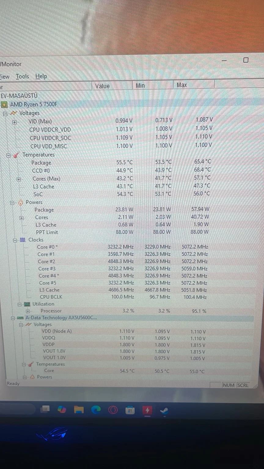

Kısa bir süre önce yaptığım ekran kartı yükseltmesi sonrası yaşadığım bir performans sorununu sizlere danışmak için yazıyorum.
360Hz monitörüm olduğundan CS2'de daha stabil ve yüksek FPS almak amacıyla RTX 3070 Ti ekran kartımı RTX 3080 ile güncelledim. Ancak sonuç beklediğimin tam tersi oldu ve FPS değerlerimde düşüş yaşandı.
  • Çözünürlük 4:3 - 1280x960 iken, 3070Ti ile Oyun içinde 250-400 FPS arasında değişkenlik gösteriyordu. 3080'e geçtiğimde ise artık yalnızca raunt başlarında kısa bir anlığına 400 FPS görüyorum. Oyun içinde ise FPS değerim 220'yi geçmekte zorlanıyor.
İşin garip kısmı, oyun sırasında hem CPU hem de GPU kullanımı %35-40 civarında seyrediyor. Yani sistemin tam potansiyeli kullanılmıyor gibi görünüyor.
FurMark testi sonuçları ve oyun içi maksimum ulaşılan sıcaklık değerlerini de konuya ekledim. (Telefon çekimi, kusura bakmayın :) )

Kral cs2 de yüksek fps için niye ekran kartı güncelledin🤣 işlemcini yükseltsen alırdın o fpsleri

Sistemdeki darboğazı artırmıssın doğal olarak fps düşmüş işlemxiyi ryzen 5 7600x falan yapsan iyi artar fps

Sistem darboğaz yapmaya başladığı için düşük fps alıyorsun. Çözünürlüğü yükseltmeyi dene 1080x1080 çözünürlüğünü öneriyorum.

Arkadaşların dediği gibi düşük çözünürlükte oynadığınız için gpu yükü zaten azken siz GPU yükseltmişsiniz. Halbuki güçlü GPU varken düşük çözünürlükte işlemciye daha çok yük binecektir. Dolayısıyla şu anki durumda ya çözünürlüğü 1080p yapıp bir test edeceksiniz ya da işlemci de yükselteceksiniz. Bence önce bi 1080p deneyin.

Cevaplarınız için teşekkür ederim. Ek olarak, çözünürlük ayarlarını değiştirmeyi denediğimi de belirtmek isterim. 2K çözünürlükte dahi bir türlü düzenli FPS değerlerine ulaşamadım. Çok daha beter oldu. Bu nedenle darboğazı eleyip başka bir sorun aradım.
Sizce 7600X yeterli bir seçim mi, yoksa x3d serisi bir işlemciye geçmemi mi tavsiye edersiniz? Neredeyse 2 katı fark vermeye değer mi?
Hocam x3d işlemci tabii ki daha iyi bir seçim olacaktır, zira rekabetçi FPS oyunlarında bu işlemciler yüksek L3 önbellekleriyle FPS i uçuruyor. Ancak bütçenize göre durum değişir. Şimdi eğer 7800x3d alacak bütçeniz varsa, alabilirsiniz ama muadili şöyle bir seçenek de var; 9700x. Bu işlemciye bios üzerinden ufak bir optimizasyon yapılırsa 7800x3d ayarında değerler veriyor. Ve şuan baktığımda Akakçe de 9700x, 7800x3d den 1k daha ucuz.

Bütçe sınırım yok. Merak ettiğim tek şey, diğer işlemcilerle arasındaki performans farkına değip değmeyeceğiydi ki anlattığnız kadarı ile buna değer. Umarım sorunum darboğazdır ve bu şekilde çözebilirim. Teşekkürler.

Görünüşe göre darboğaz. Ancak emin olmak için chatgpt ye de değerlerinizi yazın. Önerileri olursa (driver temiz kurulumu vs gibi) bir uygulayın ama işe yaramazsa işlemci değişimi düşünebilirsiniz.

Az önce 7800x3d siparişi verdim. Fakat bu sefer de psu az gelecekmiş gibi bir düşünceye kapıldım. Msi A600DN Psu mevcut kullandığım psu. yetersiz gelir mi ne dersiniz? Önerebileceğiniz bir psu veya psu/kasa var mı?
7500F yerine 7800X3D al o zaman 2 katına bile çıkar FPS. GPU eskisine göre kullansa da CS2 hala bir işlemci oyunu.
hocam aidaextreme yükleyin kasanızın tüm fanlarını fulleyin + aidaexterme den herşeyi açıp 30 saniye bekleyin sonra bakın güç tüketimine 450 geçmiyorsa işinizi görür suanki psu
