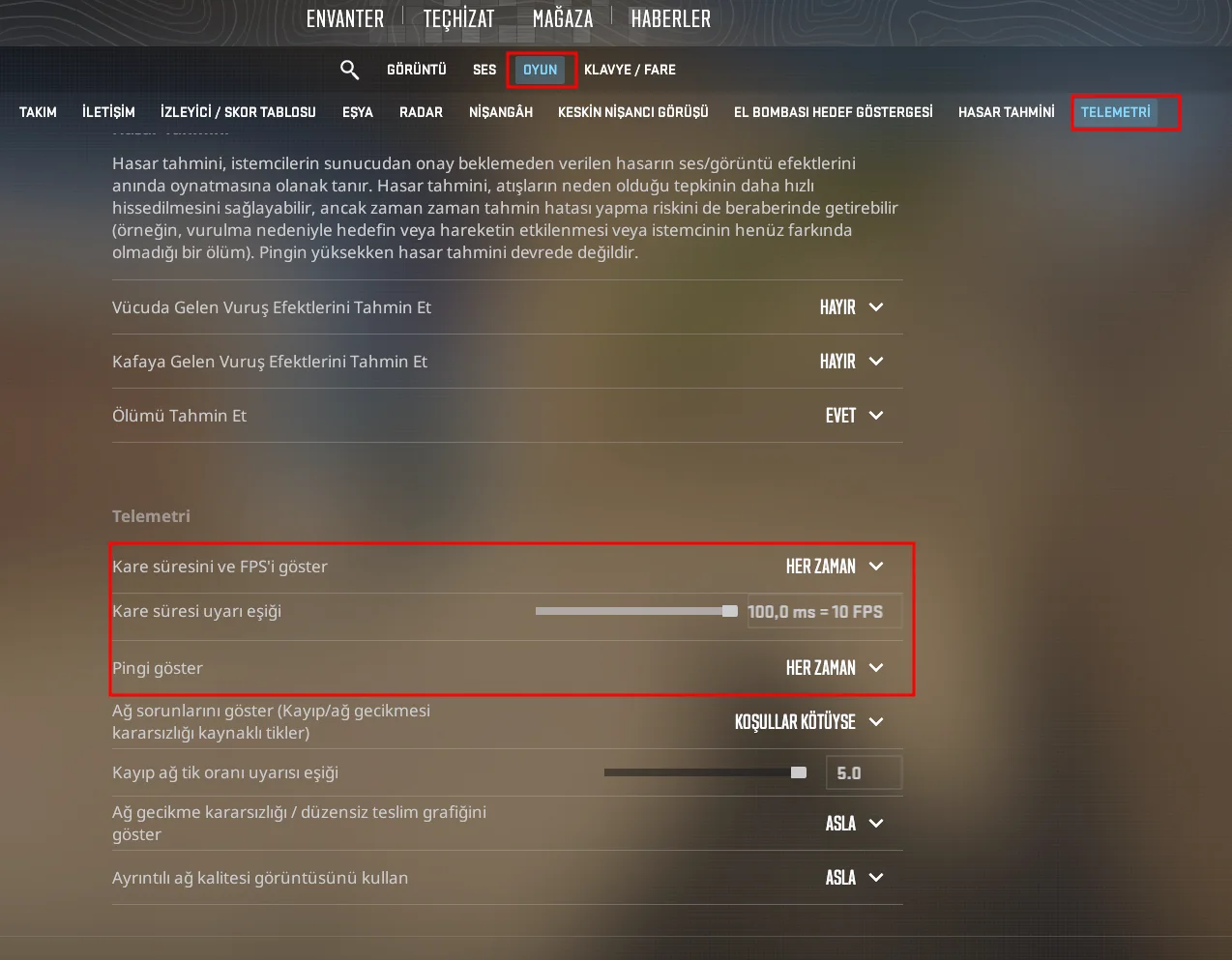

Merhaba, 1000 Mbps internet bağlattım fiber ama oyunda maksimum yazan yer 74.8 hep yüksek. Düşük olsa bile adam karşıma çıkınca geri yükseliyor. Bu ms denilen şey frametimeymış sanırım bunu nasıl düşürebiliriz?
Sistem: Ryzen 7 7800x3D RTX 4070 32 GB 7000 MHz RAM Samsung 990 Pro SSD MSI MAG X870 Tomahawk anakart.
Modem: ZTE Zxhn H3600p
Kablo: CAT6.

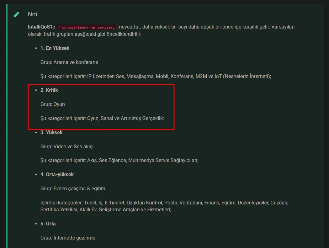

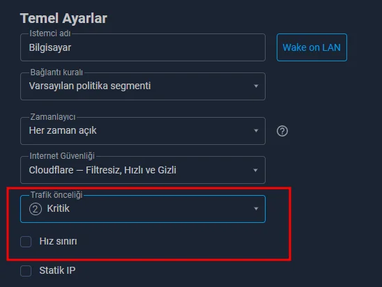

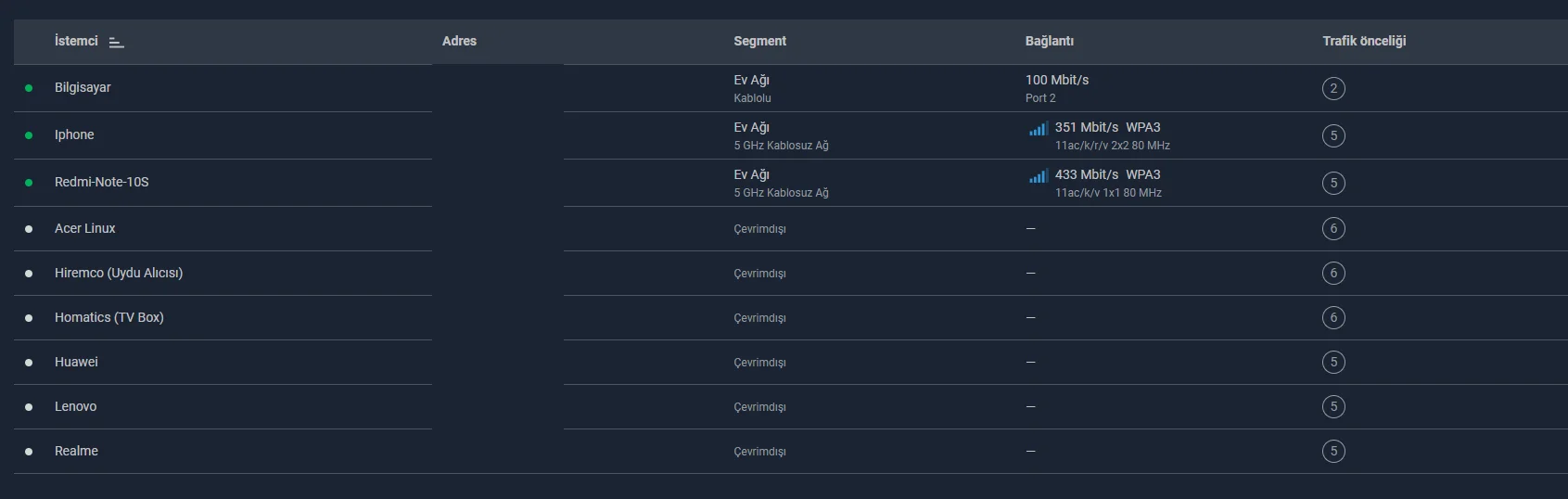

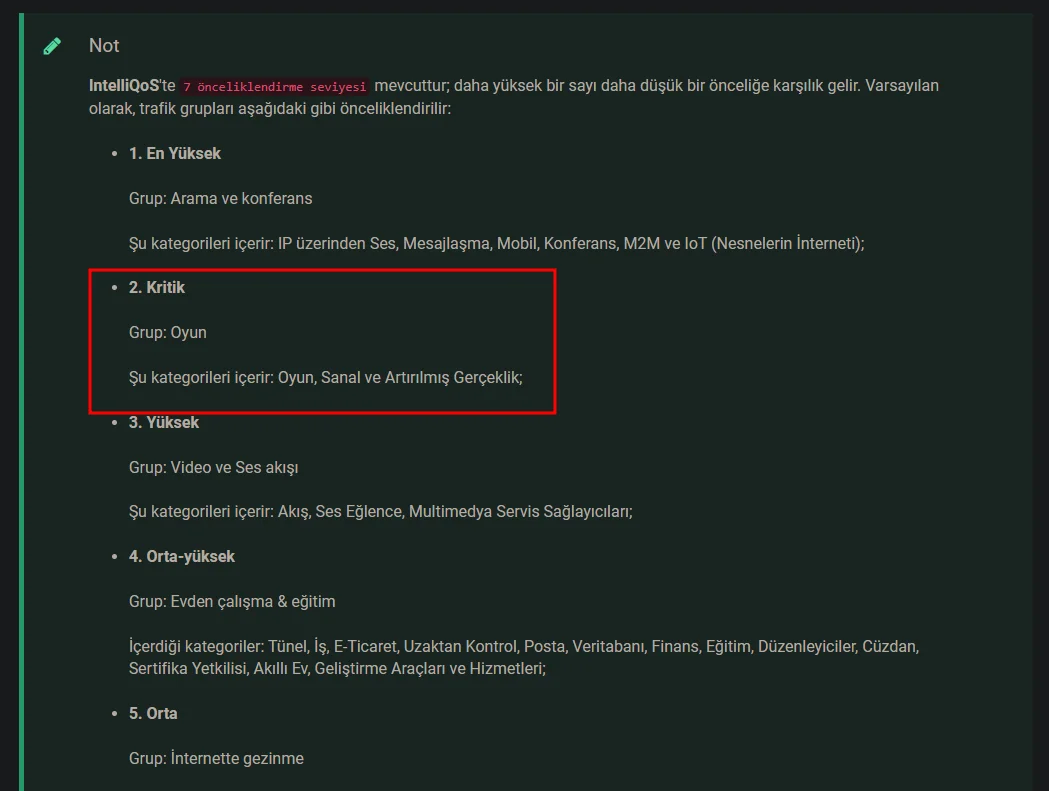

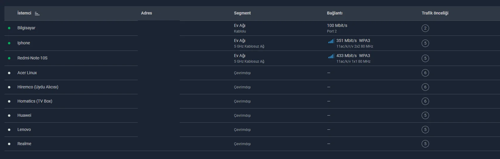

Keenetic modem geçmenizi öneririm. Hat değerlerini herhangi bir ayar yapmadan yazılımı ve bazı donanım özellikleri sayesinde iyileştiriyor. Bağlantıda kabaca da anlatıyor. Kabaca sizin yerinize büyük iyileştirmeler yapıyor.
Mesela ben bilgisayarıma yüksek öncelik veriyorum. Ayrıca istersem hız sınırını sadece o cihaza uygulayabiliyorum.
Ayrıca telefonları 5 numaraya atadım. Televizyon ve aktif kullanılmayan bir dizüstüyü ise varsayılan 6 numarada bıraktım.
Bufferbloat testi yapın. Bu testte yüksek değer alıyorsanız çözüm modem bu arada. Ben Tenda modem kullanırken bu testten F alıyordum, Keenetic geçtim B alıyorum. Eğer hız sabitlersem A oluyor. Burada kötü bir değer alıyorsanız ms dengesiz olacaktır.
Özellikle aşağıdaki videoyu izleyin, testi yapın. Ama modemi kesinlikle Keenetic yükseltin, üstteki videoya göre yapmanız gerekiyor. TT gibi firmalar kendi modemlerini dayattıklarından ayarları videodaki gibi yapmanız gerekiyor.
Bu arada Wifi adaptörünü aygıt yöneticisinden devredışı bırakın. Kullanmasanız bile anakartlardaki Wifi adaptörlerinin garip sorunları var. Özellikle bellek sızıntısı çok yaşanan durum. Forumda son 1 ayda iki kişi bu yüzden garip sorunlar yaşadı. İki kişiye de kapattırınca sistemleri büyük oranda rahatladı. Ağ ile alakası yok ama yazılımsal sorun varsa çözecektir.

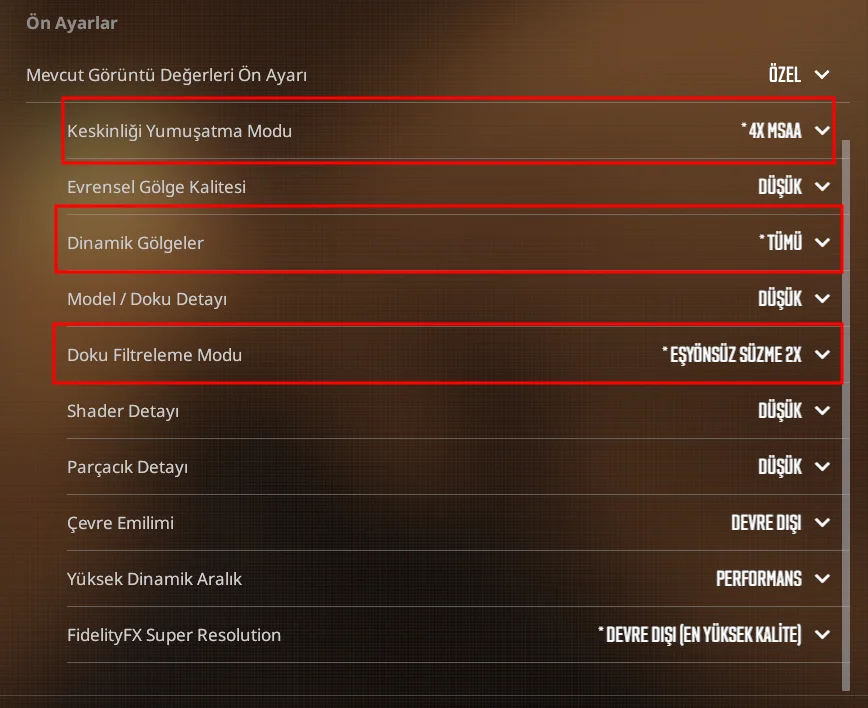

Bu arada arkadaşlar yazınca baktım. Galiba ms kısmı gecikmeyi belirtiyor. Gecikmeyi azaltmak için grafik ayarlarını düşürmeniz gerekiyor.
Ben böyle kullanıyorum, size de öneririm.

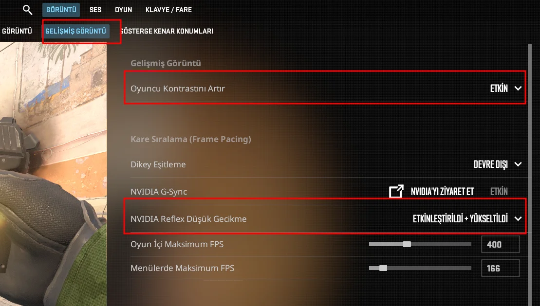

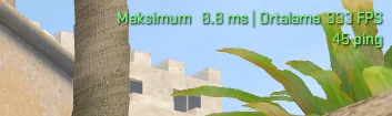

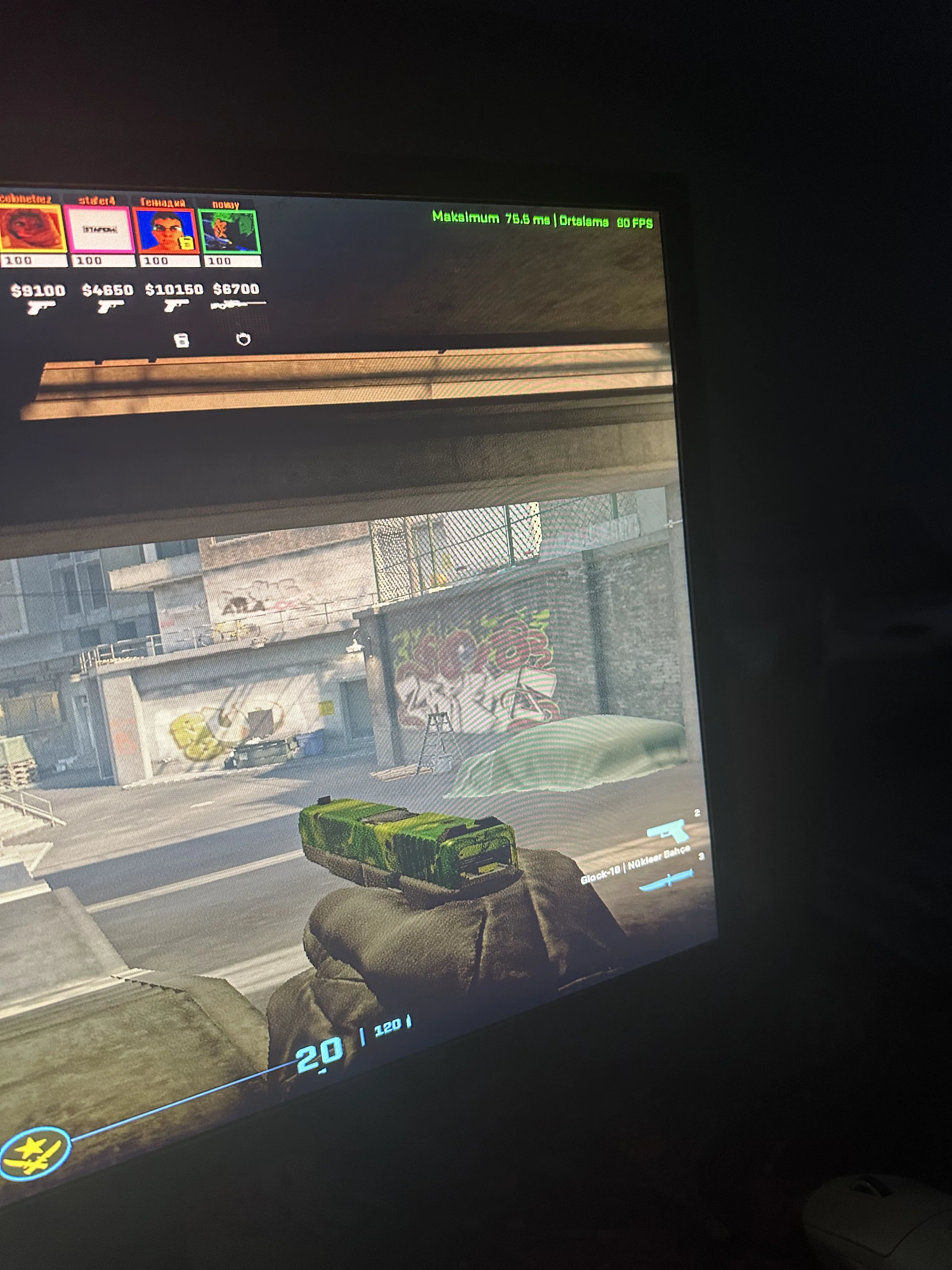

Hocam ben fotoğraf çekebildiğim için temsili koydum normalde 700 fps 3 ms alıyorum adam görünce 700 fps 40 mse çıkıyor bu problem yakın zamanda yoktu bu dediğimiz olay donanımsal mı internetlemi ilgili sonuç olarak aniden gelen yükselmeyi fotoğraflayamam ama oyun kalitesini bozuyor

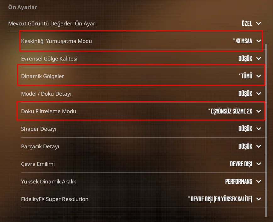

Grafikler en düşükte problem 700 fps alıyorum 3 ms varken adam görünce 40a çıkıyor ve vurmam imkansız oluyor

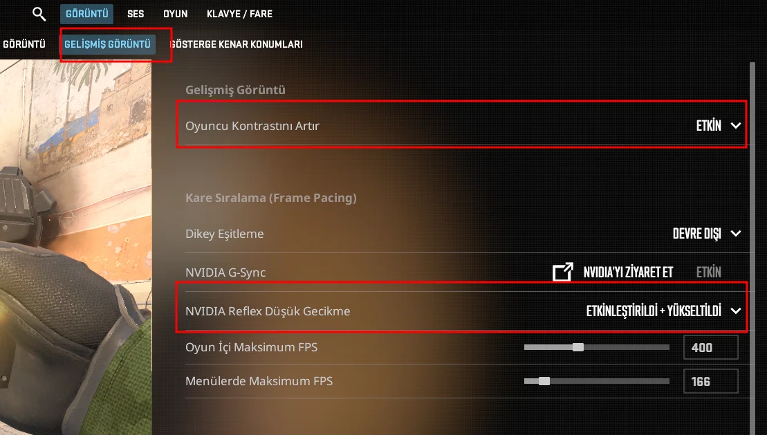

Bu arada monitör Hz 60-100 FPS üstüne oyun FPS'ini sabitlemenizi öneririm. CS2 hiç de istikrarlı bir oyun değil. %1 FPS çok orantısız, aşırı yüksek FPS'lerde bu düşüşler daha çok göze batar.

Hocam monitör 360 hz sabit 700 fps alıyorum görüntü örnek olarak koydum dediğim gibi problem adamı görünce aniden ms değeri 3 den 40 oluyor adamı vuramıyorum donanım problemi mi intermet kaynaklı mı onu anlamak istiyorum
