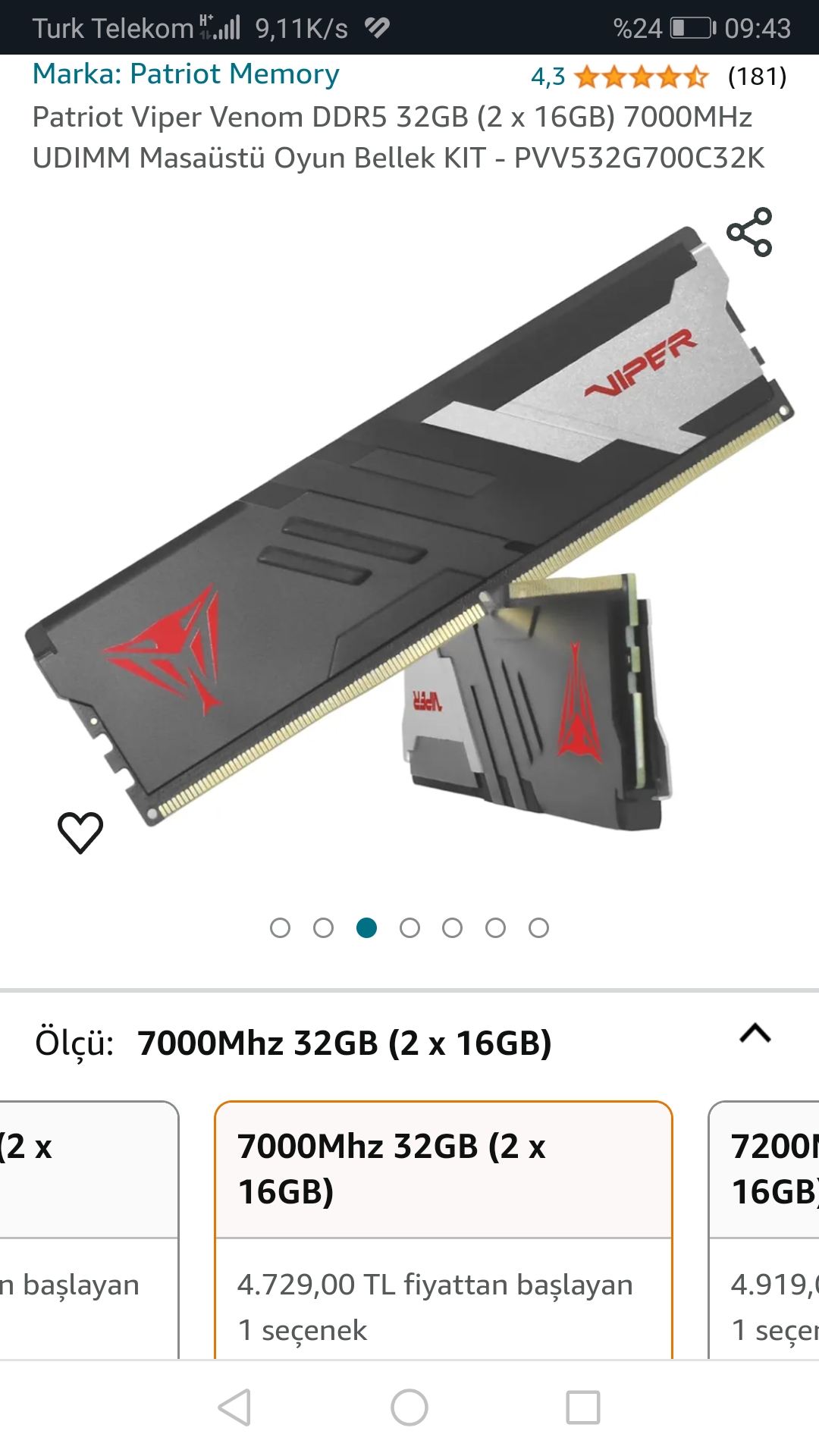

7000mhz ve cl 32 geçikme fiyatına göre çok iyi kullanıyorum aynısını.
    401.1 KB · Hit: 88
amd için 6000mhz üstü gereksiz hocam, sistemi yavaşlatıyor hatta. intel için istersen 8000mhz takabilrsin.

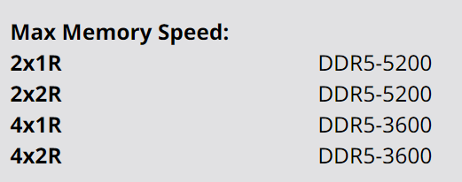

7500F 5200MHz desteklemiyor mu en fazla, bi işe yarıyor mu o kadar yüksek frekanslı ramler?
Valla ilk başta stok 6400 mü kaçta başlattı bilmiyorum ama xmp açınca gözle görülür fazla fps arttı bende hocam öneririm.

bahsettiğin değer minimum gereksinim gibi bir şey. üstünü overclock yapmış oluyorsun.
burada max diyor ama

4 slot ram takarsan ramlerin frekansı oldukça düşer. diğer arkadaş ile beraber yüksek frekanslı ram kullandığımıza göre demek ki sorunsuz kullanabiliyorsun. sistemi kurduktan sonra bios güncellemeni yapman ve expo profilini açman gerekiyor tabi ki.

Yok hocam sorunsuz kullanıyorsundur zaten de demek istediğim şey şu, belleklerin 7000-8000MHz olsa bile işlemci maksimum bu frekansları desteklemiyor mu, nihayetinde maksimum 5200MHz kullanmış olmuyor musun? Çok kafamı karıştırıyor bu konu, hiç bir yerde kesin/net bir bilgi bulamadım, herkes başka bir şey söylüyor.
Bir de yanlış anlamadıysam yukarıda ki attığım görselde 4x yazanlar 4 slotlu anakartlarda desteklediği max hız, diğeri de 2 slotlu anakartlarda desteklediği max hız.
Hocam işlemci diyelim 5200mhz destekliyor, sen ramleri taktığında stok hız olarak bu frekansta çalışır. sen 100000mhz ram bile taksan işlemci stok hızı neyse o hızda çalışır. expo veya xmp dediğimiz olay belleklere overclock yapma işlemidir. ram voltajını ve frekansını fabrikasyon ayarlanan değerlere çeker. Bu konuya neden çok takıldığını da anlamadım, belirli frekanstaki ramlerin fps ve veri transferi değerlerini karşılaştır senin için hangisi uygunsa yap alışverişini. amd nin açıkladığına göre am5 için 6000mhz cl30 optimum değerlerdir. bunu referans al boşver işlemci şunu desteklemiş bunu desteklemiş. ram konusunda kıstasın anakarttır, anakart 3000mhz destekliyor ise 3001 yapamazsın.
