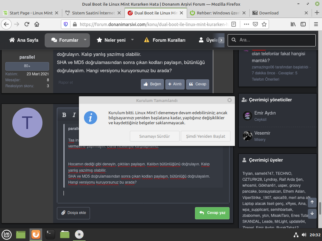

Sistemi yeniden başlat dedim ve ardından İnstall the medium gibi tam hatırlamıyorum bir şey dedi kapanmadan önce, sonra yanında Enter tuşuna basın vb. gibi bir şey yazıyordu. Enter a bastım bende. Sonra yeniden başlattı ve reboot ekranı geldi (o meşhur işletim sistemi yok diyen ekran) yani kurulamamış. Sonra iso dosyasını taradım. Sonuç ekte @Sude' @parallel

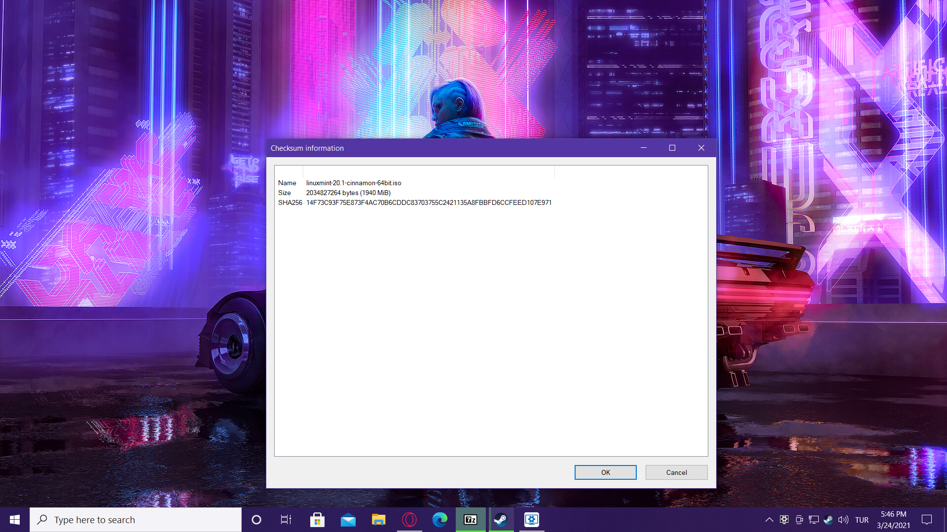

Kurduğunuz sürüme göre buradan kontrol etmeniz gerekiyor.

O yazı kurulum aracını (usb) çıkar sonra entere bas demek. BIOS a dönün bakalım orada Ubuntu_sata görecek misiniz?
Site ile karşılaştırdım doğru, sorunsuz iso.

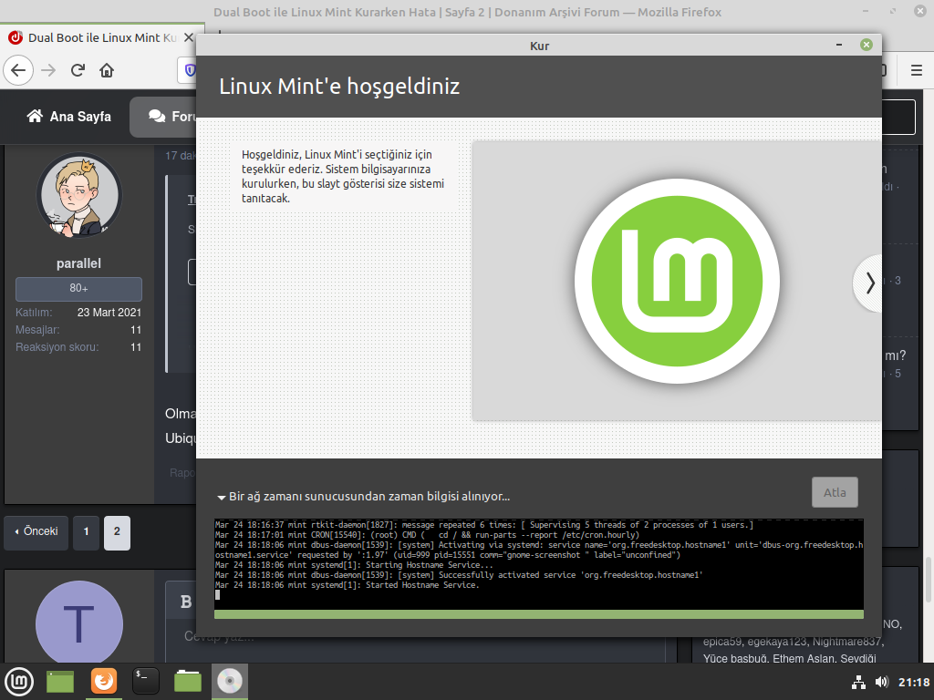

Hocam yine aynı hata ya, bir de önceki kurulumda "Başka bir şey" dedikten sonra diski seçip Birincil-Mantıksal, ve "/" EXT4 gibi seçeneklerin olduğu bir pencere çıkıyordu, bu sefer çıkmadı o pencere. Alttaki o siyah panelde ara sıra yeni yazılar geliyor da. Yine sonuç yok.... @parallel
Bir de ek olarak 30 GB alan ayırmıştım 2. deneyişimde 2gb kullanılıyor olarak gösterdi bu sefer

Anlamadım bu hatayı. Garip bir hata gibi geldi. Ubiquity içermeyen farklı dağıtım önerebilirim dediğim gibi. Araç bozuk gibi şu anda. Anlamadım gitti.

Her seyi kurarken sorun yok isimlendirme kısmına kadar, oraya gelince sürücü çöktü hatası alıyorum. Tekrar açınca install programını sorun gidiyor. Neyse başka bir dağıtım önerirseniz yükleyebilirim, ama son kullanıcı için uygun olsun, arayüzü güzel olan. Yeni Linux deneyimlemeye çalışıyorum, hata ile başladık :)
Ayrıca ek olarak şöyle bir şey ekliyim, Scanned disc for packing files... kısmında bekledim ve "FAILED" yazısı belirdi o akan panelde kırmızı bir şekilde. Ama ne yazdığını göremedim hemen geçti gitti, sonra Linux arayüzü açıldı
