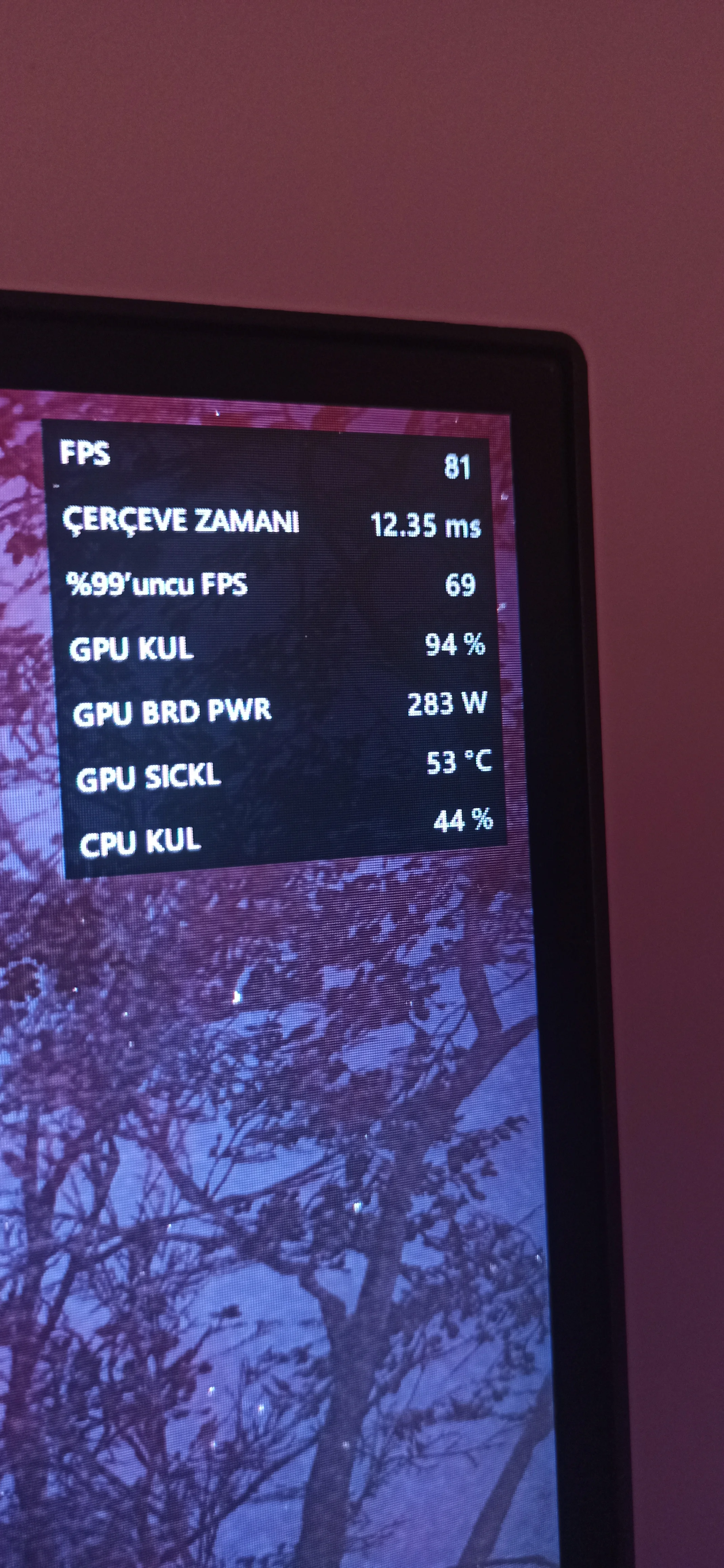

Merhaba, stalker 2, cyberpunk, hogwards legacy, rdr 2 gibi oyunlarda ekran kartı kullanımım %94 - %97 arasında değişiyor msi uygulamasında öyle yazıyor en azından. Watt değerleri ise 280-330 arasında. Bu normal mi yapmam gereken bir ayar vs var mı? Sistemi yeni aldım FPS değerleri de açıkçası normal geldi gözüme.
Sistemim: ASUS TUF RX 9070 XT, Ryzen 7 7800x3d 6000mhz patriot 32gb ram 850w psu, Asus TUF Gaming VG27AQML1A 27" 1 ms 2K 260hz monitör
Stalker 2 için ekran görüntüsü ekliyorum ortalama bu şekilde seyrediyor değerler. Arka planda çalışan uygulama vs yok.

Harika değerler bunlar kafana takmalık bir şey yok.
fps az geldi native mi?

Eklediğiniz resimde ekran kartı sıcaklığı bir tık fazla gibi geldi bana. ASUS'un en üst model 9070 XT ekran kartına sahipsiniz. Az, biraz daha serin olmalı gibi sanki o kart. Bir de neden Afterburner kuruyorsunuz ki ? AMD Adrenalin fazlasıyla yeterli bu işler için. hatta tam tersine Afterburner oyunlarda saçma sapan çökmelere yol açabiliyor bazen.

stalker 2 optimizasyon olarak ölü bir oyun yani normal.
Cyberpunkta 330w sabit çekiyor kullanım %97 sabit gösteriyor
asus tuf gibi orta/yüksek modellerde 330w tdpsi bulunuyor yani normal stalker 2 , rust , escape from tarkov gibi oyunlarda genellikle ekran kartı kullanımı %60-70 olur ve daha az güç çeker bunun sebebi oyunların optimizasyonu çöp olduğu için eğer sıcaklıklar rahatsız ediyorsa optimizasyon ayarı yapabilirsin.

Fsr 3.1 kalite, diğer ayarlarda en yükseğe aldım başka ayar varsa yapmadım. Ekran kartı ve oyun özelinde.

fsr 3.1 olan bütün oyunlarda fsr4 kullanabilirsin AMD öyle bir güncelleme yayınlamıştı sende gözükmüyor mu ? ve rica ederim :D
Bulamadım ki gözükmüyor sanırım olması lazım diye biliyorum ben de
300watta 74 derece öp başının üstüne koy soğutması gayet iyi
Ekran kartı sıcaklığı 53 diyor kendi uygulaması ve görev yöneticisinde mside yazan hotspot veya başka bir şey de olabilir rastgele ayarlamıştım isimleride yanlış yazmışım çok karıştı birbirine.
driver sürümün 25.9.2 den üstün mü ? ve sanırım sadece dx12 oyunlarda varmış bu olay :(
