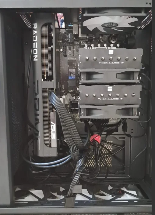

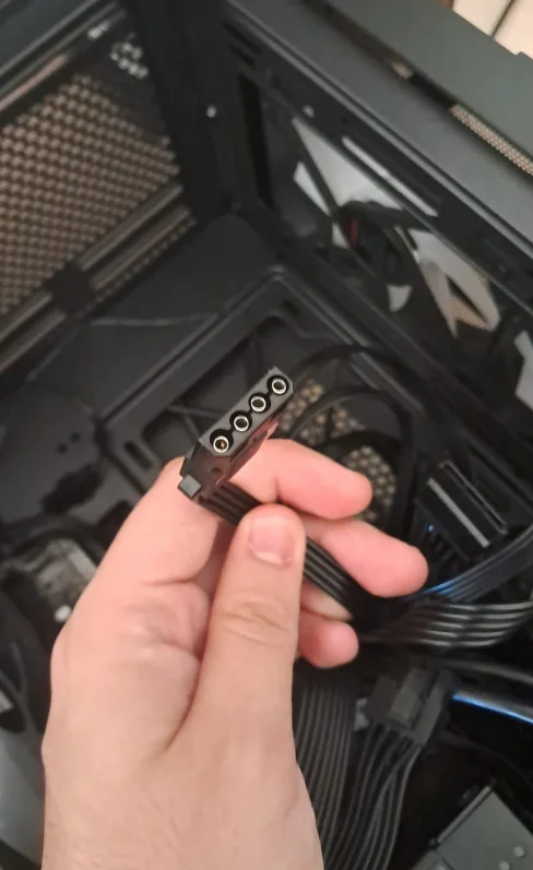

hayatımda ilk kez masaüstü bilgisayar topluyorum kablolamayı vs internetteki videolardan yaptım monitöre bağlayıp çalıştırınca monitöre görüntü gelmiyor ama ekran kartı hariç fanlar çalışıyor ekran kartı fanları da ısınmadığı için çalışmıyor sanırım çünkü ekran kartına dokunduğumda hafif bi ısı vardı çalışıyor sanırım ayrıca sata kabloları hariç bu kablo boşta kaldı bunu bir yere takmam gerekiyor mu? yardımlarınızı bekliyorum

İşlemci ve anakartın nedir?
HDMI/DP kablosunu anakarta vs. takmadın değil mi?
sistemim şu şekilde
7500f
biostar b650mp-e pro
16x2 patriot 6000mhz 30cl ram
asus prime oc 16gb 9060xt
enermax starryford sf70h (700w)
Western Digital Blue SN5000 NVMe SSD M.2 2280 1 TB (5.000 MB/sn'ye kadar okuma 4.000 MB/sn'ye kadar yazma) - WDS100T4B0E
Thermalright Phantom Spirit 120 SE ARGB TL-C12B-S V2 120mm 7 x 6mm Isı Borulu Intel-AMD Uyumlu Hava Soğutucu
ekran kartına taktım

sağdaki kablo molex kablosu eski tip fanlara güç vermede kullanılıyor anakartta yeri yok görüntü olayı da bir kaç kez dene aç kapayı her bakımdan sonra aynı sorunu yaşıyorum ramleri tek tek dene olmadı ekran kartını çıkar tak
Tam oturmamış sanırım. Sök tak ya da ramin birinde sorun var.
teşekkür ederim rami değiştirince düzeldi
