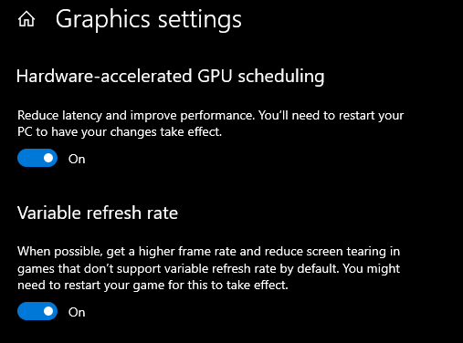

Arkadaşlar denenebilecek tüm yazılımsal şeyleri neredeyse denedim. Ama yine de önemli olduğunu düşündüğünüz bir şey varsa belirtin lütfen.
