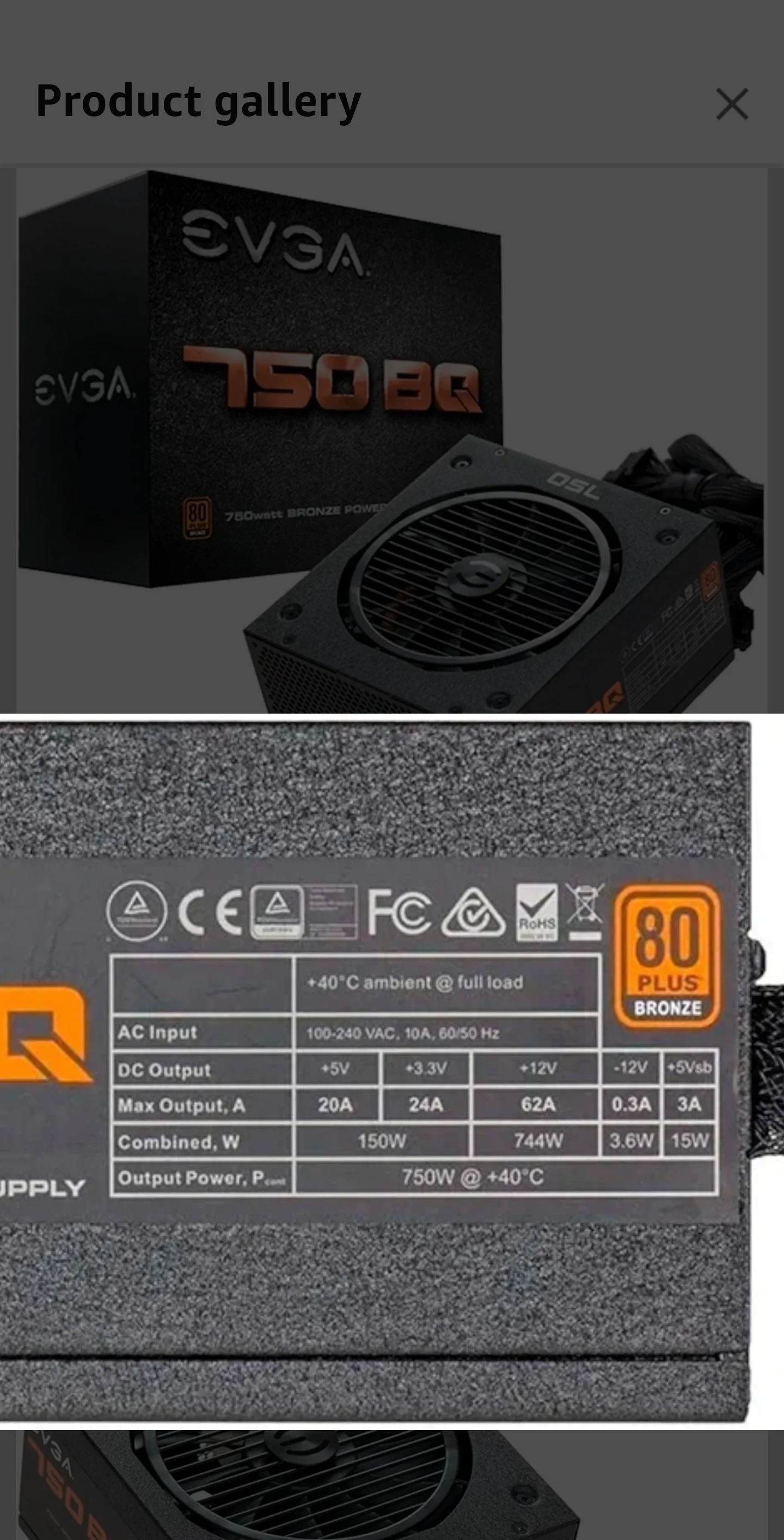

psunun resmi yada teknik özelliklerini gösteren bi resim varmıMerhaba 8 sene önce aldığım bu Evga 750W psu sadece amd phenom ve hd7850 gibi çok eski parçalarla kullanıldı. Ben bu psu yu yeni toplayacağım sistemde amd 7500f ve 9070xt düşünüyorum sistemi riske atmış olur muyum?
Bu yeterli midir acaba?psunun resmi yada teknik özelliklerini gösteren bi resim varmı
tam gücünü veriyor işinizi görürBu yeterli midir acaba?

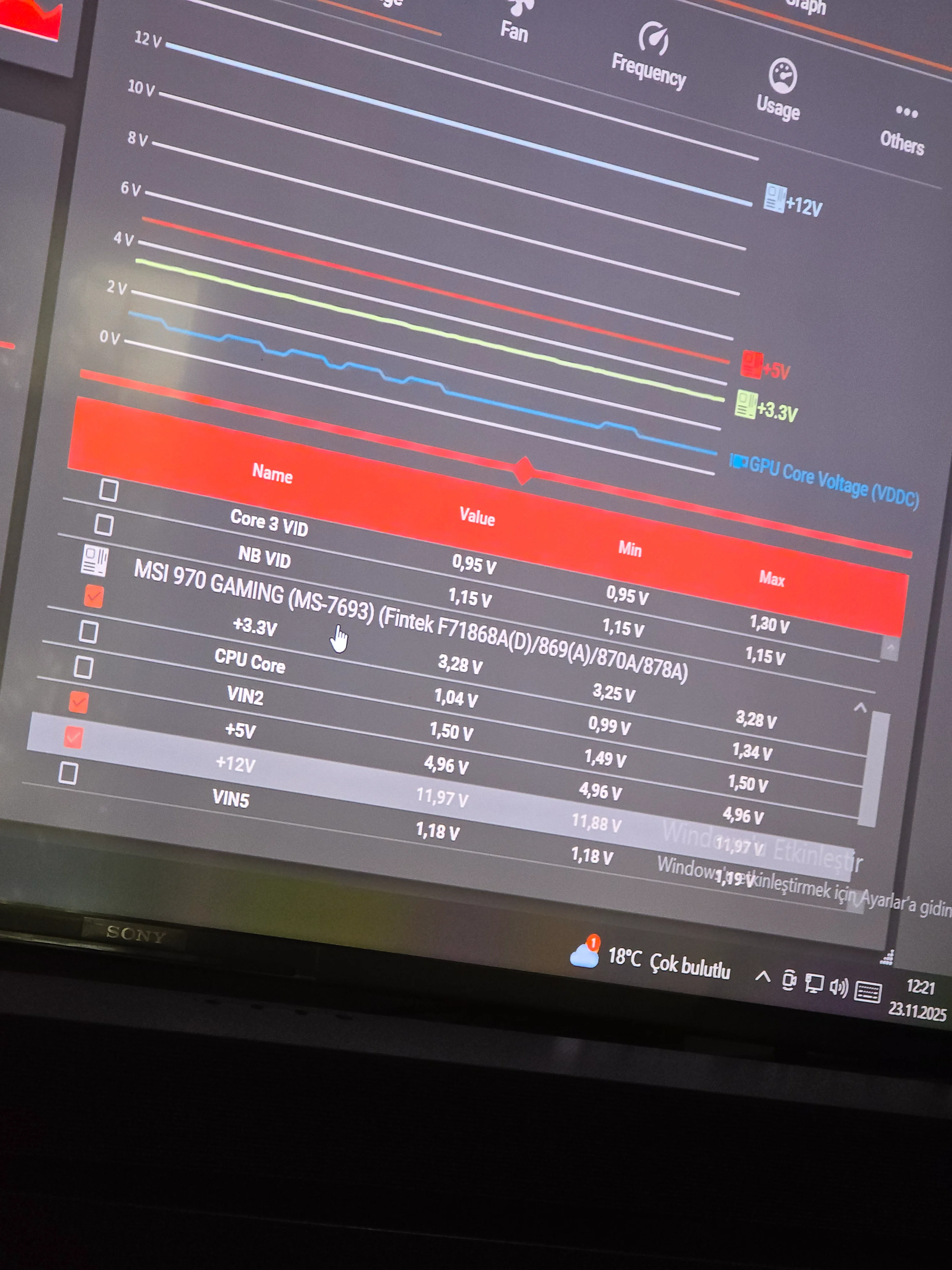

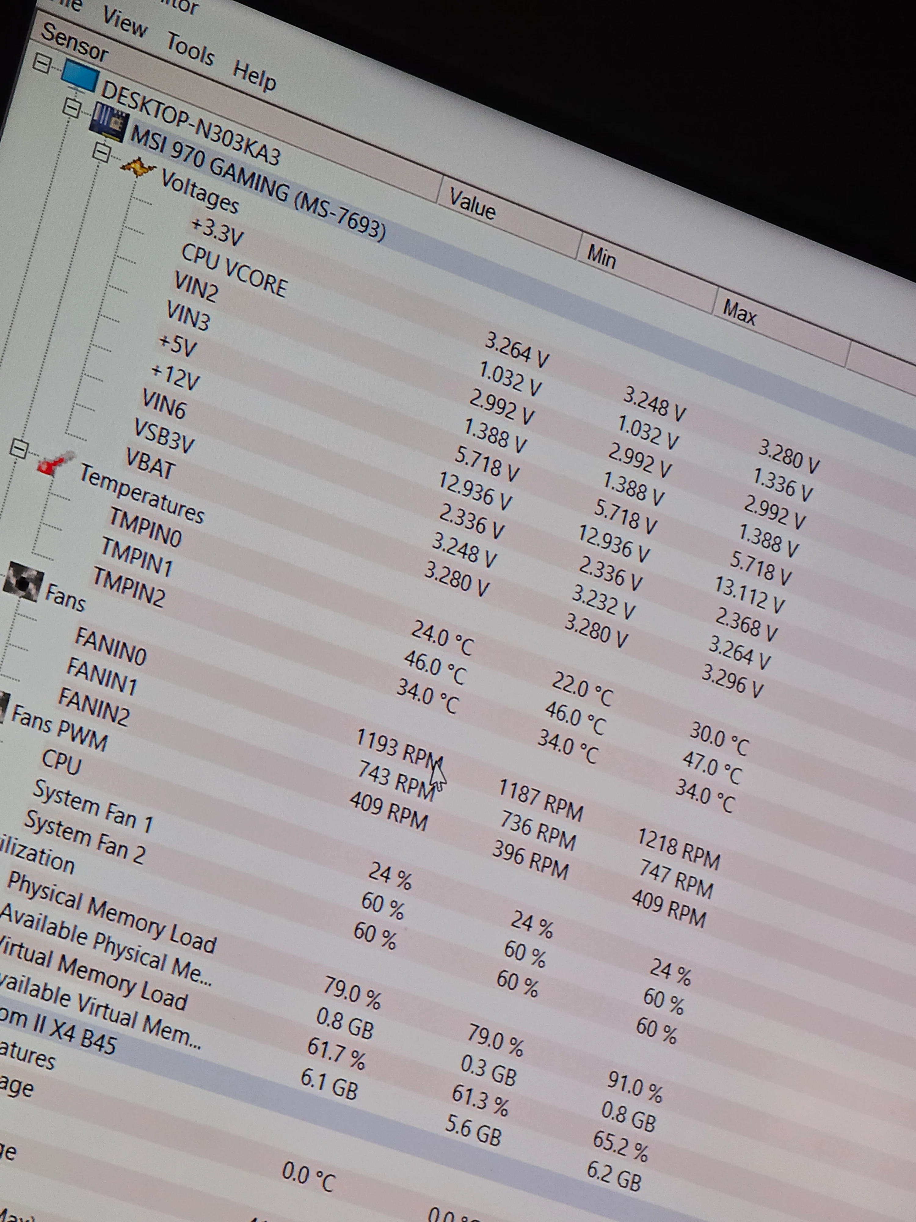

Nasıl bakılabiliyor acaba?
Bir problem yok sanırım.![]()
Rehber: OCCT ile Güç kaynağı nasıl test edilir?
Gerçekten, aynı şeyi en az 150 kere anlatmaktan yorulduğum için buraya bir rehber bırakıyorum; umarım işinize yarar. Rehber ana bölümlerden oluşuyor: OCCT nasıl indirilir? Power testi nasıl yapılır? Power testinde 3D adaptive error bulunuyor ne yapmalıyım? OCCT power testi yapamıyorum...www.technopat.net
Buradan bakabilirsin. BQ'nun iç bileşenleri iyi olsada yaşlanmıştır artık. 8 yıl az bir süre değil.
HWINFO üzerinden bakabilir misin bir de voltajlara? HWmonitor'deki değerler normal değil. Sınırları aşmış.Bir problem yok sanırım.
