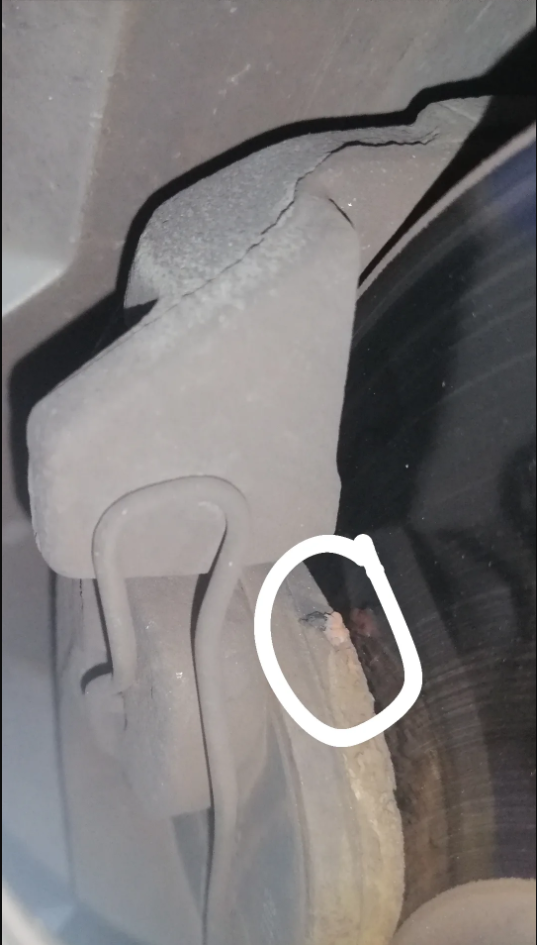

Hocam fotoğraf koydum bir tane. Baktınz mı?
Hocam fotoğrafta balata yüzeyinin tahrip olduğu aşındığı buna bağlı olarak diski de çizmeye başladığı görülüyor. Balata değişimi şart en kısa zamanda
Çizilme değil hocam o. Hep vardı onlar.
