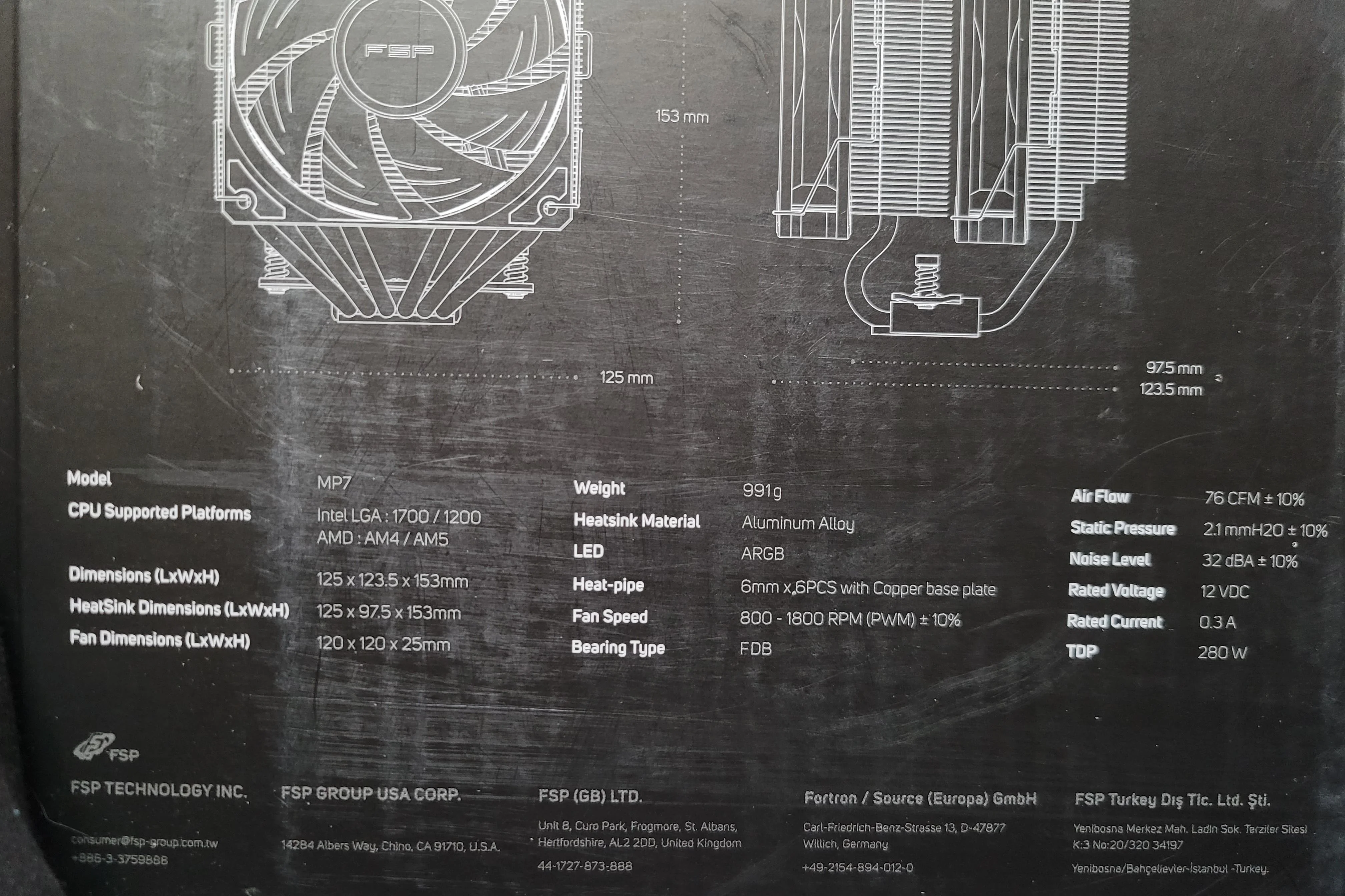

Sese gelecek olursak, 32 dB’lik bir sesi var maksimum olarak. Sadece OC yaptığım zaman fanları çok net şekilde duyuyorum. Onun haricinde hafif bir ses var sadece. PC çalışma sesi yani. Sadece öyle anlayın, full sessiz değil yani.
Uyumluluk olarak ise neredeyse her cpu destekliyor sanırım.
Intel LGA : 1851 / 1700 / 1200
AMD : AM4 / AM5

That's a beast of a drop, visibly noticeable. As for noise, it maxes out at 32 dB. I can clearly hear the fans only during overclocking. Other than that, there’s just a faint noise—just the usual PC hum. So not completely silent, but still quiet. In terms of compatibility, it seems to support nearly every CPU:
Intel LGA: 1851 / 1700 / 1200, AMD: AM4 / AM5

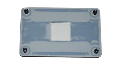

Unutmayın, işlemcinizi söktükten sonra anakartın arkasında bir plaka var. Önce alttan o plakayı deliklerden yukarı çıkmasını sağlayacak şekilde yerleştirin (vidaların gireceği yer için). Sonra soğutucuyu monte edin.
CPU plakası da genelde aşağıdaki o mavi plaka gibidir ve anakartın arkasındadır. Soğutucuyu monte ederken önce bu plakayı alttan destek verip uçları dışa bakacak şekilde yerleştirin, sonra kırmızı contaları takıp vidaları sıkacaksınız.
O bükey demirler, CPU'nun içine doğru bükey olacak. Unutmayın.
(These are the box and the contents inside, friends. AMD users will use the bag with the red screws and there are two bent metal brackets that you will use. I’m attaching a picture here showing how to place them. Remember, after you remove your CPU, there is a plate on the back of the motherboard. First, insert that plate from underneath so it comes up through the holes (for the screws to go in). Then mount the cooler. The CPU backplate is usually like the blue plate below and is located on the back of the motherboard. When mounting the cooler, first support this plate from underneath, making sure its ends face outward. Then put on the red rubber pads and tighten the screws. Those bent metal brackets should curve inward toward the CPU. Don’t forget that.)

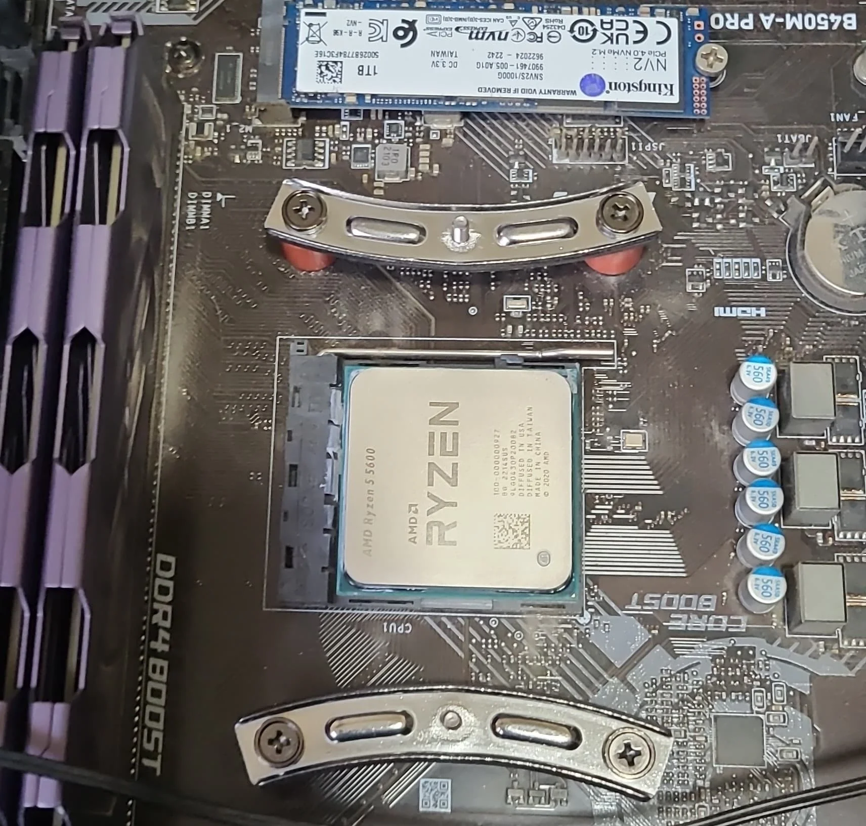

Orijinal CPU’nuzu sökerken mutlaka ama mutlaka bir anda çekmeyin, SAKIN! Yavaşça döndürün, böyle dairesel hareketlerle. Nazik olun, sonra hafif güç uygulayın. Nazikçe çıkacaktır.
CPU’yu temizleyin ama CPU’nuzu yerinden sökmeyin, pinlere zarar verebilirsiniz. En iyisi, CPU’yu sökmeden temizlemektir — benim gibi acemiyseniz.

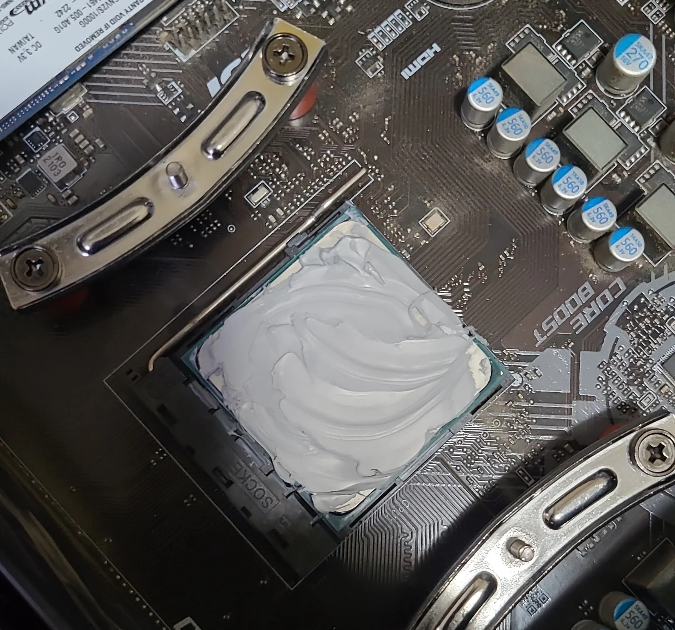

Neyse, CPU temizlendi ve yeni vidalar takıldı. Şimdi termal macun zamanı. Neyse ki içinden termal macun çıkıyor ama inanılmazzzzz katı bir macundu. Sakız gibiydi. Sürerken çok zor anlar yaşadım.
Macunumuz da bu, sizde varsa bu macunu kullanmayın ya da önceden Arctic MX-4 tarzı bir macun alın. Kutudan çıkan macun bu. Macun sürmeme laf etmeyin, gerçekten çok zorlandım sürerken. İlk seferim değil, daha önce de macun sürdüm.
(When removing your original CPU, absolutely do NOT pull it out all at once, NEVER! Rotate it slowly, using circular motions. Be gentle, then apply light pressure. It will come out gently.
Clean the CPU, but do NOT remove it from its place; you might damage the pins. The best way is to clean the CPU without removing it — especially if you’re a beginner like me.

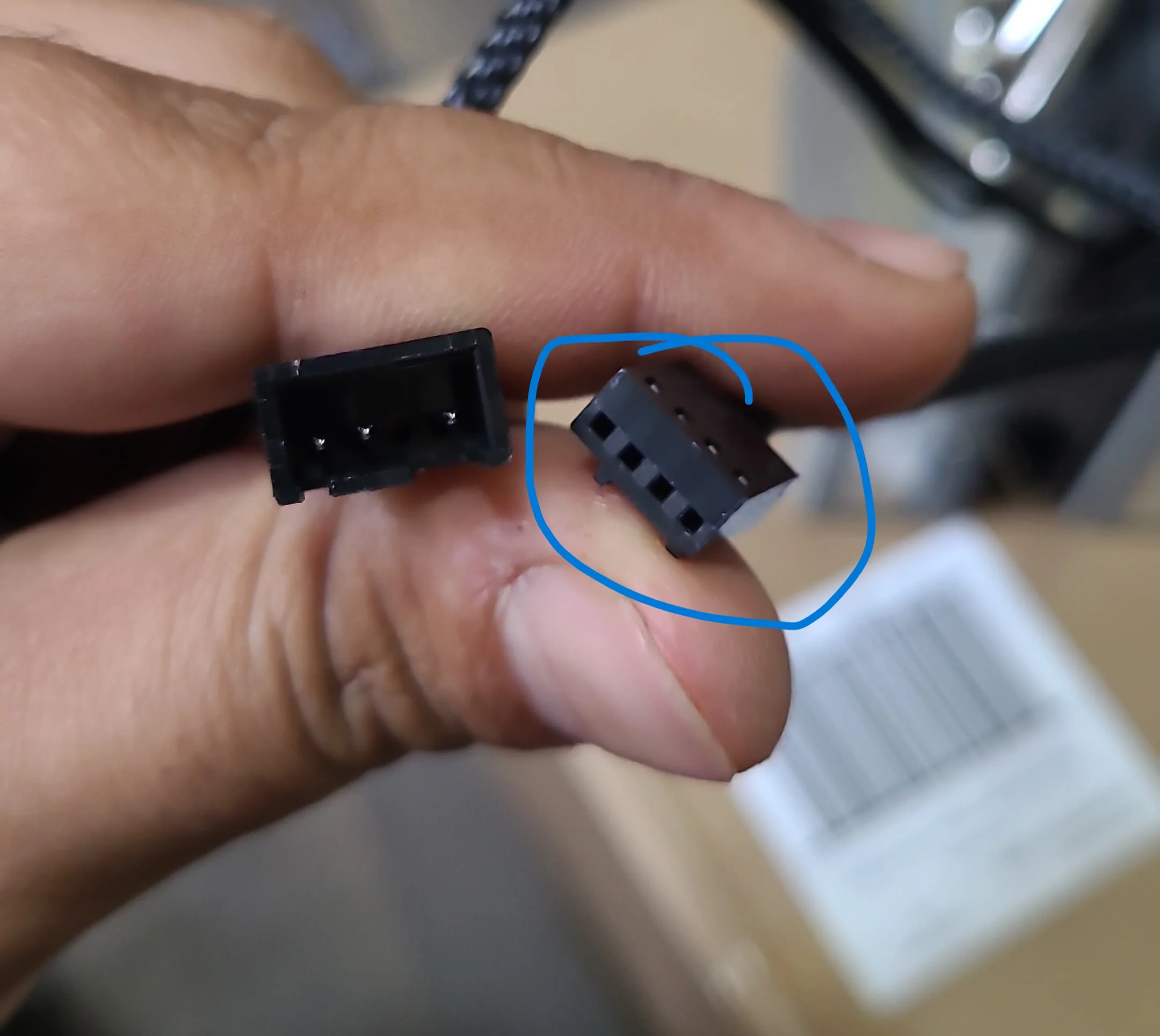

Sonra da, o iki fanın bir kablosunu diğerine bağlayın. Zaten bakınca anlayacaksınız hangisi hangisine bağlanıyor diye.

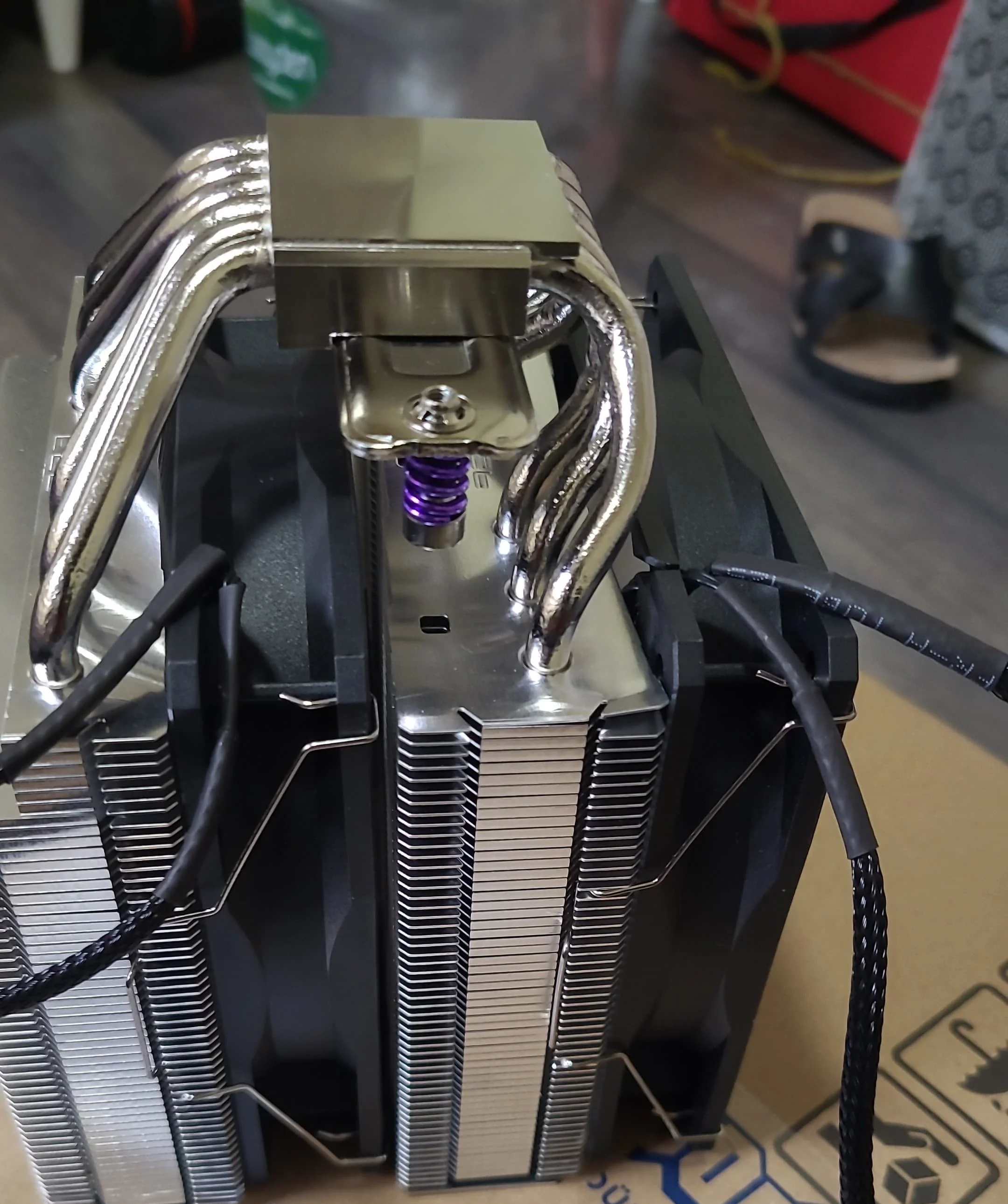

Bu işlemin ardından, soğutucuyu RAM’i sıkıştırmayacak şekilde yerleştiriyoruz. Fark ettiğiniz üzere, soğutucunun boruları belli bir yöne doğru kavisli. Ben, kavisli yani geniş olan tarafı RAM’e gelecek şekilde taktım ki RAM’i sıkıştırmasın diye.
Neyse, soğutucuyu takarken zaten soğutucunun iki tane vida yeri var ve onlar da bizim koyduğumuz bükey plakalarla denk geliyor. Her plakanın bir vida girişi var.
Soğutucuyu oturttuktan sonra, vida girişi için soğutucuda hazır yerler var. Zaten kutudan çıkan tornavidanızı o deliklerden geçirince, vidalarla tam denk geliyor.
Ardından, işaretlediğim CPU FAN soketine takın. Önceki soğutucunun soketini nereden çıkardıysanız, yeni fan kablosunu da oraya takın.
(After that step, we install the cooler in a way that it doesn’t press against the RAM. As you may notice, the cooler’s heat pipes are curved in one direction. I installed it with the wider, curved side facing the RAM so it wouldn't press on it.
Anyway, when installing the cooler, there are two screw mounts on it that align with the convex brackets we previously installed. Each bracket has one screw hole.
Once you position the cooler, there are pre-cut holes on it for the screws. Just insert the screwdriver that came in the box through those holes, and it lines up perfectly with the screws.
Finally, connect the fan cable to the CPU FAN header I marked. Just plug it into the same header where your previous cooler's fan was connected.)

İyice sıkıştırın ama tüm gücünüzle asla sıkmayın. Sadece bilek kuvvetinizle sıkın, zorlandığı yerde de bırakın.

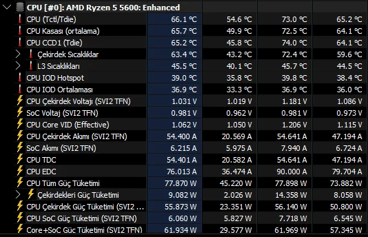

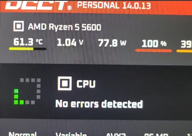

Şimdi ise gelelim sıcaklık görüntülerine ve OC performansına.
OCCT performansı beklediğim gibi olmadı, sanki tam yük bindirmedi gibi hissettim. Bu yüzden Prime95 ile denemeyi tercih ettim.
Prime95 testinde maksimum sıcaklık olarak 71°C gördüm.
Yaklaşık 5 dakikanın sonunda sıcaklık 70 dereceyi geçmedi.
Şimdi ise tekrar deniyorum, yazıya kısa bir mola veriyorum...
10 dakikalık Prime95 test sonuçları
aşağıda 👇
(Now, let’s take a look at the temperature results and overclocking performance.
The OCCT performance wasn’t quite what I expected — it felt like it wasn’t fully stressing the CPU.
So, I decided to test with Prime95 instead.
During the Prime95 test, the maximum temperature I saw was 71°C.
After about 5 minutes, it never exceeded 70°C.
I’m running the test again now, taking a short break from writing...
Here are the results of a 10-minute Prime95 test 👇)

Macunu biraz abartmışsın hocam sanki ama eline sağlık rehber için.
Kusura bakmayın beyler ama bilmiyorsunuz. O macunu denemeden beni anlayamazsınız. Sakız gibi macundu, o yüzden bol bol sürdüm. Sürüyorum, sürerken bir taraf kalkıyor, oraya sürüyorum, diğer taraf kalkıyor. Sanırım yazdıklarımı okumadınız ama macun gerçekten çok katı, sakız gibiydi.
Bildiğin sıva olmus o macun
tamam dostum da macun katıysa boncuk boncuk her noktaya koyarsın yayılır zaten,çok sürünce yayılmış olmadı.ayrıca bilmiyorsunuz diye cümleye başlamandan ne kadar bildiğini anladım teşekkürler.
Hocam, hâlâ tam olarak anlamıyorsun. Zaten en başta macun az olduğu için hepsini döküp kartla yaymayı düşünmüştüm. Ancak macun lastik kıvamında hocam (özellikle "lastik" dedim, anlamanız için parantez içinde belirttim). Yaymaya çalışıyorsunuz ama yayılmıyor, sürülmüyor; yani ince bir katman hâlinde uygulanamıyor(gerçekten), ilk defa macun sürüşüm değil bu yani.
Ama tekrar belirteyim: Bu durumu yaşamadığınız için anlayamıyorsunuz şu an. Eğer tecrübe etmiş olsaydınız, neden o şekilde bolca sürdüğümü anlardınız.
sen benim yazdığım cevabı okuduğuna emin misin? yayma dedim bende zaten boncuk boncuk 4 nokta bırak soğutucuyu kapat dedim?
Hocam sanırım iletişimde problem yaşıyoruz şuraya tekrar yazayım yazdığım cümleyi "Zaten en başta macun az olduğu için hepsini döküp kartla yaymayı düşünmüştüm" yani anlayacağınız üzere nokta nokta yapma işi çoktan geçip gitmişti. daha önce bu macundan kullanıp tecrübe etmiş olsaydım zaten kullanmazdım bu macunu ya da nokta nokta/x şeklinde yayardım.

kanka o macun sana sıkıntı çıkarabilir , anakarta bulaşır belki işlemci pinlerine dahi bulaşır
