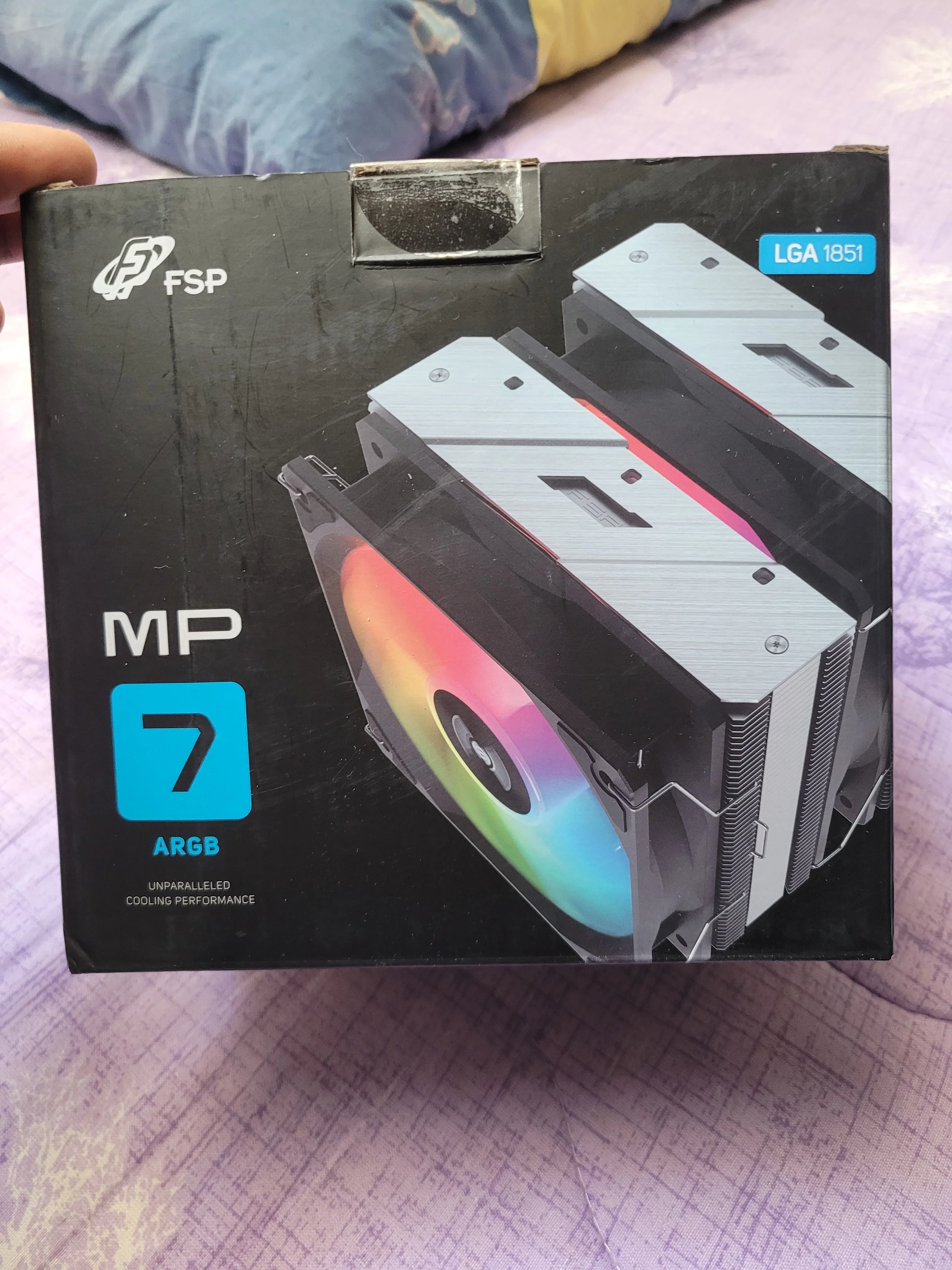

Şimdi ise montaja gelelim. Kutu bana İtopya’dan Corsair kutusu içinde geldi, neden bilmiyorum. Bilen varsa yazabilir. Gerekli tüm teknik bilgiler buradaki resimde yazıyor.

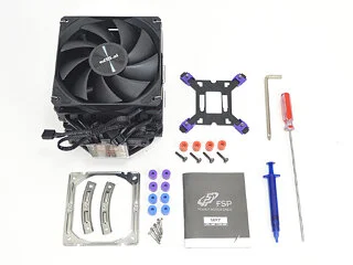

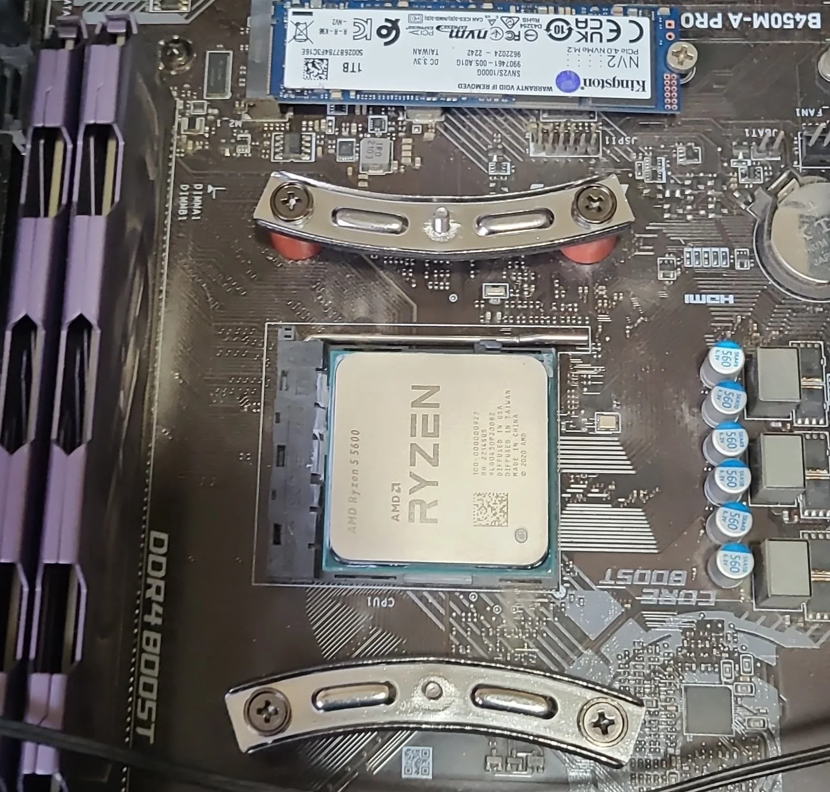

Kutu ve kutu içeriğinden çıkanlar bunlar arkadaşlar. AMD kullanıcıları zaten kırmızı vidaların olduğu poşeti kullanacak ve iki tane bükey demir var, onları kullanacaksınız. Nasıl yerleştirildiğini buraya resim atıyorum.

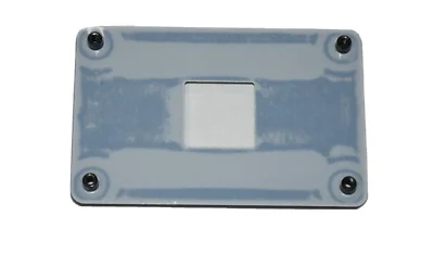

Unutmayın, işlemcinizi söktükten sonra anakartın arkasında bir plaka var. Önce alttan o plakayı deliklerden yukarı çıkmasını sağlayacak şekilde yerleştirin (vidaların gireceği yer için). Sonra soğutucuyu monte edin.
CPU plakası da genelde aşağıdaki o mavi plaka gibidir ve anakartın arkasındadır. Soğutucuyu monte ederken önce bu plakayı alttan destek verip uçları dışa bakacak şekilde yerleştirin, sonra kırmızı contaları takıp vidaları sıkacaksınız.
O bükey demirler, CPU'nun içine doğru bükey olacak. Unutmayın.

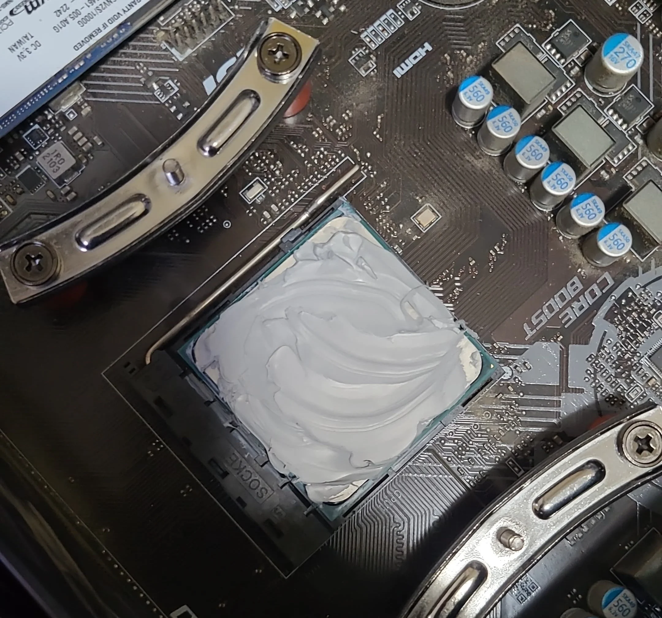

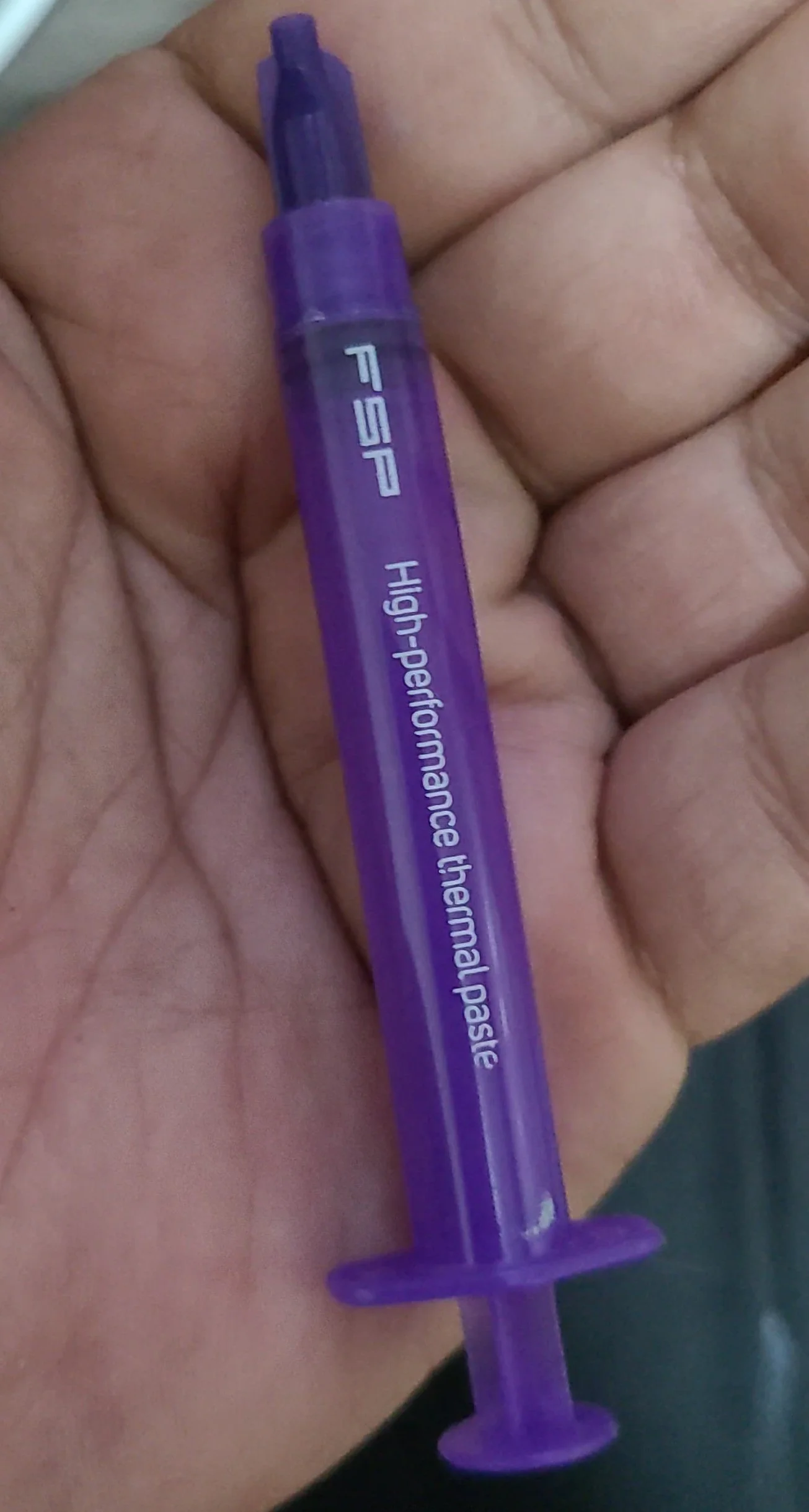

Neyse, CPU temizlendi ve yeni vidalar takıldı. Şimdi termal macun zamanı. Neyse ki içinden termal macun çıkıyor ama inanılmazzzzz katı bir macundu. Sakız gibiydi. Sürerken çok zor anlar yaşadım.
Macunumuz da bu, sizde varsa bu macunu kullanmayın ya da önceden Arctic MX-4 tarzı bir macun alın. Kutudan çıkan macun bu. Macun sürmeme laf etmeyin, gerçekten çok zorlandım sürerken. İlk seferim değil, daha önce de macun sürdüm.

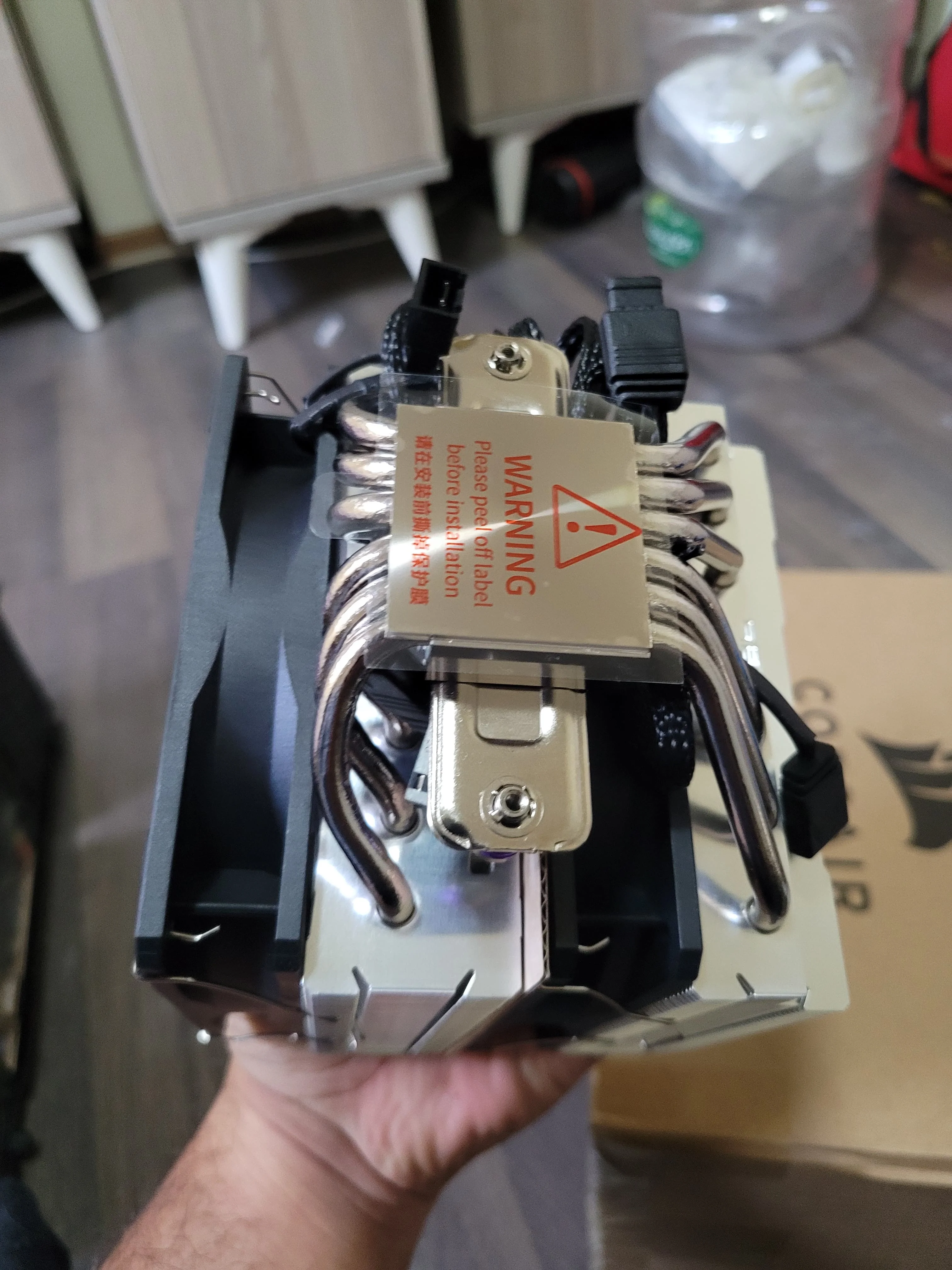

Neyse, macunu sürdükten sonra sıra artık soğutucuyu takmaya geldi. Tabii ki en önemli işlem şu: Üzerindeki “WARNING” yazısını kaldırmak. Bazen insanlar bunu unutabiliyormuş, dikkat edin.

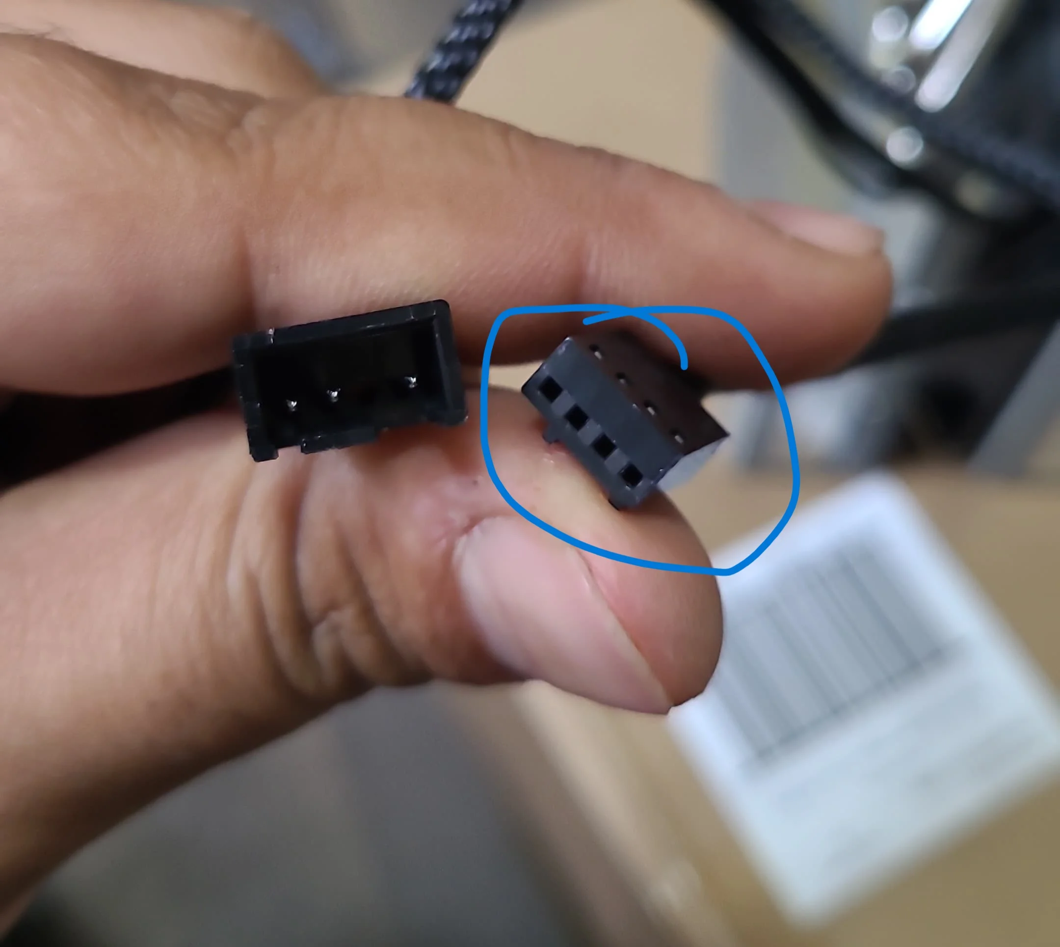

Sonra da, o iki fanın bir kablosunu diğerine bağlayın. Zaten bakınca anlayacaksınız hangisi hangisine bağlanıyor diye.
(Anyway, after applying the thermal paste, it was time to install the cooler. Of course, the most important step here is: remove the sticker that says 'WARNING' on it. Some people apparently forget this, so be careful. Then, connect one of the fan cables to the other. You'll easily figure out which one connects to which just by looking at them.)

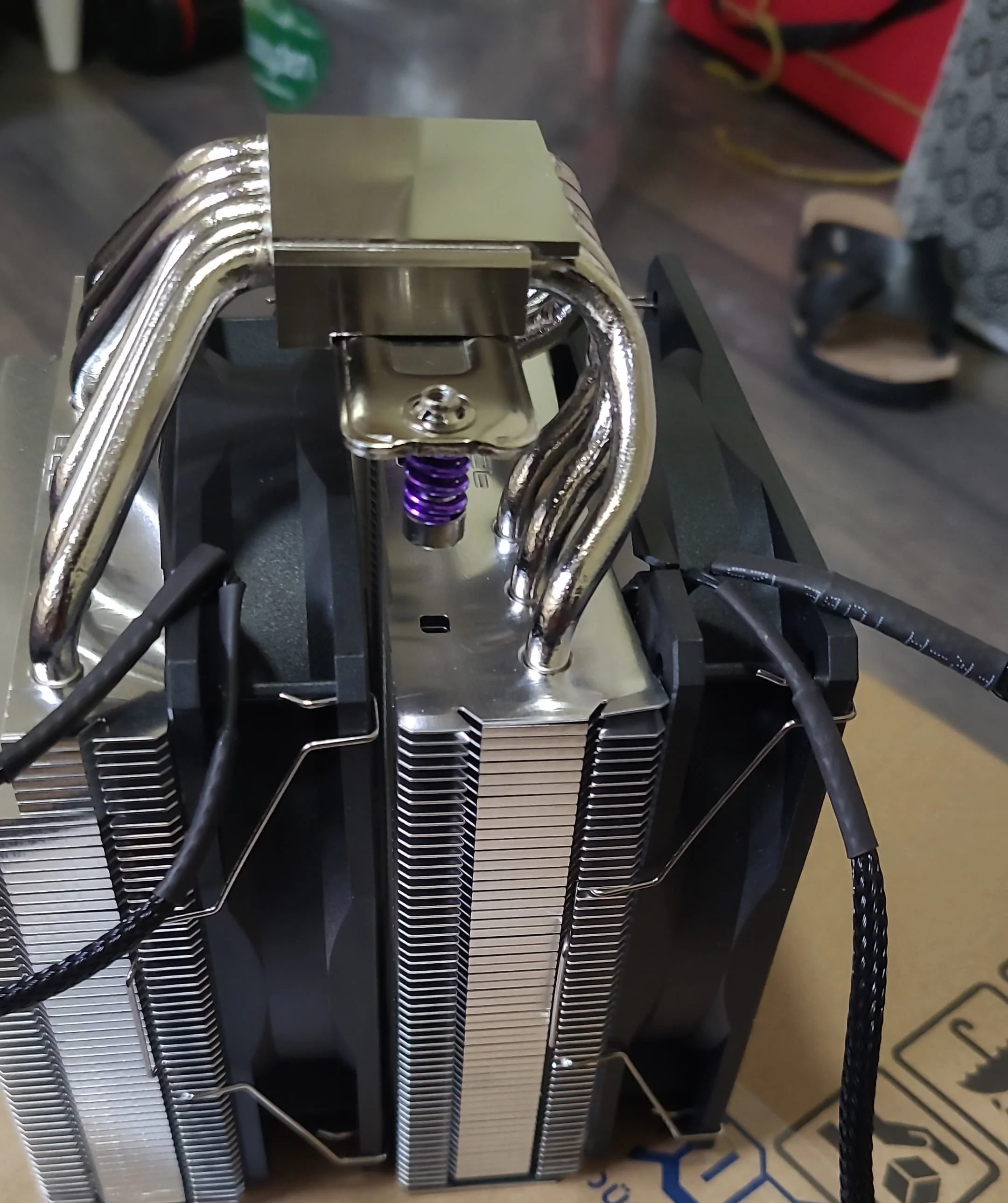

Bu işlemin ardından, soğutucuyu RAM’i sıkıştırmayacak şekilde yerleştiriyoruz. Fark ettiğiniz üzere, soğutucunun boruları belli bir yöne doğru kavisli. Ben, kavisli yani geniş olan tarafı RAM’e gelecek şekilde taktım ki RAM’i sıkıştırmasın diye.
Neyse, soğutucuyu takarken zaten soğutucunun iki tane vida yeri var ve onlar da bizim koyduğumuz bükey plakalarla denk geliyor. Her plakanın bir vida girişi var.
Soğutucuyu oturttuktan sonra, vida girişi için soğutucuda hazır yerler var. Zaten kutudan çıkan tornavidanızı o deliklerden geçirince, vidalarla tam denk geliyor.

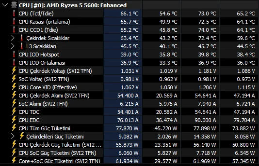

Şimdi ise gelelim sıcaklık görüntülerine ve OC performansına.

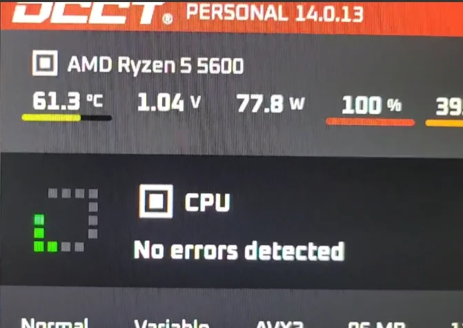

OCCT performansı beklediğim gibi olmadı, sanki tam yük bindirmedi gibi hissettim. Bu yüzden Prime95 ile denemeyi tercih ettim.
Prime95 testinde maksimum sıcaklık olarak 71°C gördüm.
Yaklaşık 5 dakikanın sonunda sıcaklık 70 dereceyi geçmedi.
Şimdi ise tekrar deniyorum, yazıya kısa bir mola veriyorum...
10 dakikalık Prime95 test sonuçları aşağıda
