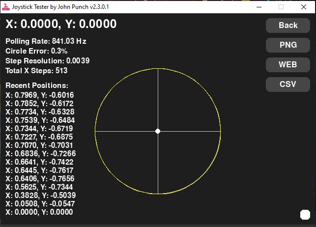

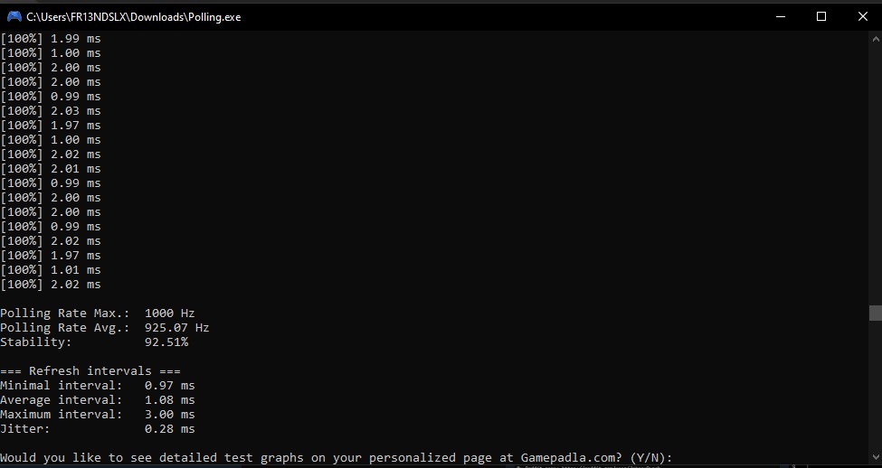

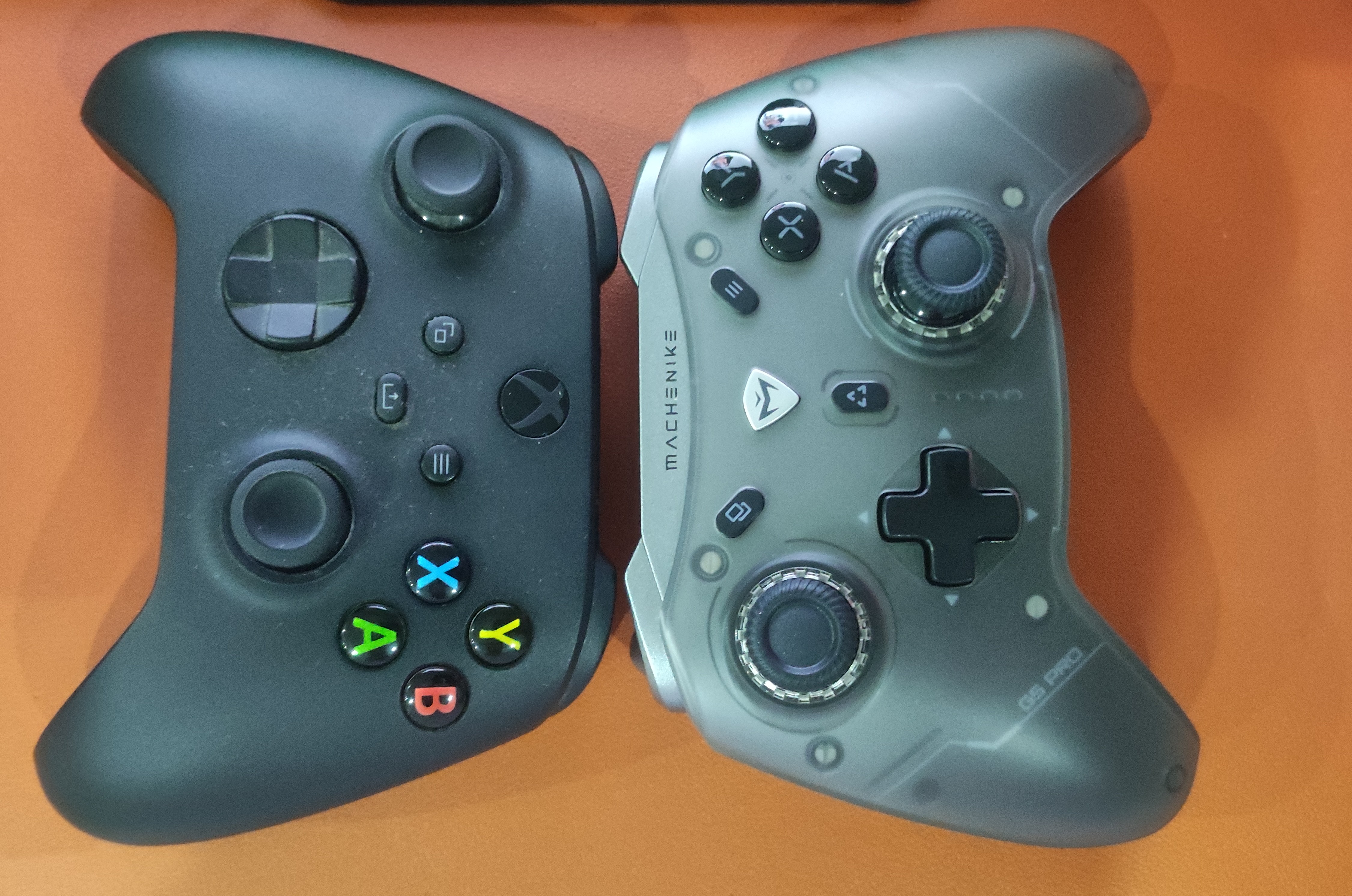

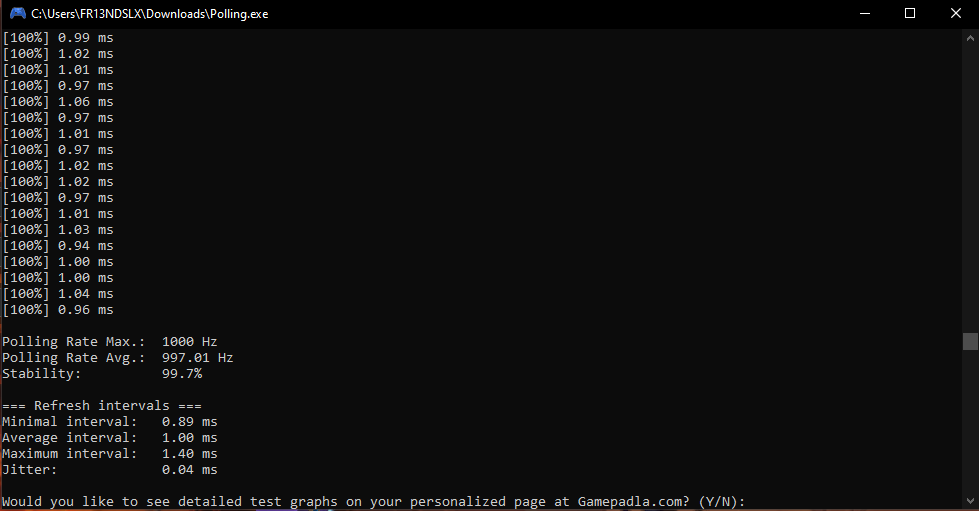

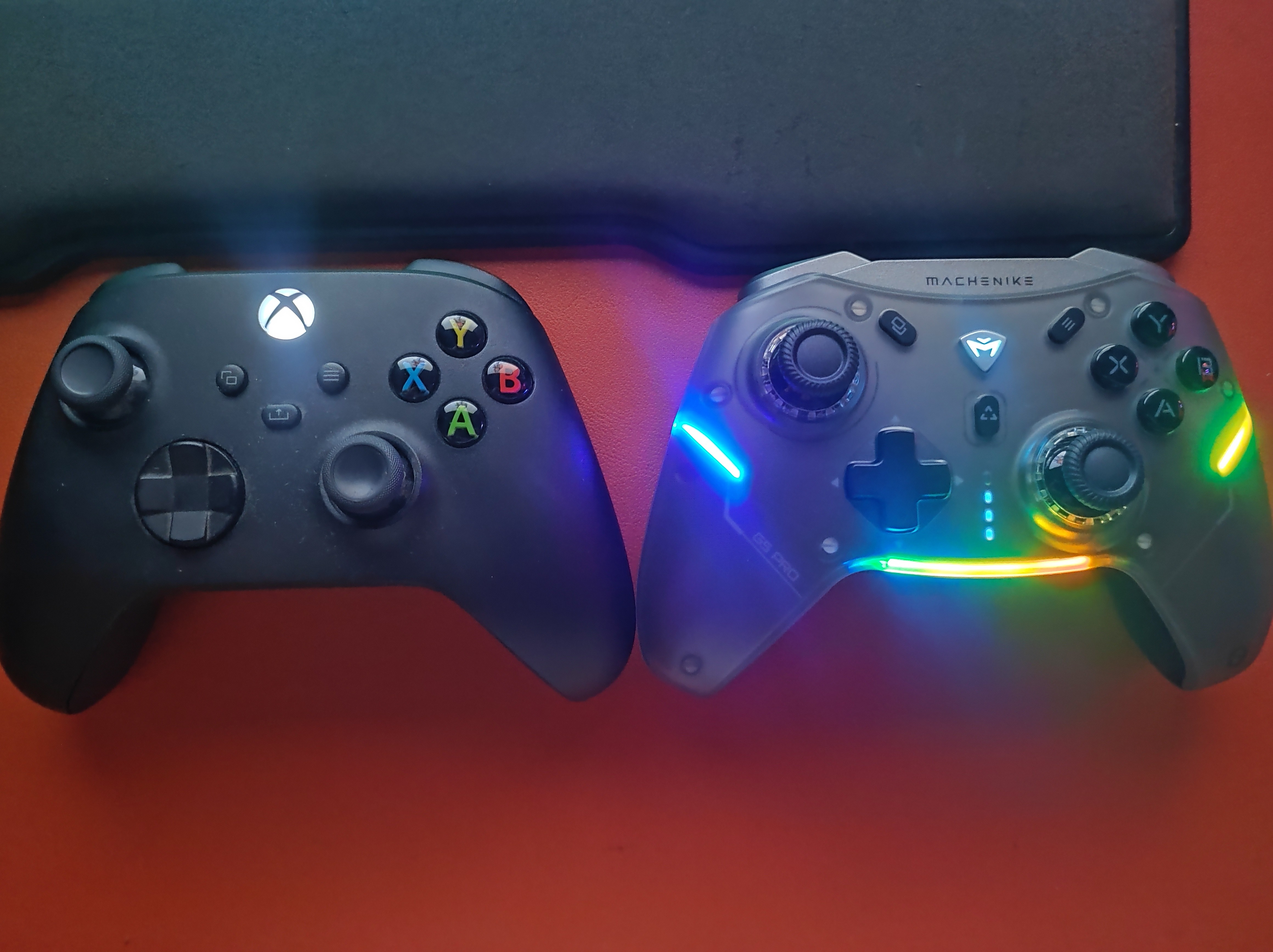

MACHENIKE G5 PRO
Listedeki favori üründür. 1000HZ destekli RGB ışıklandırmaya sahip mekanik butonu halleffect gamepad. Ergonomi ve malzeme kalitesi olarak Xbox dan daha iyidir. Bataryalı olduğu için hafif sayılır. Üzerinde bulunan kapak pek kaliteli olmasada sökünce ortaya çıkan görüntü çirkin olduğu için kapaklı kullanım daha doğru olur. 30 doların altına düşerse kesinlikle alınması gereken bir ürün. Mümkünse güneş gören bir odanız varsa siyah modelini alın. Beyaz modelinde analoglarda sararma oluyor.

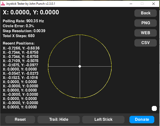

Analoglar mükemmel kalitede ölü bölge yok çember değerleri gayet güzel doğruluk payı %1 in altında.
+ Yüksek Hz Değeri
+ Mekanik Butonlar
- Kutu İçeriği Zayıf
- Dpad kısmı 4 Eksenli
- Analog Derinliği Yok (Parmağınız içine oturmuyor)
- V2 modeli dışında Gecikme değerleri kötü olabiliyor.

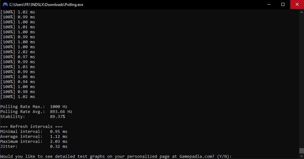

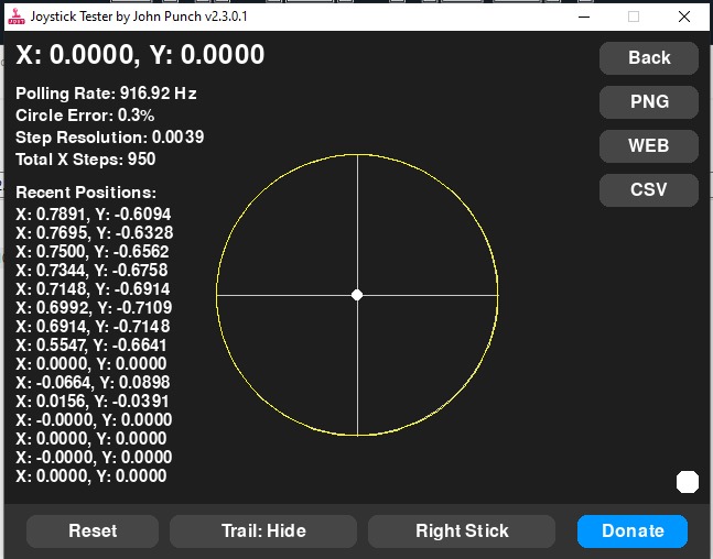

EASYSMX X10
Görsellerini bulamadım ama bu modelide kısa süreli deneyimledim. Malzeme kalitesi olarak G5 Pro nun gerisinde oluyor ama ona göre artıları da mevcut. Bu üründe Mekanik butonlara sahip ve 1000hz 2.4ghz Bağlantısı var. İki modelde BT üzerinden 125hz ile çalışıyor. X10 un artısı kablolu olarak G5 Proya göre daha yüksek hz değeri alıyor.
% 0.4 gibi bir hata payı oluyor gayet normal %2 ye kadar olanlar sorun teşkil etmiyor. Ölü bölgesi neredeyse yok denicek kadar az.

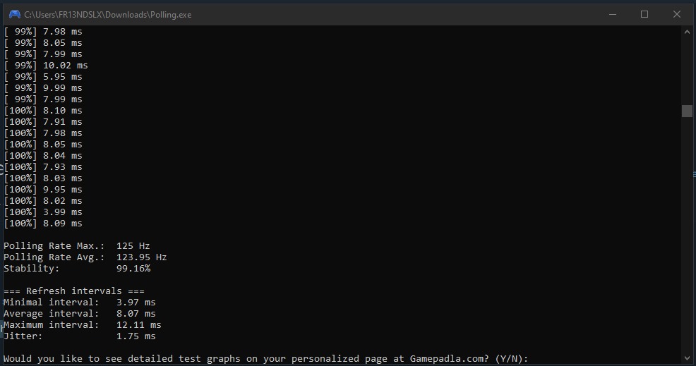

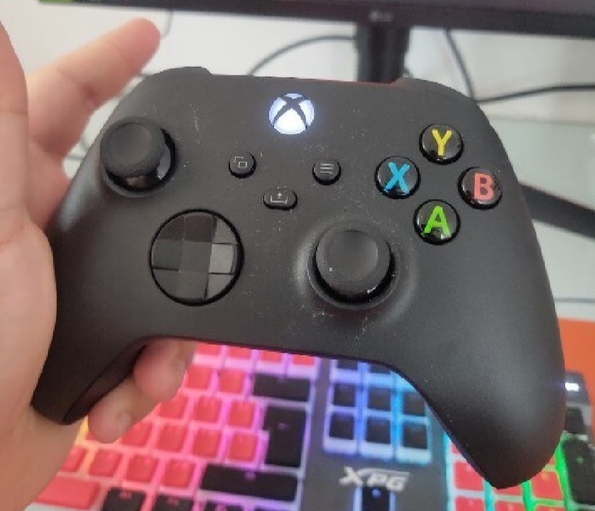

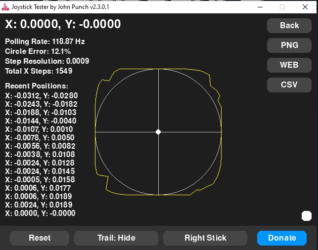

XBOX 9. NESİL
En uzun kullanımı Xbox ile yaptım. Benim için tek ve en büyük avantajı Xbox desteği olması her uygulamada sorunsuz bir şekilde kullandım. Malzeme kalitesi pürüzsüz ve gayet yeterli. Malesef 2.4ghz desteği olmadığı için 125hz e takılı kalıyoruz ama 125 in 125 ini sağlıklı bir şekilde veriyor kötü bir tarafı BT alıcısı kötüyse sorun çıkarabiliyor. Pilli olması benim için büyük işkence oyun sırasında bitmesi durumunda tutukluk yapan silah gibi uğraştırıyor. Ayrıca Listedeki en pahalı ürün olduğu için ileride tekrar almayacağım anlamına geliyor. Malesef ki ölü bölgesi ve Analoglar ciddi anlamda kötü.
+ Platform Desteği
+ Kolay Tutulabilir Analog
+ Trigger Hassasiyeti
- Yavaş Bağlantı Hızı
- Yüksek Analog Ölü Bölgesi
- Batarya Problemi
Analog taşmasının sebebi analog ayaklarının alanının geniş olması dikkatli bir şekilde çevrilirse alandan taşmıyor ama oyun sırasında kimse o şekil kullanmayacaktır.

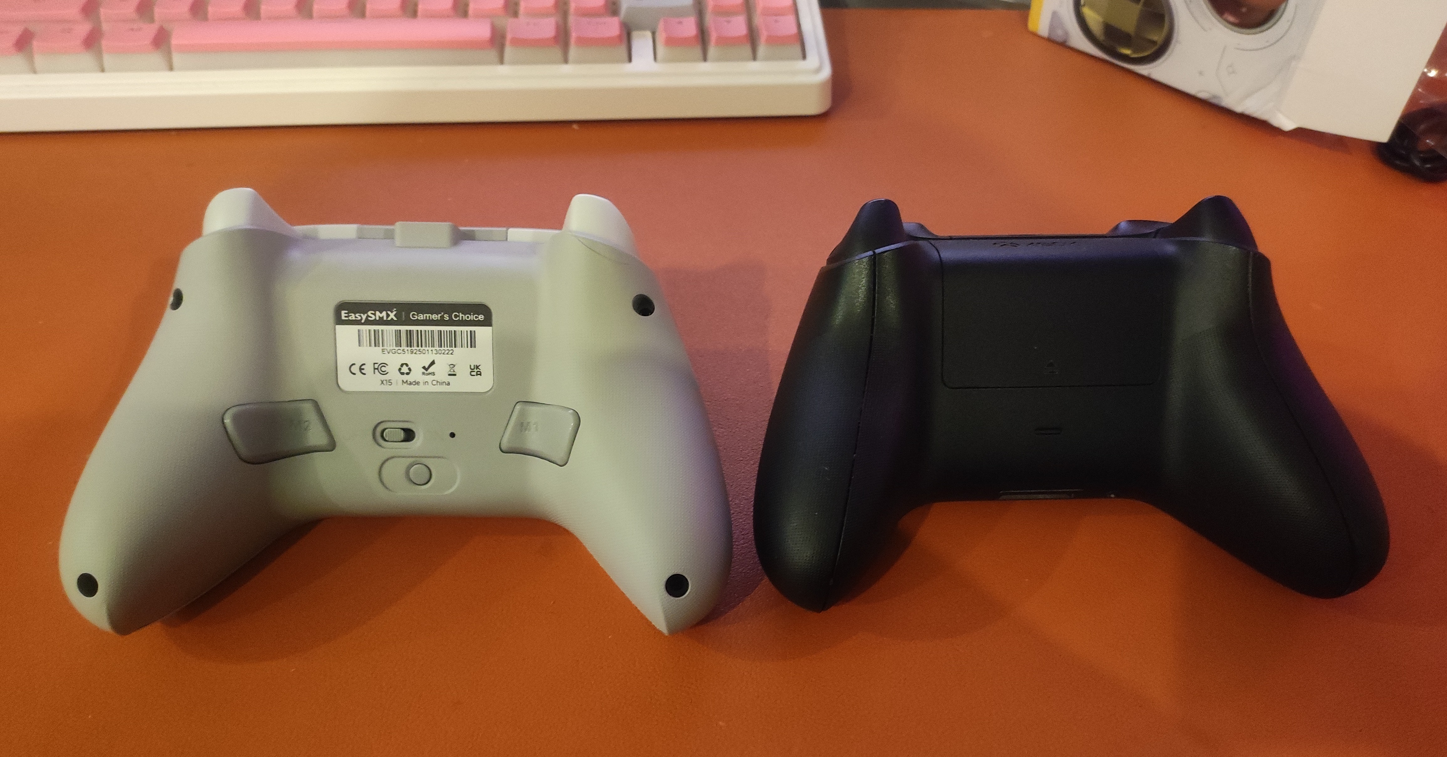

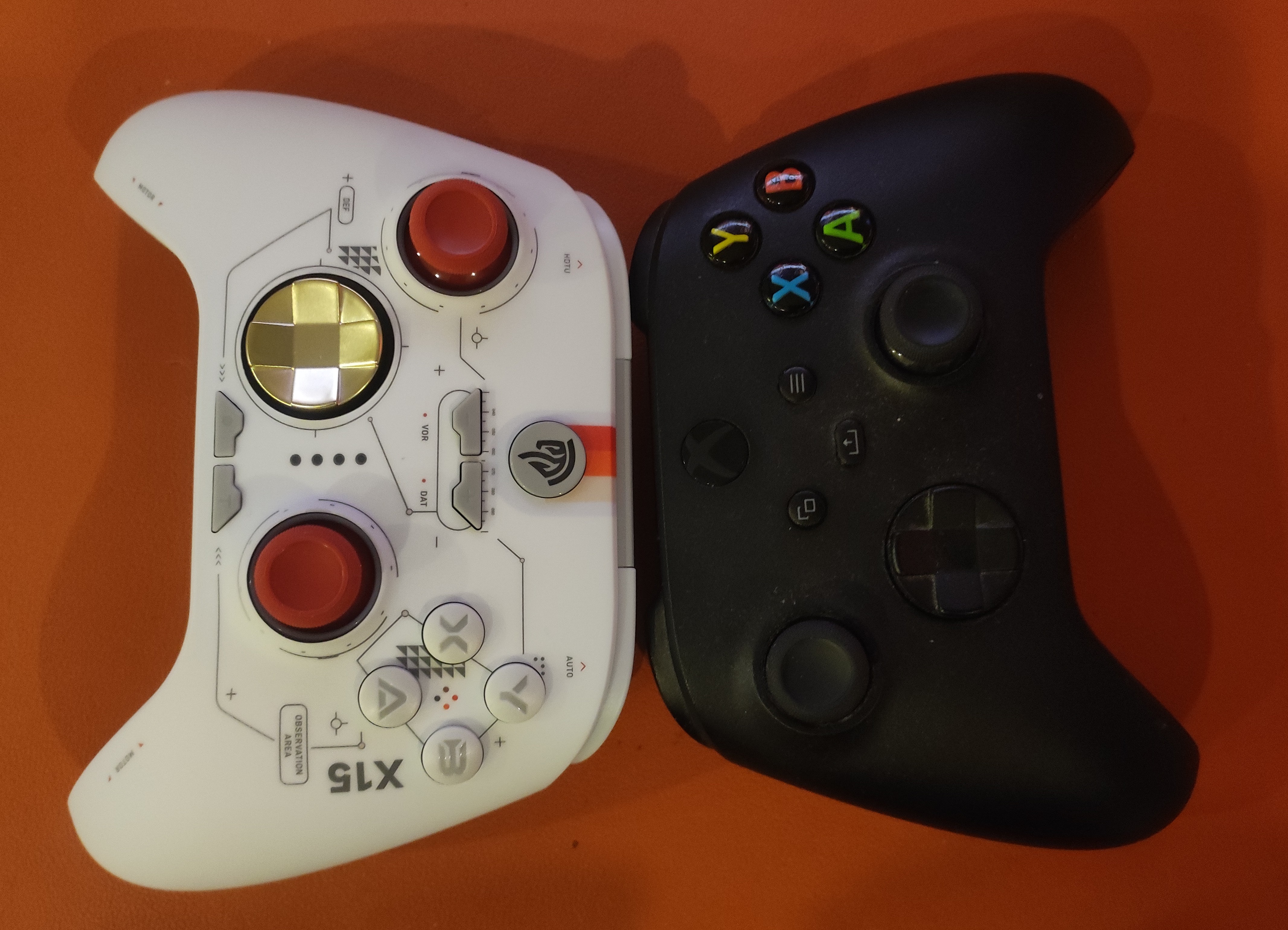

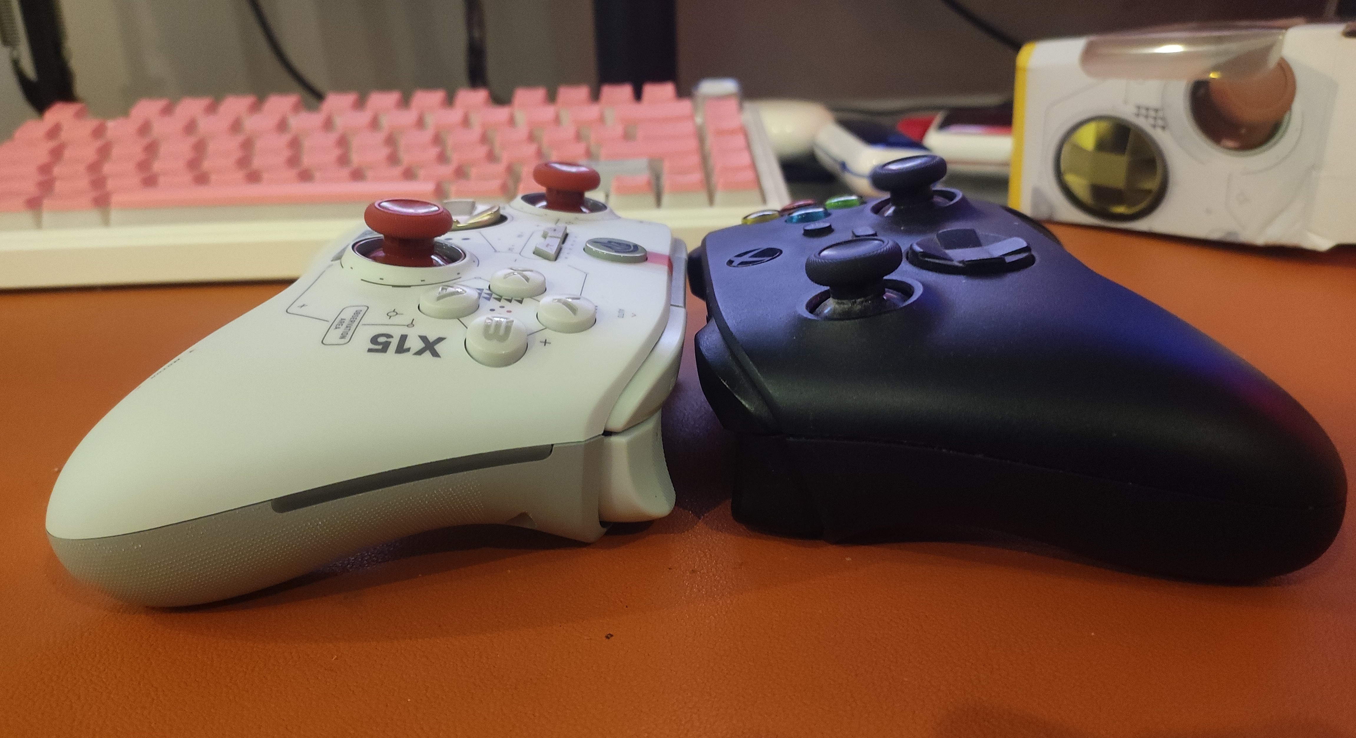

EasySMX X15
EasySMX X15 kesinlikle Xbox ın rakibi olan bir ürün ne aşağıda ne yukarıda tam karşısında. Öncelikle alt yüzey dışında malzeme kalitesi aynı tuş hissiyatı kişiden kişiye değişsede neredeyse aynı izlenimi veriyor. Ekstra butonlarının olması çoğu oyunda rahatlık sağlıyor. Genel olarak hissedilir eksikliği triger da ölü bölge olması %5-10 arası bir bölge var ve mesafesi kısa olduğu için ets2 gibi oyunlarda ara hızlarda gitmek zorlaşıyor.
+ Yüksek Hız
+ Düşük Gecikme
+ Aydınlatma
+ Uygun Fiyat
- Trigger
- Kutu İçeriği (50₺ lik ürün kutusu gibi)

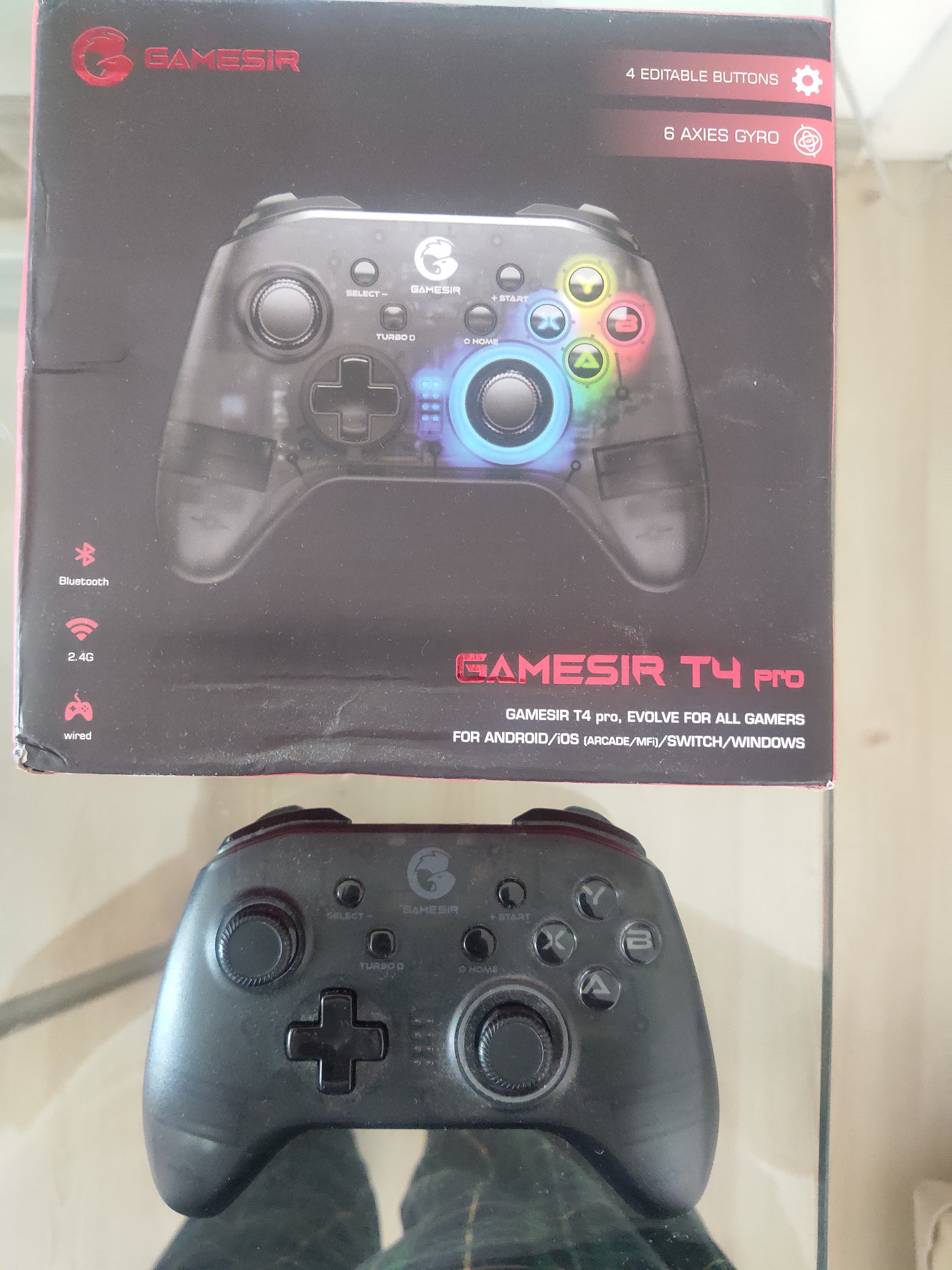

GAMESIR T4 PRO
Listedeki rakiplerine göre artısı bulunmuyor. Uygun fiyata bulunursa alınabilir.
+ Telefon için kullanışlı bir ürün hem hafif hemde kutu içeriği zengin. Telefon montajı için aparatı var.
- Malzemesi ve hızı normal denilecek bir ürün çok uygun değilse alınmamalı.
