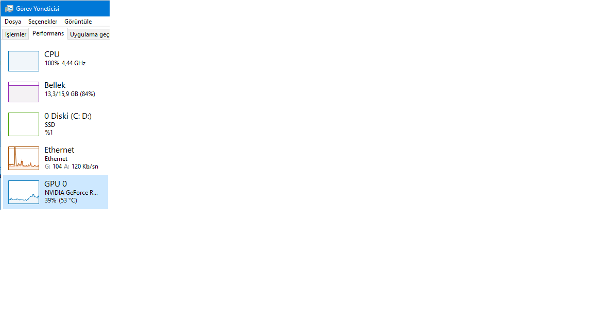

metin2 ve pubg açıkken işlemci kullanımım %100 ekran kartı %20-%40 aralarında gidiyor,pubg de fpsim hiç iyi değil genel olarak bilgisayarın performansı iyi değil sizce neden?
r5 5600 rtx 3060 ti

hocam valoda bile düşük fps alıyorum artık f/p olarak bakmıyorum bu işlemciye,yada benim sistemimde komple sorun var

öncelikle yardımcı olduğunuz için teşekkür ederim bundan 2-3 ay önce falan da yine bu sorunları araştırırken biosumu güncellemiştim şuan cmd ye Wmic bios get smbiosbiosversion yazdığımda bios sürümümü f65b olarak gösteriyor sanırım bunu birdaha yapmama gerek yok.
ayrıca koca pc de pubg yi çok düşük ayarlarda 30-60 fps arası oynuyorum veya oynayamıyorum
