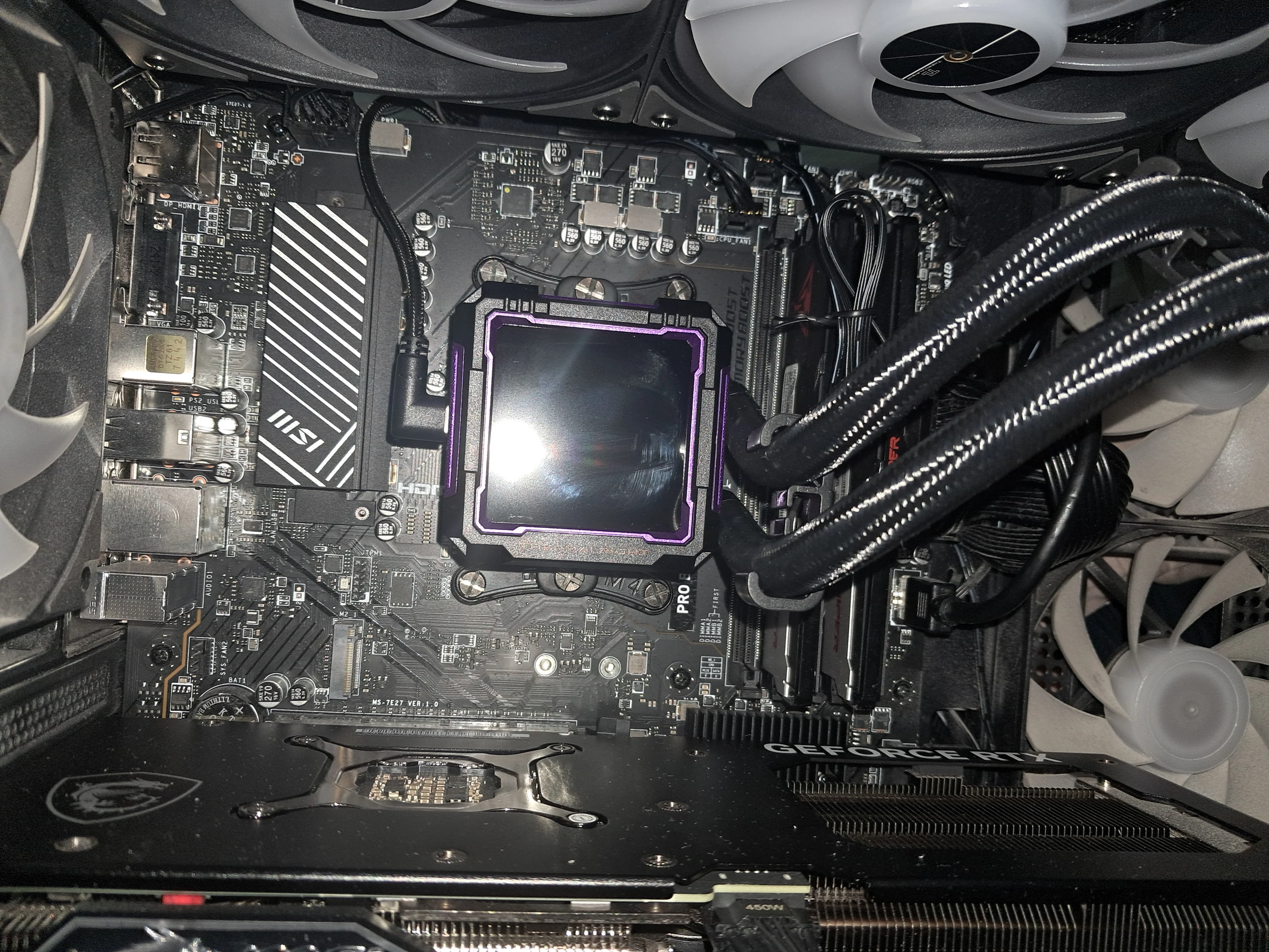

Fotoğraf atma şansın var mı?

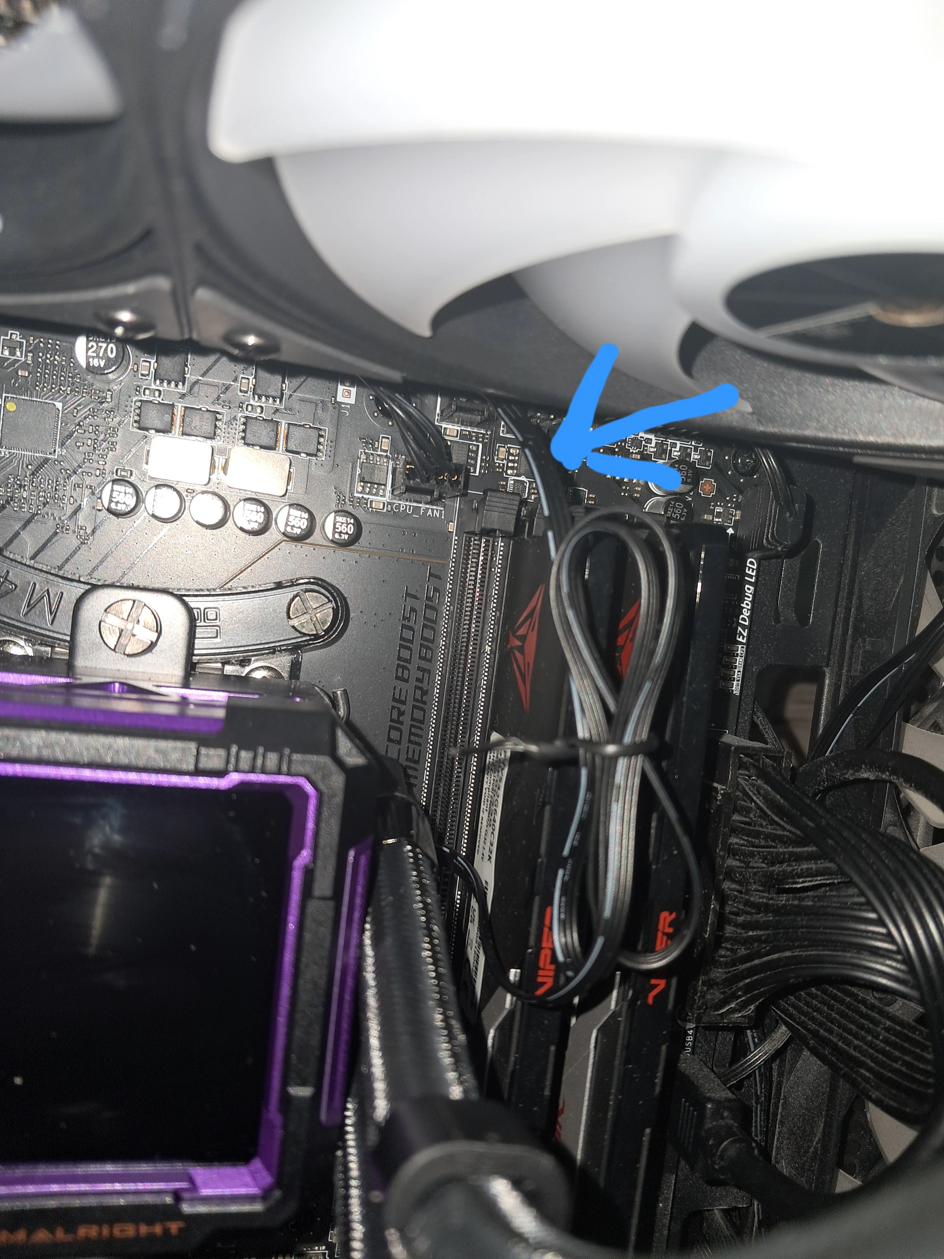

Mavi olan pump fan adı üstte yazdığı için adı gözükmüyor.
Mavi oklu olan pump fan kablosu

Ses sıvı soğutma fanlarından geliyor elimle fanları durdurunca ses kesiliyor ama ne ayar yaparsam yapayım ses hep aynı rpm 2200 altına inmiyor gibi.

Fan ve rpm ayarlayamıyorsan kablodur
Düşük seviyede bile sorun varsa iade/değişim yap. Firmayla iletişime geç.
Pompa pump fanda fanlar ise cpu fan kısmında takılı. Olması gereken bu değil mi? Belki yanlış öğrenmişimdir diye soruyorum.
Hayır doğru biliyorsun ama bazen böyle abuk sabuk şeyler oluyor, pompayı pump'a tak. Ayrıca fan kablosu var mı? Varsa onuda cpu_fan'a tak. Aio üretcilerin antik kuntin işi bazende anakart dan da oluyor.
Pump fan cpu_fan'ın bir üstünde. 2 tane 4pinli giriş var. Soldaki
Ses düzeldi kabloları birbirlerine bağlayarak takmıştım çok bilgim olmadığı için böyle hatalar yapabiliyorum arada kusura bakmayın sizide uğraştırmış oldum. Kabloları tekrar düzenleyince düzeldi. Teşekkür ederim yardımlarınız ve verdiğiniz bilgiler için.
