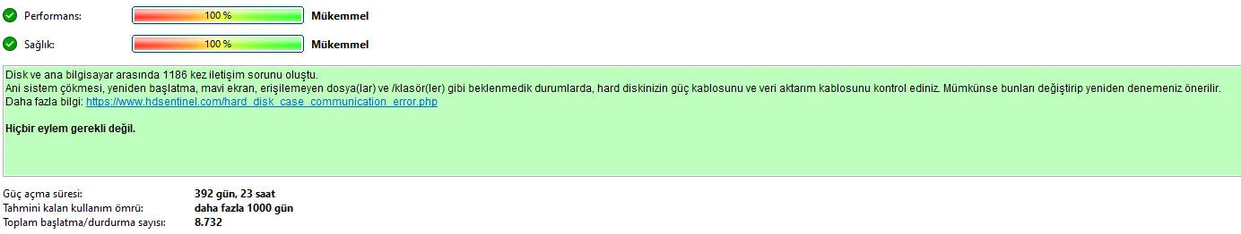

Çok yıllık değil ss aşağıdaki gibi.

400 gün çalışmış. Bu disk 2 yıllık mı 5 yıllık mı 9 yıllık mı buna göre çözüm önereceğim.
Çok yıllık değil diye cevap veriyorsunuz...
Hocam disk eski değil daha 1 yıl anca olacak bunu kastetmiştim. APM kapadığımdan beri bi bağlantı kopması olmadı olursa buradan tekrar bildiricem.
