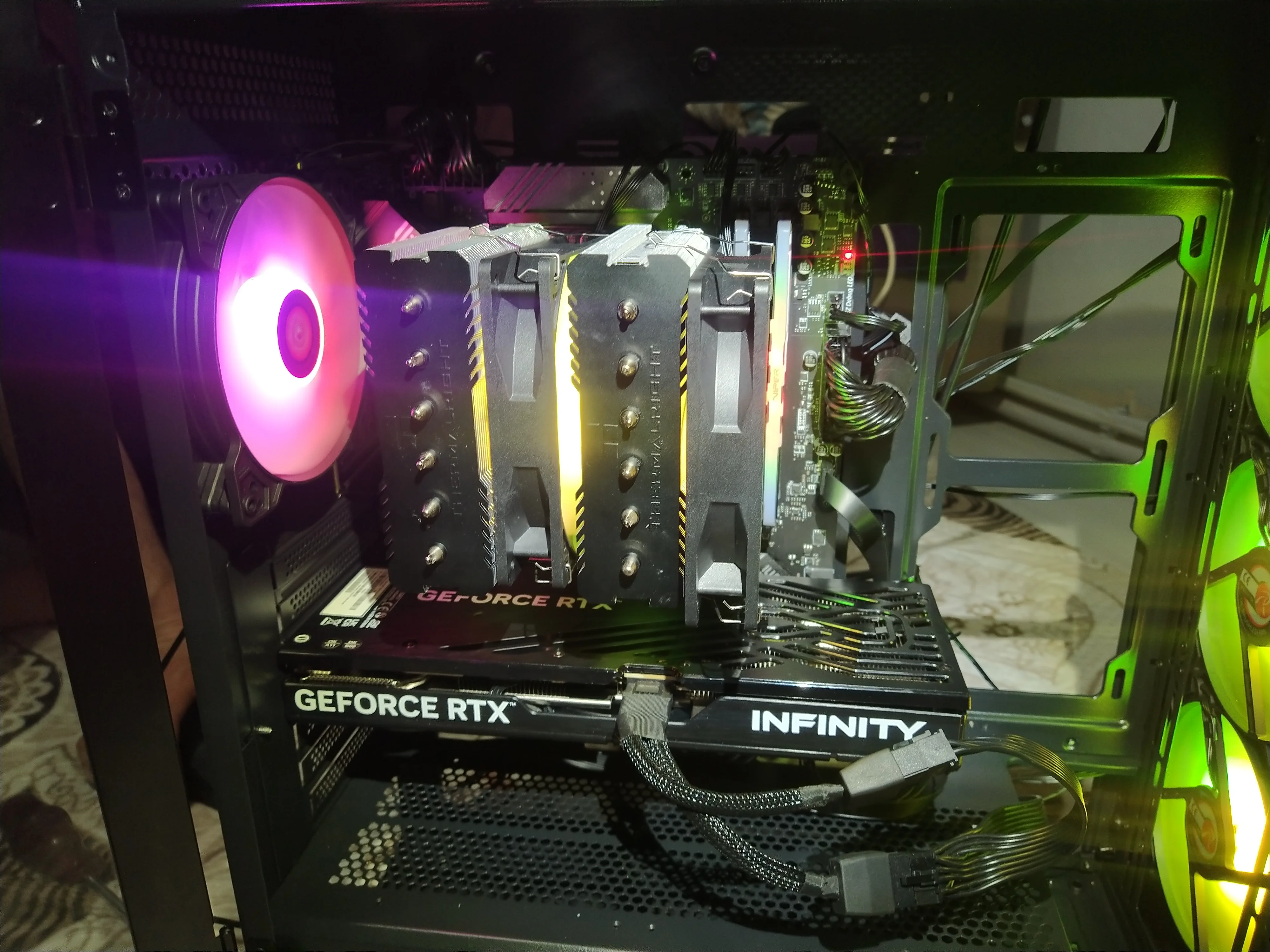

Anakart portları ve usb portlari çalışmıyor ve Ramin sağ üstünde kırmızı LED var bu ramlerin arızalı olduğu anlamına mı geliyor o yüzden mı portlar çalışmıyor

Işığın yandığı yerin yanında ne yazıyor? Işığın sağ tarafında yukarıdan aşağı CPU, DRAM gibi isimler yazması lazım.

Eğer cpu ışığı yanıyorsa işlemcide, dram ışığı yanıyorsa dram de sıkıntı var demektir o ışıklar o anlama geliyor.

Evde değilim şimdi kontrol ederim gidince ama kırmız dram diye biliyorim

Işığın rengi değil hangi sıradaki ışığın yandığı önemli hocam. Mesela cpu kısmında da kırmızı yanar dram kısmında da vga kısmında da yanabilir kırmızı ışık. Tahminimce en üstteki ışık olduğu için cpu ışığı yanıyordur. Siz bi bilgisayara erişebildiğiniz vakit ışığa bakın ona göre hangi parçanın ışığı yanıyorsa o parçayı kontrol edin derim.

Ustam dediğin sıralamada CPUnun kırmızı ışığı yanıyor ram de sarı yanıyor portlar da çalışmıyor ama fanlar falan dönüyor ekran kartı da çalışıyor cpuyu sök tak yaptım gecmedi ramlari da aynı
Cpu yu çıkarıp cpu nun pinlerinin resmini ve anakartın cpu soketinin resmini gönderebilir misin? Eğer pinlerde bir eksik veya eğrilik varsa sorun ondan kaynaklanıyordur. Kasanın fanlarının vs. Elektrik alması normal, onların çalışması lazım. Ancak anakart cpu da bir sorun belirttiği için sistem çalışmaz ve doğal olarak usb portları falan da çalışmaz.

Bilgisayarcı arkadaşım baktı oda şey dedi ramlerinde hata var garantiye yolla işlemci rami okumadığı için kırmızı yanıyor portlar da ramden dolayı çalışmıyor dedi

Bilgisayarcı arkadaşının elinde ram varsa idarelik onları takıp sistemi açmaya çalışabilirsin. Eğer açılırsa dediği gibi ramde sıkıntı vardır.
Bilgisayar çalışırken mi böyle oldu yoksa yeni işlemci veya biostan bir şey mi değiştirdin.
Öncelikle bios sıfırlama gerekli 220 V fişi sök bios pilini sök 5 dk bekle sonra pili tak 220V fişi takıp deneyin yine olmaz ise PSU, CPU, anakart problemli olabilir öyle gönderirsin servise
