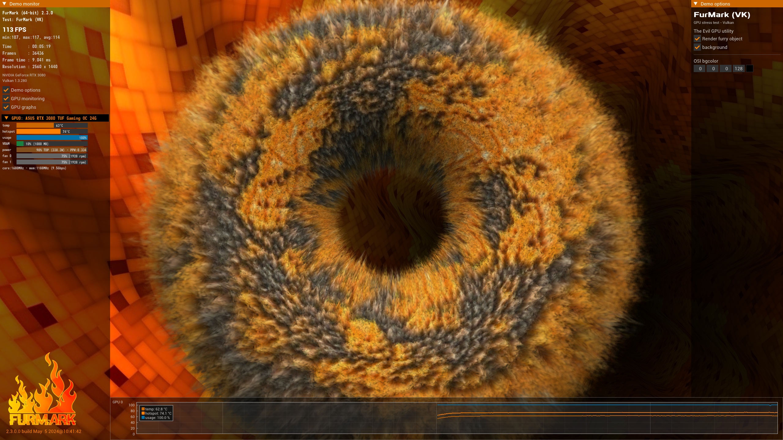

Sana hiçbir şey kanıtlamak zorunda değilim. Azıcık kafayı kullansan zaten TUF 3080 OC testleri yazıp oda sıcaklığının altında bir ortamda 60 alanı bile görürdün. Al oda sıcaklığında benim testim bu da:
(Bu testi yaparken işlemcim hiç ısınmadığı için 4x140mm Lian Li 100CFM kasa fanlarım en düşük devirdeydi bir de. Hava akışı yoktu.)
(5 dakika ile 30 dakika arasında sıcaklığın değişmeyeceğini de kafan basar diye tahmin ediyorum. Senin için 30 dakikamı harcayamam.)
340W %100 kullanım. Die-hotspot farkı 11 derece furmarkta. Anlıyor musun nasıl iyi bir macun olduğunu şimdi? Fabrika çıkışı bile bunu alamazsın neredeyse.
Fan hızı gördüğün üzere %75 ve 1900 RPM. Al bu da kulak hizamdan WAV ses kaydı telefon ile:
(Yanlışlıkla nefes almışım hassasiyeti oradan anlarsın.)
Şimdi kapa çeneni otur. Ben yaptım diye demiyorum çok iyi kapak yaptım.
