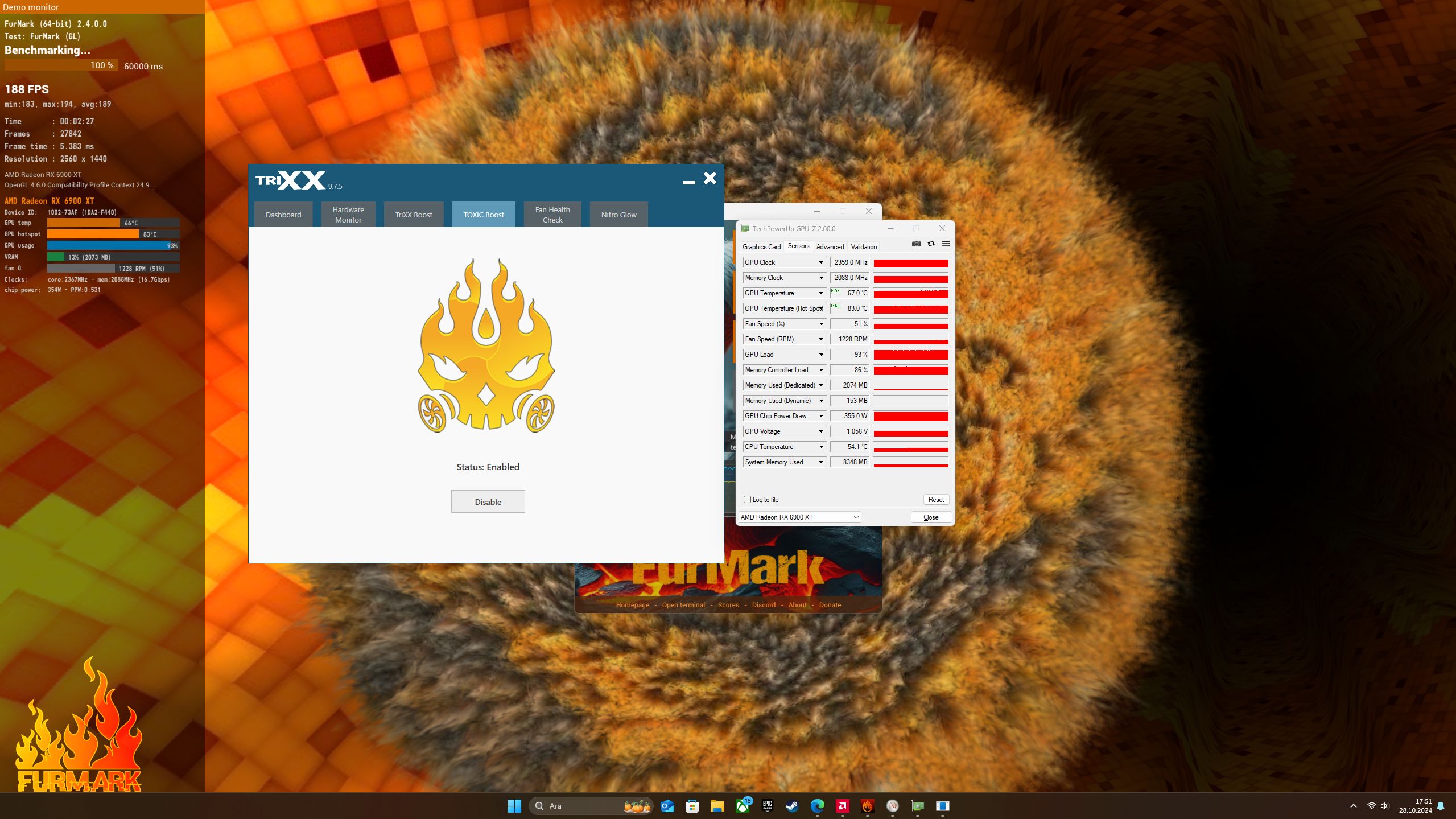

Bende 2K ile test yaptım da neden bu kadar FPS farkı var anlamadım. MSAA mı açtın hocam?
OpenGL yapıyorsun hocam. Vulkan seç. O daha çok zorluyor kartı.
Ayrıca seninki 6900XT. 3080'den daha güçlü.

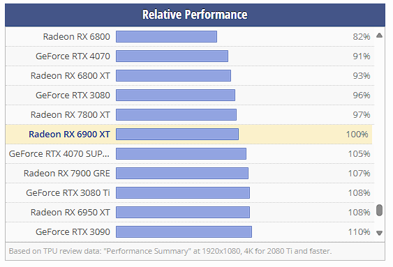

İşte listeye göre %4. :D

Sıcaklıklar benim karttan dolayı biraz da hocam. Kart Sapphire TOXIC RX 6900 XT Extreme Edition. :D 360mm sıvı soğutma radyatörü mevcut. :D
Toxic yazdığını gördüm de değildir yav diye düşündüm. Toxic modeli ekstra OC'lidir hocam. %4'ten fazladır fark.
