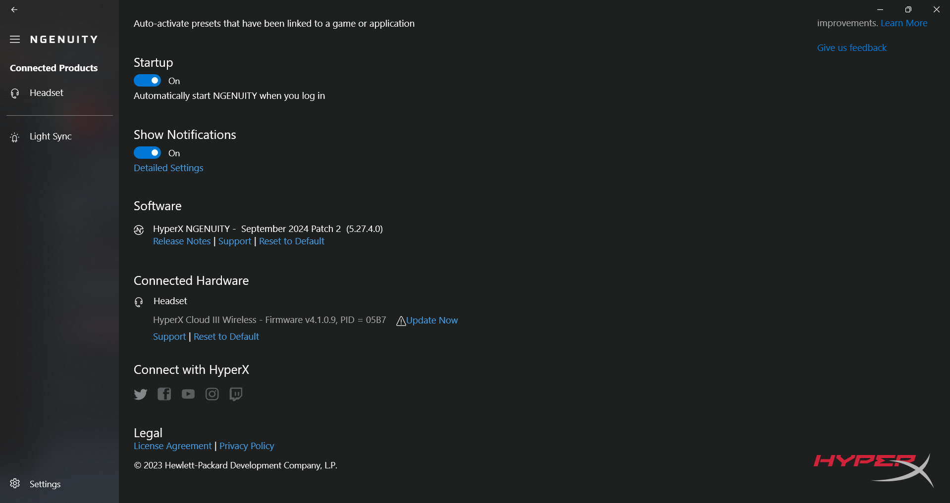

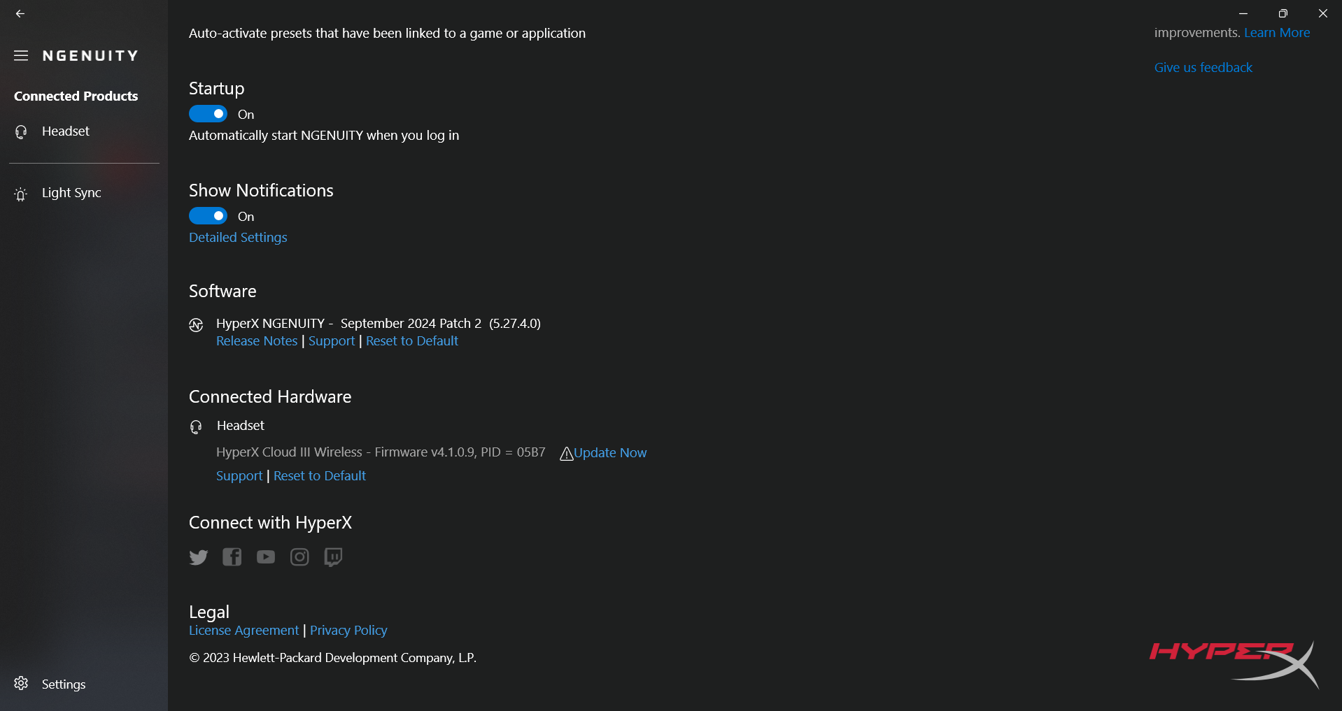

hocam selam sorunu çözebildin mi şimdi ben böyle bir durum var en güncel verison mu onuda bilmiyorum ama v4.1.0.9 05B7 versiyonu headsetin kutudan 1 tane usb a çevirici çıktığından hem dongle ı hemde kulaklığı bağladım başka kablo ile yine gelmedi güncelleme usb a çevirici buldum kendi kutusundan çıkan kabloya taktım yine yapmadı
