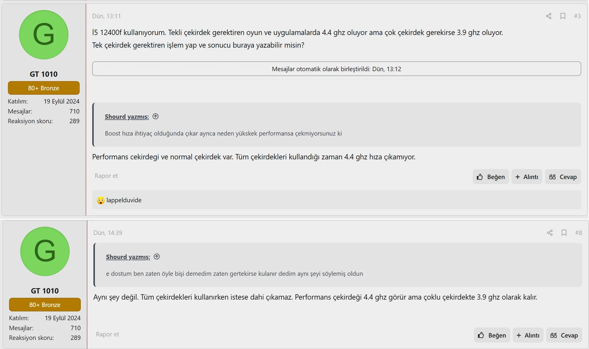

I5 12400 işlemci 4 ghz üstüne çıkmıyor
bu işlemcide sadece performans çekirdeği var. verim çekirdeği bulunmuyor.
anakart nedir? h610 veya düşük vrm li 760 çipsetli ise çıkmayabilir.
Verim cekirdegi olmadığını biliyorum. Performans cekirdegi çoklu kullanımda 4.4 ghz hıza çıkmıyor. Tekli kullanımda bu hıza ulaşıyor.
sorun anakart gibi görünüyor. düşük kalitede anakartlarda işlemciler turbo frekansa çıkmakta zorlanıyorlar.
colorfullda sıkıntı olacağını sanmıyorum.bende z790 modeli var en düşük seviyede 310wattlara kadar çıkıyor işlemci
mesajlarınızda sürekli performans çekirdeği ve normal çekirdek diye bahsettiğiniz için karşıdaki tarafından yanlış anlaşılmış olabilir. bu işlemcide sadece 6 adet ve performans çekirdeği olarak belirtilen tek tip çekirdek var. performans çekirdeği tekli kullanımda 4.4'e çıkar. ama çoklu kullanımda 3.9'e çıkar. ancak bazı anakartlarda çoklu kullanımda 2 adet çekirdek 4.4'e, kalanlar 3.9'e çıkar.
h610, b760m ve z790 kullandım. 750watt, 1000watt ve 1600watt psularda test etme fırsatım oldu. 12400f ve 12700kf işlemciler h610 anakart ve 750watt psu da belirli frekansın üzerine çıkmıyorlardı.

H610 anakartlar genelde işlemciye default olarak 65W güç limiti koyuyor tam yükte güç limitini aştığı için frekans düşüyor. Bu devre dışı bırakılabiliyor ama yine de o şekilde 12400F-14400F sorunsuz çalışsa da K serilerine VRM leri yetmez.

Neredeyse tüm intel işlemcilerde bu durum var bu arada, Boost frekansı ile “tüm çekirdekler Boost frekansı” farklı ve önemli olan tüm çekirdek frekansı, diğeri hiçbir işe yaramıyor.

Sanal çekirdek demek aklıma gelmedi normal dedim. 1 defa yazdım nerede sürekli yazmışım? Tüm çekirdekleri 4.4ghz olarak kullanamazsın. Normal bir durum diye belirttim.
Ona bakarsan BLCK overclock destekli anakart ile overclock yapılabilir. Anakartta bir sorun yok.
Alakası yok. H610m-k ile i5 13600kf kullanıyorum 5ghz'e rahat çıkıyor.
Boşta bu şekilde. Tam yükte 5ghz oluyor. 90W limit koydum sorunsuz çalışıyor.
