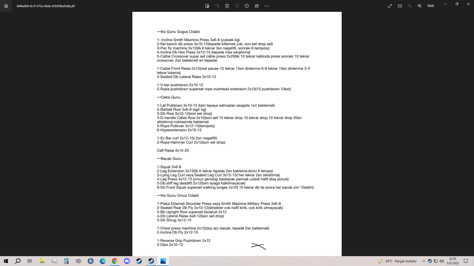

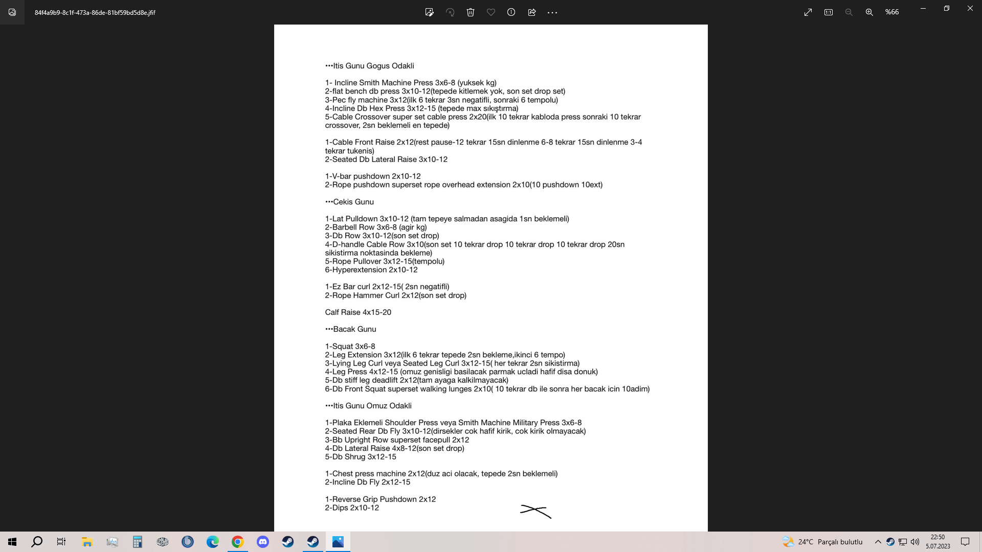

İlk etap 1-2 hafta full body başlayıp sonrasında atacağımı yapabilirsin.
    445.9 KB · Hit: 79
