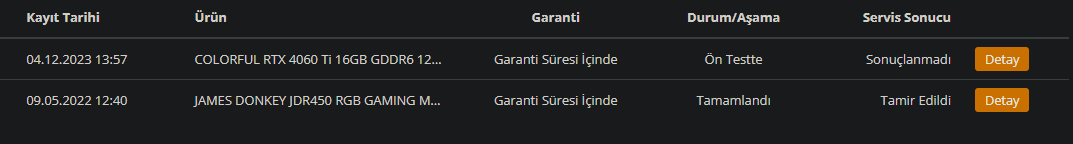

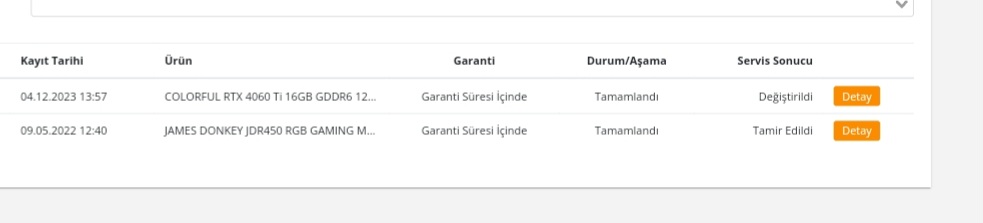

Çözüldü✓ İncehesaptan aldığım colorful rtx 4060 ti ekran kartı bozuk çıktı.
bugun ellerine ulaştı kart test aşamasında ürünün değişimini istedim fiyatı yükseldiğinden. Sabırla bekliyoruz.
Evet arkadaşlar ürün değişimi yapılmış sanırım daha arıyamadım bugun elden alabilme şansım var. arayıp ona göre gideceğim.
    29.9 KB · Hit: 64
