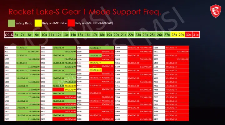

Bellek Kontrolcü ile Belleğin eşit hızda, senkron çalıştığı ayardır, birbirleri ile eşit frekansda çalışıyor bu sebepden gecikme az ve performans fazla (kağıt üstünde). Örneklendirme ile anltacak olursam.
Z590 Anakart ve İ9 11900F işlemcinizn olduğunu düşünün, 3200 MHZ 1:1 Bellekleriniz olsun : Bellek ile Bellek Kontrolcü 1600MHZ de çalışacaktır, 3200 2:1 oranda ise Bellek 1600, Bellek Kontrolcü 800MHZ de çalışacaktır, tabii ki olay 1:1 ile bitmiyor AMD işlemcilerde 1:1:1 olarak geçiyor, peki gelen ek nedir? İnfinity Fabric Clock yani FCLK! Bu işlemci ile bellek kontrolcüyü birbirine bağlayan, aynı zamanda İ/O ve diğr hatları kontrol eden özel bir bağlantı birimi, bunlar eşit olmalı yoksa FCLK ile bellek kontrolcü işlemciye, işlemci ise belleğe yetişemeyecek. ZEN 2 de 1:1:1 sınırı 3733MHZ, ZEN 3 de ise 3800-3866MHZ üstü atlıyor diyebiliriz tabii ki daha fazla veya az olan olacaktır, bir kısmı da işlemciye bağlı. Rocket Lake yani İntel Aİlesinde ise 3733-3800MHZ. Peki AMD işlemcilerde oranı nasıl anlayabiliriz ? CPU-Z Memory KısmındakiUNCORE'a bakarak. AMD sitemlerde CPU-Z de UNCORE kısmı bellek kontrolcü hıznı göstermektedir, İntelde ise Ring yani işlemci içi halka ve halka önbelleğin hızını.
ZEN1 ve ZEN2 de vites yoktur 3466-3533 üzerinde direk sistem boot etmez, intel de ise Z590-B560 ve H570 anakartlar ile açıldı bellek / UCLK, tabi şöyle bir şeyde var 4800 MT/S hzılarında da 1:1 kullanmak mümkün fakat performans düşüşü, stabilte kaybı muhtemel vaziyette.

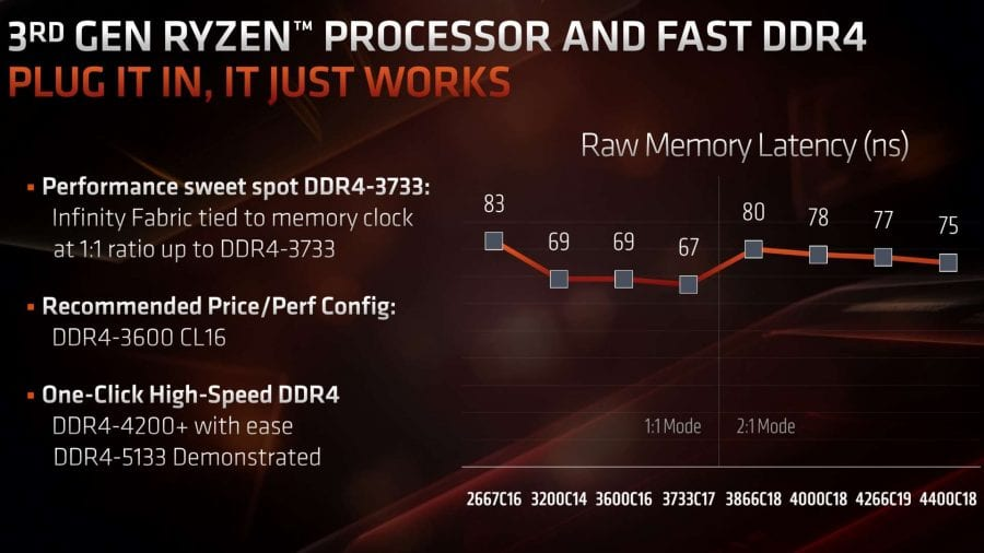

Belleğin daha hızlı çalıştığı, bellek kontrolcü ve varsa FCLK'nin daha yavaş çalıştığı a-senkron orandır,Herhangi frekans sınırlaması yok, ister 6400 MT/S yap, istersen 1866, bu sana bağlı. Z590 örneğine geri dönelim, 3200MHZ ramin MCLK2sı 1600MHZ de UCLK'sı ise 800MHZ yani 1 oranında çalışacaktır, Ryzen sistemlerde 1:2 geçildiği anda gecikme 75NS üzerine çıkıyor, bu çok yüksek, çünkü AMD kendi içinde de gecikebilecek bir mimari tasarım kullanıyor. AMD zaten 70-72NS üzerini önermiyor, yukarıda bashettiğim içersinde de gecikme olabilecek bir mimari kullanıyor, İntel için durum pek öyle değil, 1.2 Genel Manada daha iyi.
Neticede Hangisi Seçmeliyiz : İntel ve A.M.D :
AMD :
AMD işlemcilerde bulunan 'Fabric Clock' yani İnfitny fabric'in frekansıdır, gerçek bellek hızı ile eşdeğer olması önerilir, İnfinty fabric zaten pek çok İ/o kontrol eden bir birim, başta IMC olmak üzere. 75NS üzeri AMD'yi fazlaca etkiliyor bu yüzden 1:1:1 kalın diye yırtınılıyorlar mübarek!
ZEN 2 için 3733, ZEN3 için 3800-3866 sınırda, 4000 (2000FCLK) yapan da var amma velakin bu çok zor, FCLK gecikmesi zaten performansı aşırı aşağı çekiyor, FCLK sadece UCLK ile işlemciyi birbirne bağlamıyor, giriş çıkış, PCI-E ve diğer birimleride işlemciye bağlıyor.

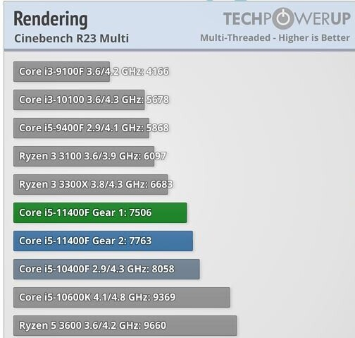

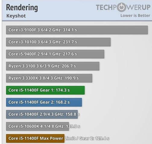

n the course of our Core i5-11400F "Rocket Lake" processor review, we discovered that the Gear 2 memory mode has the potential to offer higher performance than Gear 1. The Gear 1 mode runs the memory frequency and memory controller frequency in 1:1 sync, while the Gear 2 mode runs them at 1:2, meaning that the memory controllers run at half the memory frequency, allowing you additional memory overclocking headroom. At lower, more stable, memory frequencies, it should be logical to use Gear 1. Our testing springs some surprising results.
Overall, a stock Core i5-11400F paired with DDR4-3733 MHz memory, was found to be 1.5% faster with Gear 2, when averaged across all our CPU tests, compared to Gear 1 at the same 3733 MHz frequency. Gear 2 was 3.42% faster in Cinebench R23 multi-threaded, and a staggering 6% in MySQL. Across rendering and media workloads that scale across all cores, we find Gear 2 faster by 1-3%. It's only with less parallelized workloads such as gaming, where we see Gear 2 lag behind Gear 1, though not by much. In our i5-11400F review, we show that by running your processor in Gear 2, you're making your memory controllers pull less power, freeing up power budget for the CPU cores, translating into the nT performance gains we see here. We discovered that the uncore can pull anywhere between 5 to 10 W more power in Gear 1 mode. This is valuable power eating into the already constrained power-budget of this 65 W TDP chip. '
Çevirirsek ;
11400F ve 3733 Mhz bellek hızında Gear 2'nin düşük performans ve gecikme segilemesini bekliyorduk fakat gear 2 performans anlamında %1.5 , cinebench de %3.42 daha fazla perfromans sergilediğini gördük bu bizi şaşırtı ayrıca yüksek bir hız aşırtma payı ve stabilliğine sahip olduğunuda fark ettik.

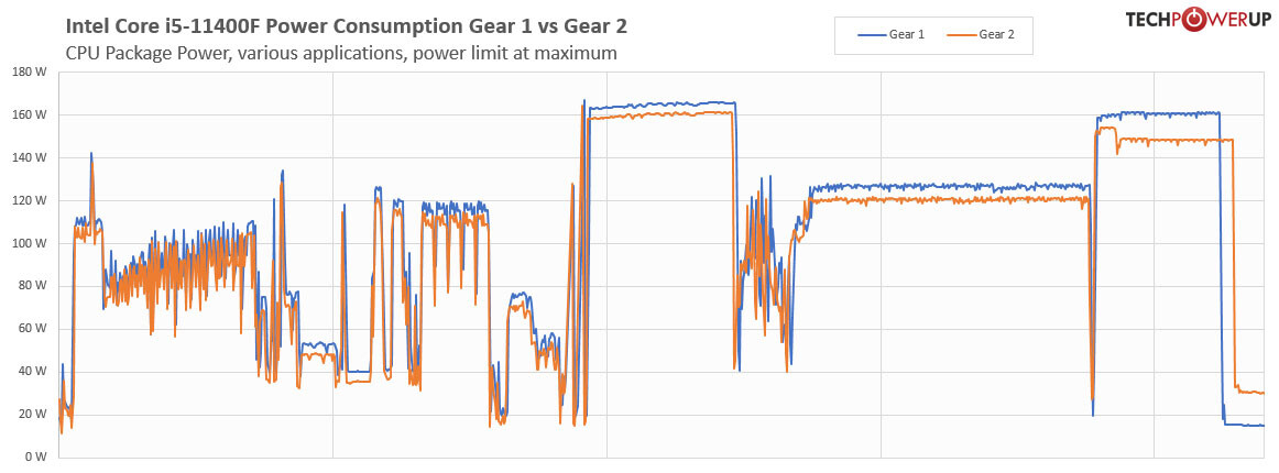

Ayrıca 1:2 oranda UNCORE ve IMC 5-10W arasında daha az güç tüketiyor, bu PL1 65W kilitli işlemcide güç verimliliği açısından harika.
Buda bizlere 3733MHZ Üzerinde 2:1 daha iyi bir seçenek olduğunu göstermekte.

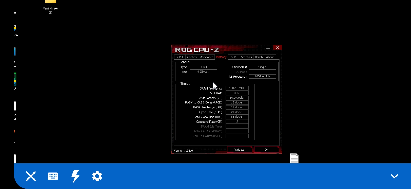

Hocam amd ryzen 5 3600x + asus rog strix b450 f gaming + crucial ballistix 8gb 3600 mhz cl16 oc ile 3800 mhz cl 14 sisteminin 1:1 mi 2:1 modda mı çalıştığını nasıl anlarım
Fclk kaç?

Fclk 1900 hocam ram frekansı 1800
Yanlış oldu hocam ram frekansı 3800 fclk:1900

1:1 olması lazım CPU Z ile menory kısmımı atar mısın
