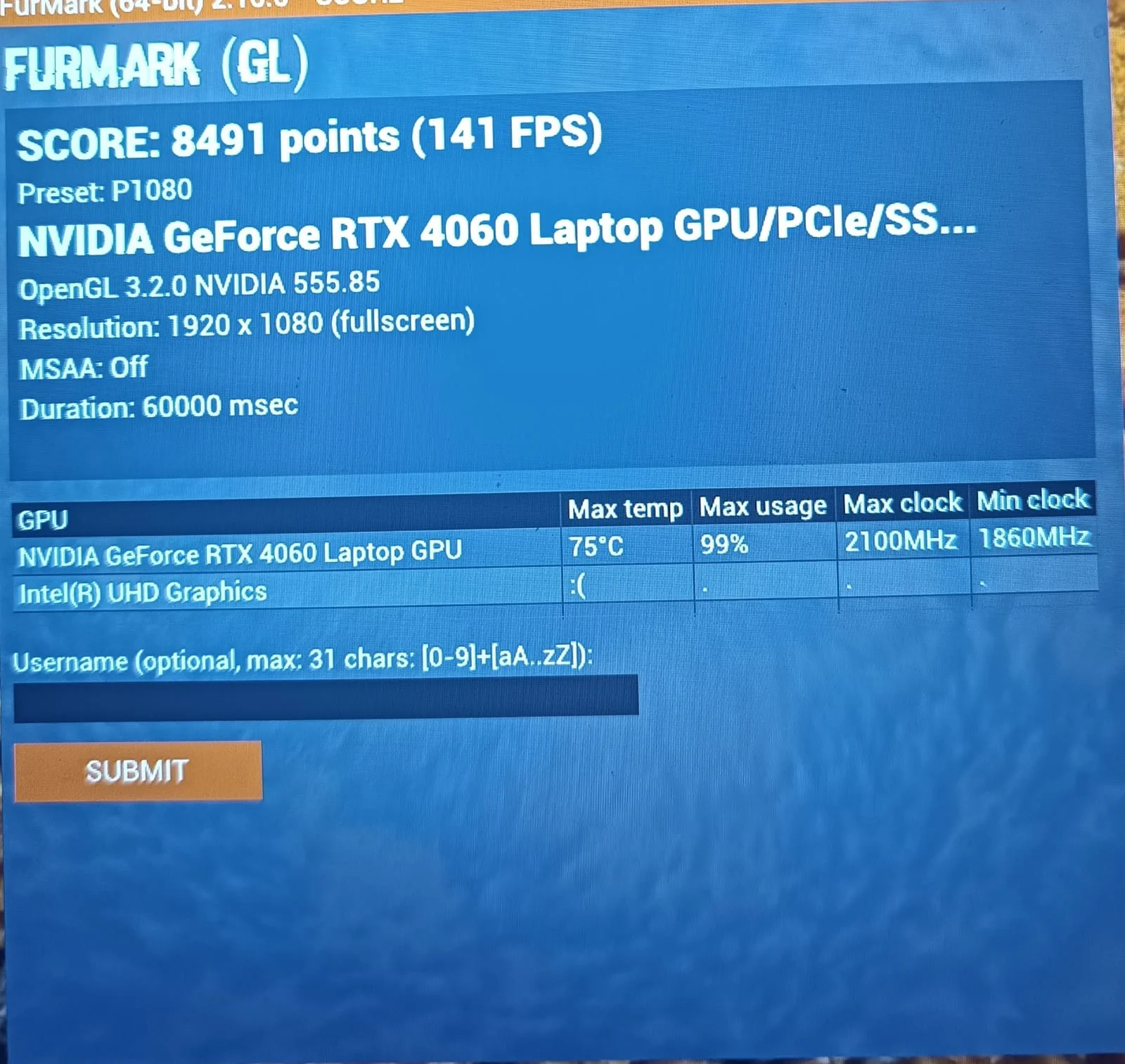

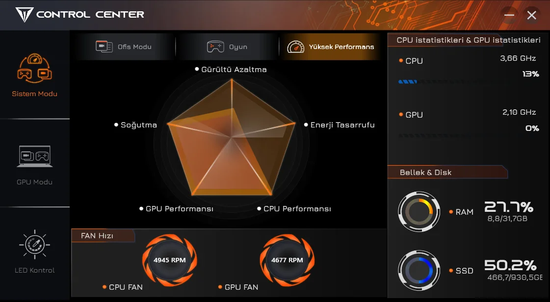

Control center modlarını karıştır. Furmark score testi paylaş.
    276.5 KB · Hit: 41
fotoğraftaki gibi

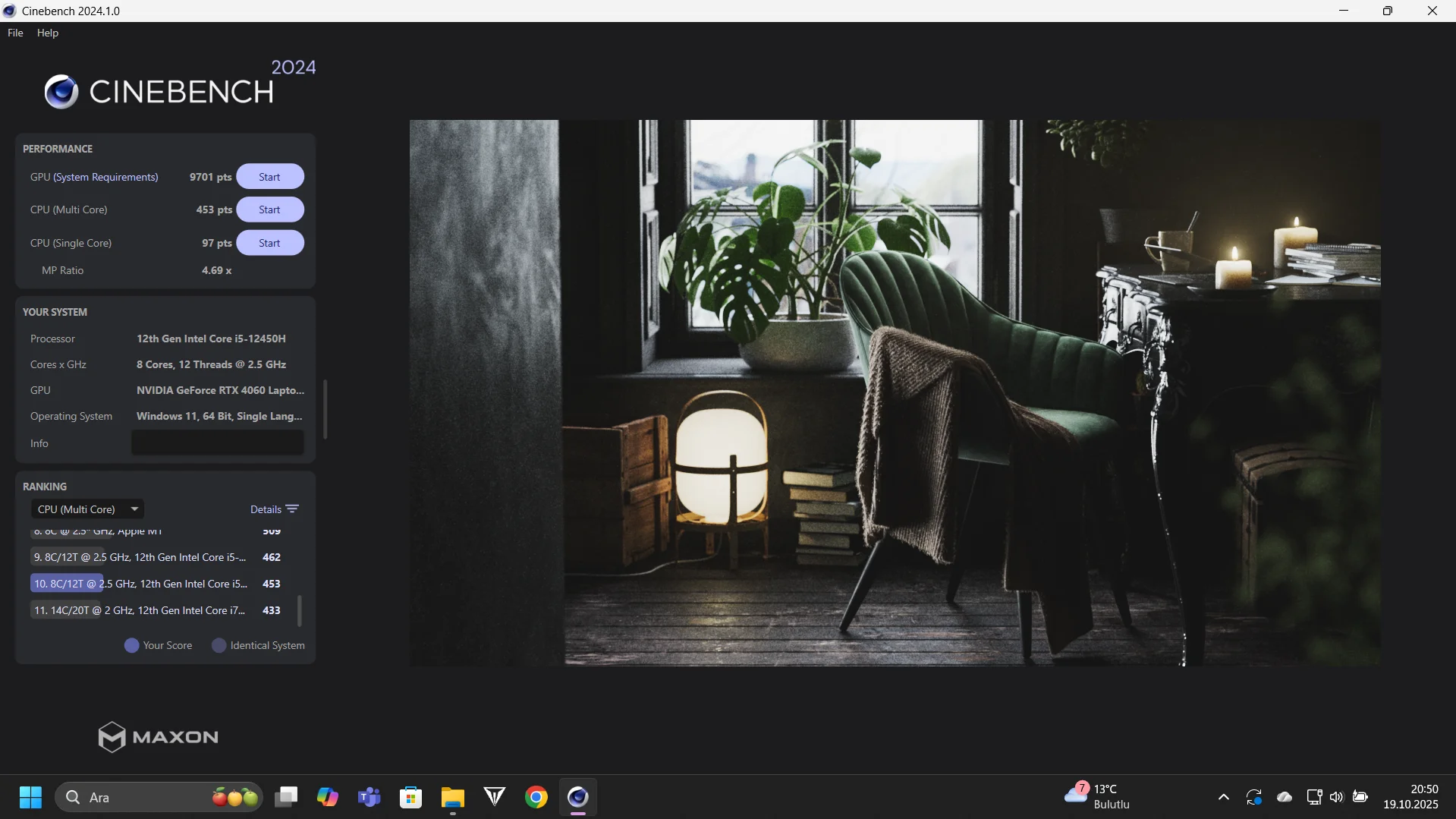

Furmark skorun normal G870 için bu da benim kafamı karıştırdı. Throttlestop veya rivatunner gibi bir program engel mi koyuyor diye anlamak için furmark istedim sizden ama %99 kullanım diyor zaten. Bataryada ya da adaptörde sorun olsa bu furmark skoru da böyle olmazdı. Laptopta sorun var gibi gelmedi bana işlemci için aynısını diyemem isterseniz cinebench r24 skorlarını da paylaşın iyi olur ondada sonuç olumluysa oyunlardan veya oyunların grafik ayarlarından vs. olabilir kaynağı sorunun.
fotoğraftaki gibi
Bir de furmark sürümünüzü öğrenebilir miyim ? Kendi G870'im ile sizin G870'iniz aynı bende bir skor ile size paylaşim yaparak geri döneyim doğru sürüm ile.
Laptoplarda grafik ayarlarından oyunu ekleyip yüksek grafik seçmek yararlı oluyor çoğu zaman
furmark 2.10.0.0. cinebench r24 testi ekte
Senden yüksek skor aldım R24'te ama öyle aşırı bir fark değil. Cihazın sorunlu durmuyor, başka oyunlarda da denemeni öneririm. Saydığın oyunlara özel bir sorun olabilir.
