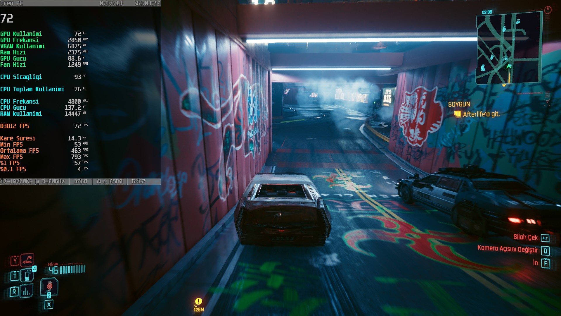

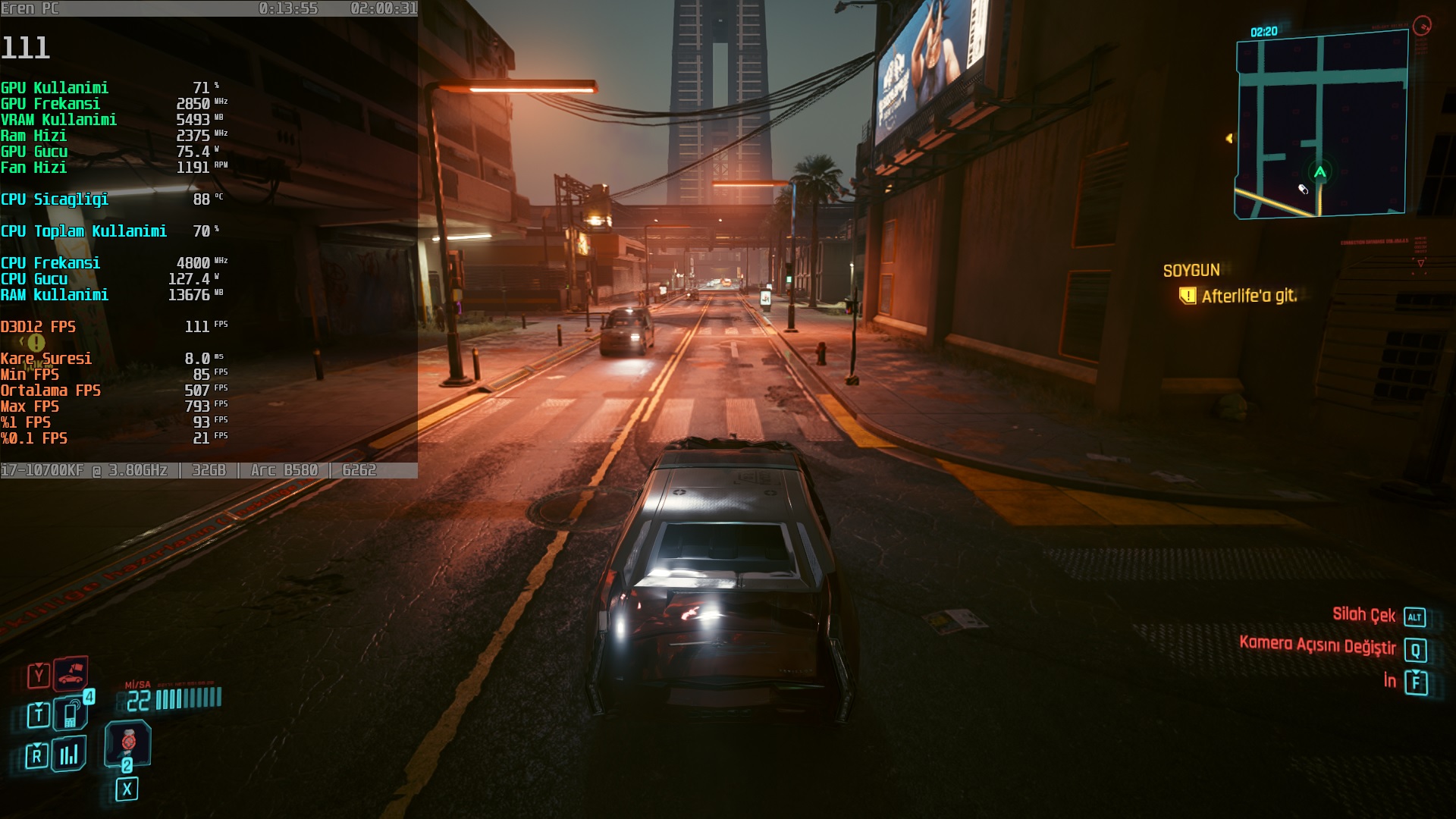

-cyberpunk 2077 ve STALKER oyunlarında ultra ayarlarda işlemci 95-100 dereceleri buluyor, orta-yüksek ayarlarda 88-93 dereceleri buluyor.
başka bir ryzen 5 5500 işlemcili pc'ye arc b580 ekran kartını taktık işlemci ısınma problemi olmadı, ondaki rtx 3060 ekran kartını yukarda belirttiğim benim pc'ye taktık yine ısınma problemi olmadı ama fps baya düştü. yani arc b580 ile i7 10700kf bir araya gelince ultra ayarlarda aşırı ısınıyor, ryzen 5 5500 ile arc b580 ısınmıyor ama düşük fps veriyor.
-afterburner değerlerini tam anlamadığım için çıkan değerlere göre %0.1 fps filan sorun nerede sizce
    436.9 KB · Hit: 69
    425.4 KB · Hit: 54

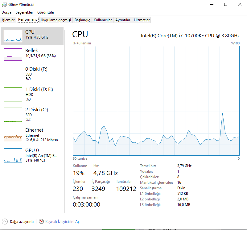

bir de ne zaman nasıl yaptım bilmiyorum 3.8 GHz olması gereken veri 4.77 GHz görünüyor onla alakalı olabilir mi

Undervolt deneyin 4.7ghzye vurması normal değil bir anda
