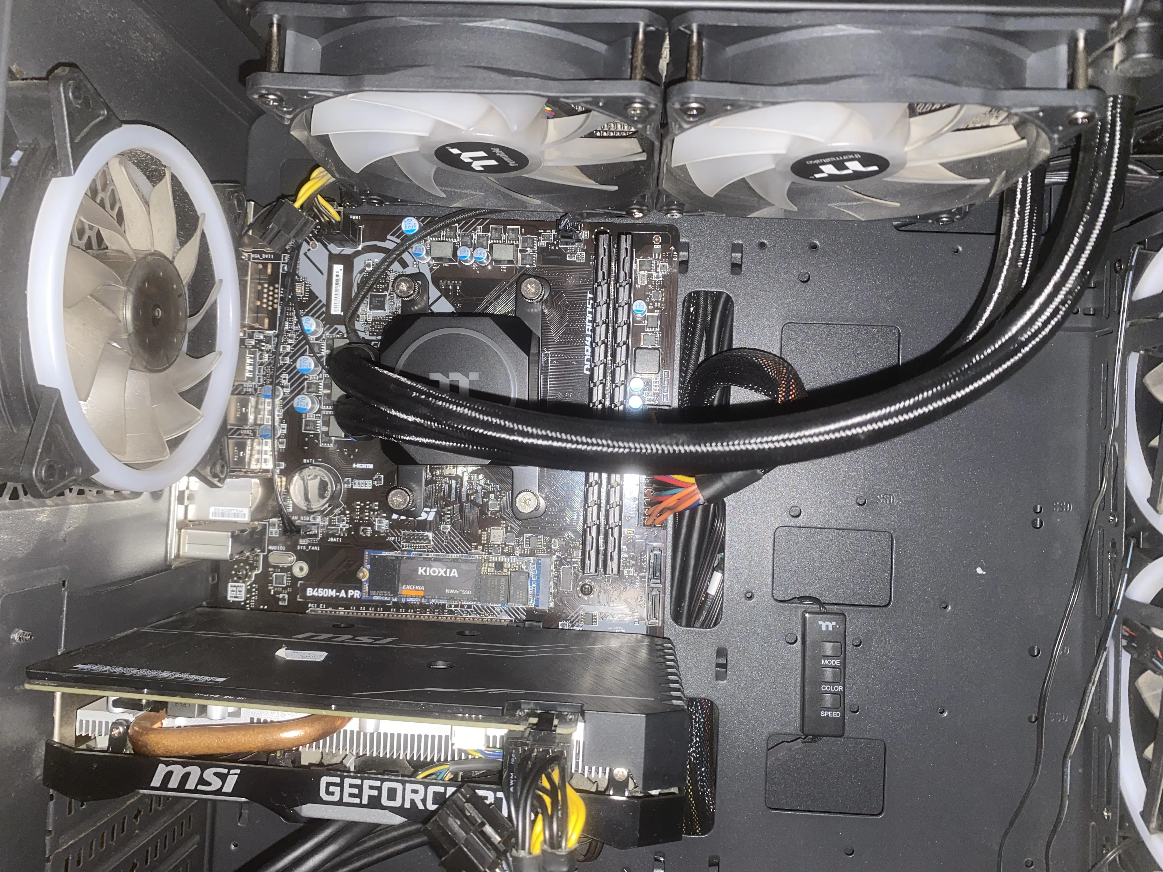

Herkese selamlar daha önce ryzen 5 3500 işlemcim vardı 5600x e geçtim kendim montajını ve macununu sürdüm ilk çalıştırdığımda bir sorun yoktu sonra kapadım tekrar açtığımda pc 15 dakika açık kalıp kapandı cpu over heat hatası verdi açılmadı daha fazla sonra kasayı açtığımda sıvı soğutucunun çok ısındığını kafasının ve işlemcinin aşırı ısındığını gördüm ne yapmalıyım sorun nerde acaba

macun ve blok montajında sorun yoksa soğutucu pompayı ve fanlarını kontrol edin
Büyük ihtimalle montaj hatası yaptınız yoksa kapanması normal değil. Pump ve Fan devirlerini kontrol edin.
İşlemcinin üstüne takılan pimleri aşırı sıktığımdan olabilir mi böyle bir sorun
Radyatörün üstünde en az 30cm civarı hava boşluğu şart. Kasanın üstünde boşluk yoksa nefes almıyordur. Pompa arızası olabilir, macun pump out olmamış onda sıkıntı yok. Macun az sürülmüş olabilir. Macun sürüldükten sonra baya bi bekleyip sonradan montaj yapıldıysa macun bozulmuş olabilir. Olabilir de olabilir.
Söktüm işlemcinin üstünde termal olmayan yerler vardı bende soğutucunun bakır kısmını iyice sıvadım termal macunum kalmadığı için soğutucudaki macun yeter diye düşünüyorum iyice oturtup tekrar monte ettim umarım sorun çıkmaz
Hocam macunun yapısı biraz değişikti daha katı koyu bi katılık vardı şimdi söktüğümde
Montaj hatası gibi duruyor normal değil
olmazsa düzgün bi termal macun al hocam. Bir daha overheat olsa da zarar görmez zaten çalıştırmaktan korkma. Ha kırık pin var mı kontrol et onu da olmazsa.
hocam kırık pin yoktu ama macunun yapısı dediğim gibi bazısı soputucu bloğuna bi yarısı da işlemciye yapışmıştı galibatem düzgün sürürememişim bugün tekrar bi yenilicem hocam teşekkürler
