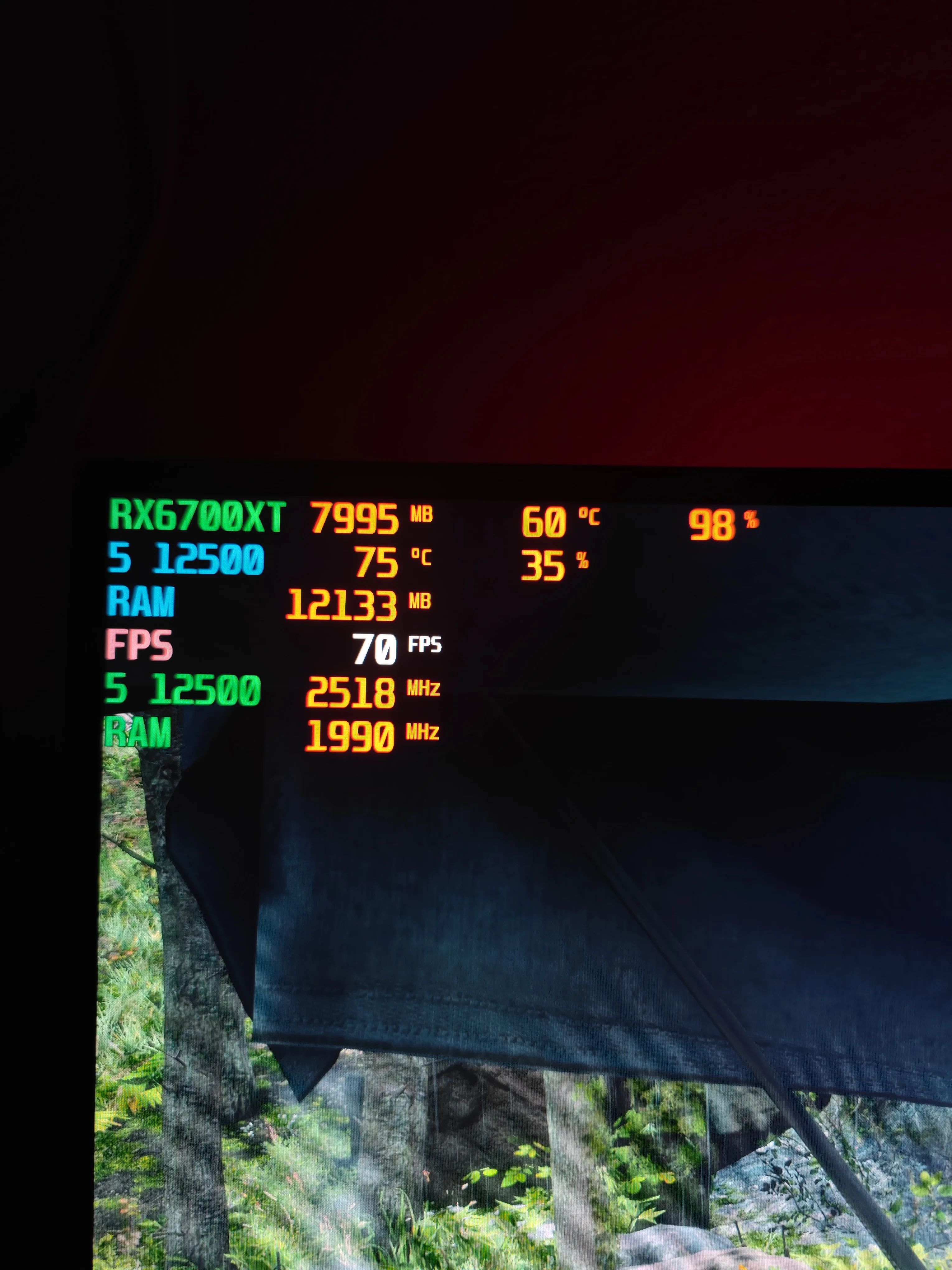

hemen öncesi değilde mart ayından bi kayıt buldum rdr2 testi bu şekildeydi
    1,014.2 KB · Hit: 24
