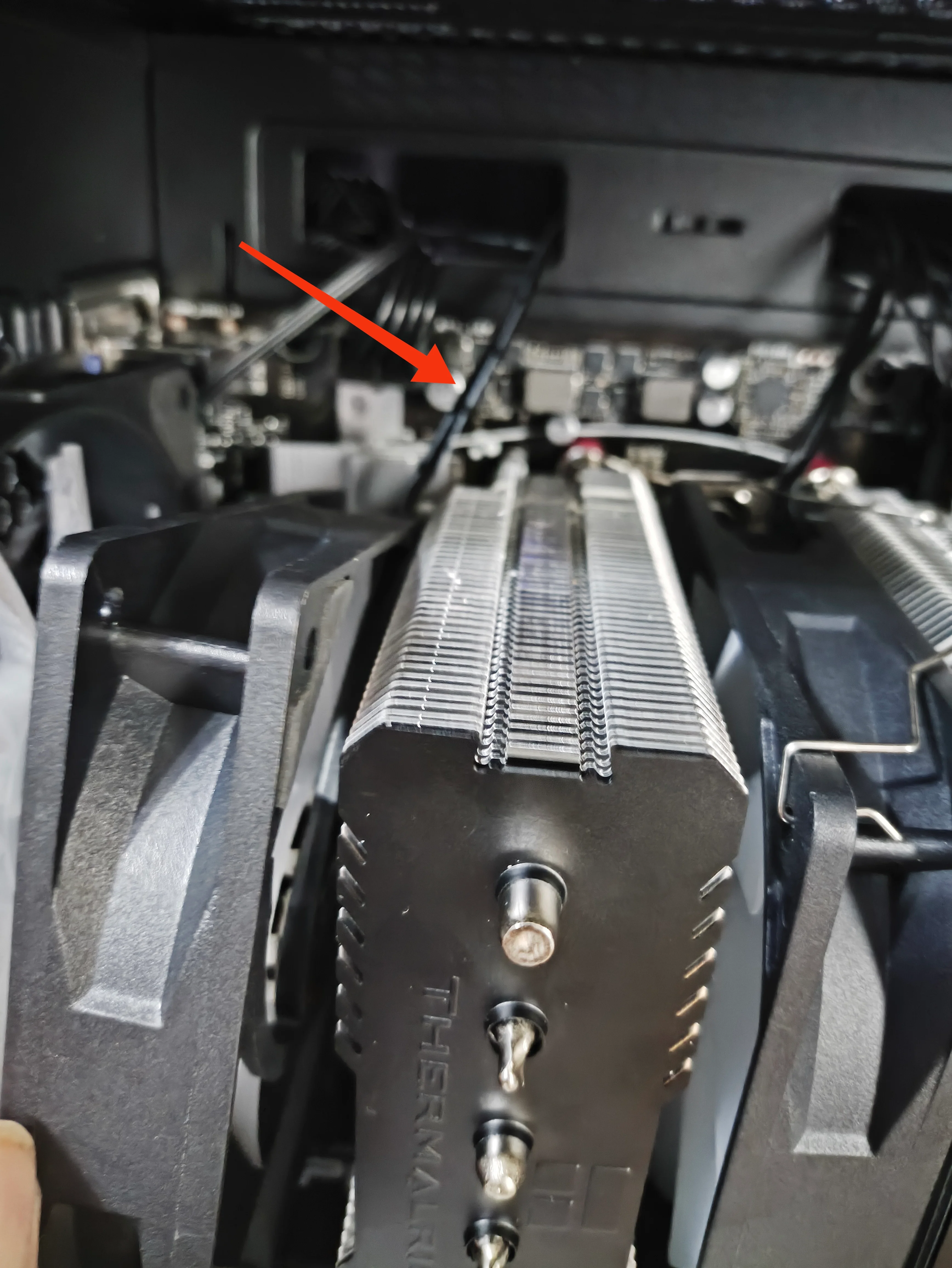

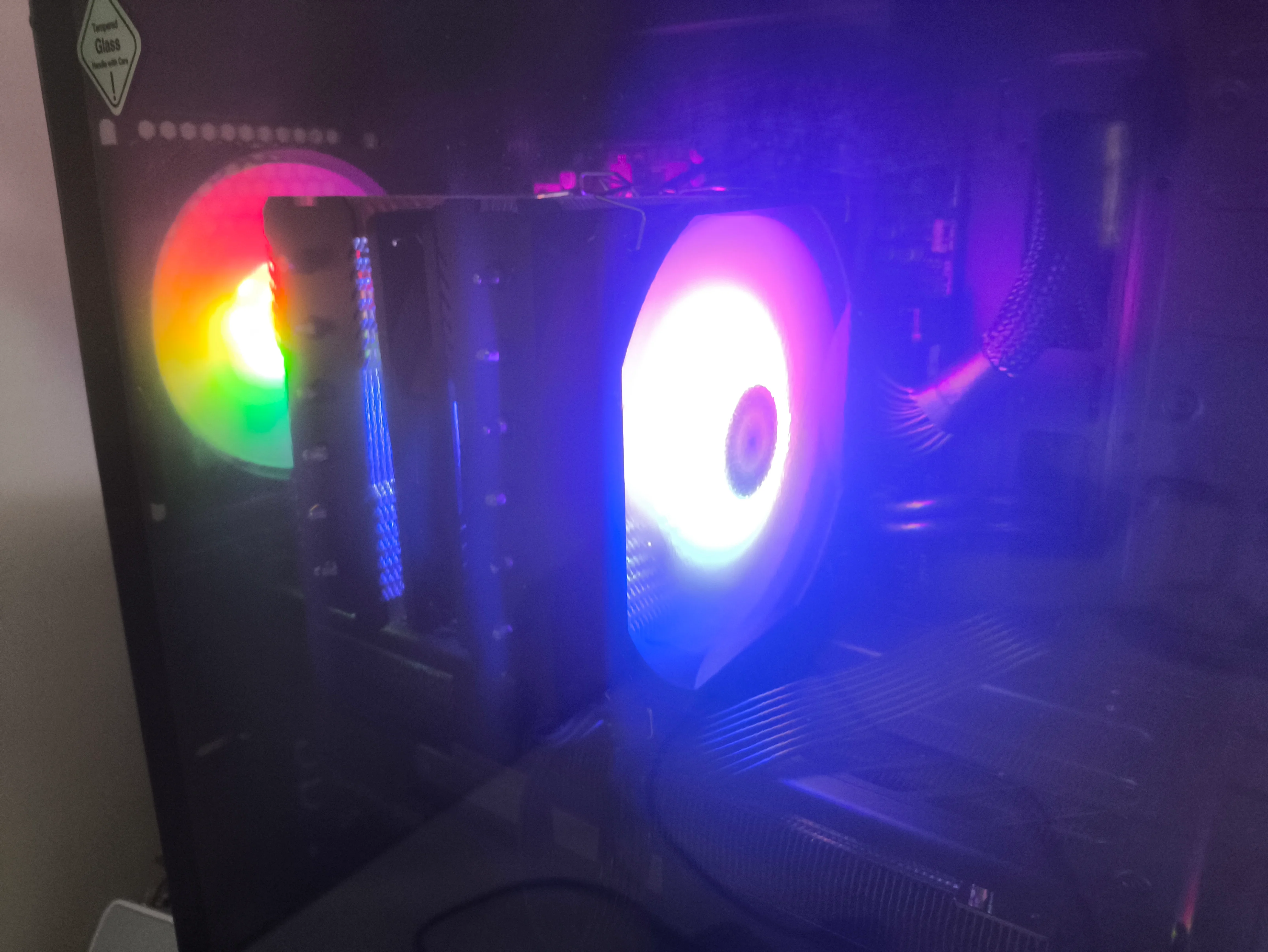

Selamlar arkadaşlar, PC topladığımdan beri her iş ters gittiği için size yazayım dedim :D
Öncelikle anakart pimleri yamuk çıktı, iade etmeye çalıştım, edemedim. Başta ASUS gönderilecek falan derken gittim bilgisayarcıya, çeyrek parasına yaptırdım anakartı, çok komik şekilde. Şimdi testleri yapıyorum; RAM ve işlemci için , yaptırdığım bilgisayarcı arkadaş işlemci soğutucuyu da monte etti. Sisteme baktı, fena bir abi değildi; ancak Peerless Assassin 120 montajını tersten mi yapmış, anlamadım. Cinebench testini 3 defa yaptım, mavi ekran falan almadım. Anakart sorunu yok derken, ortalama sıcaklık 80 derecede. 7500F için sizce nasıl bu sıcaklık değerleri?

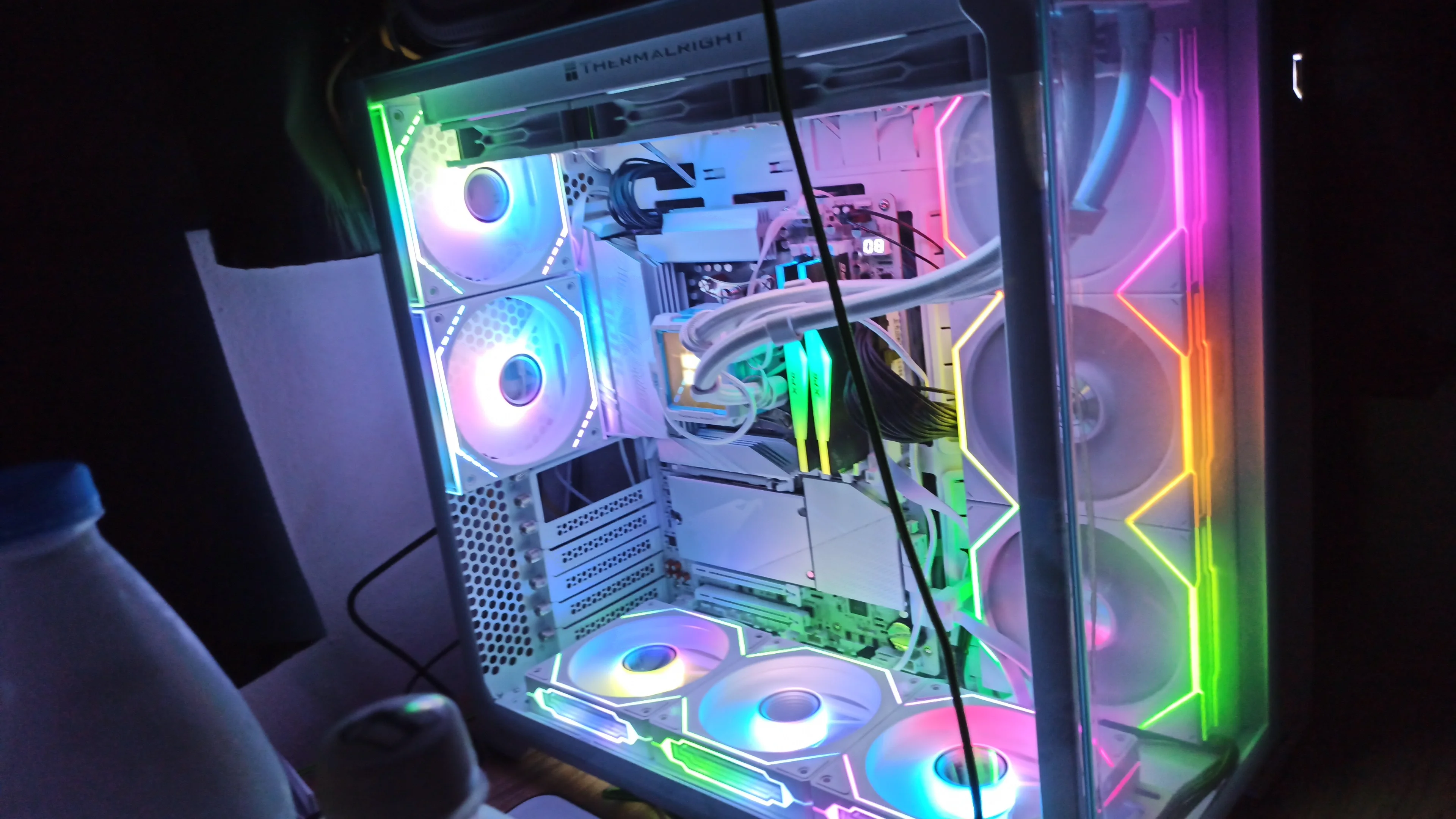

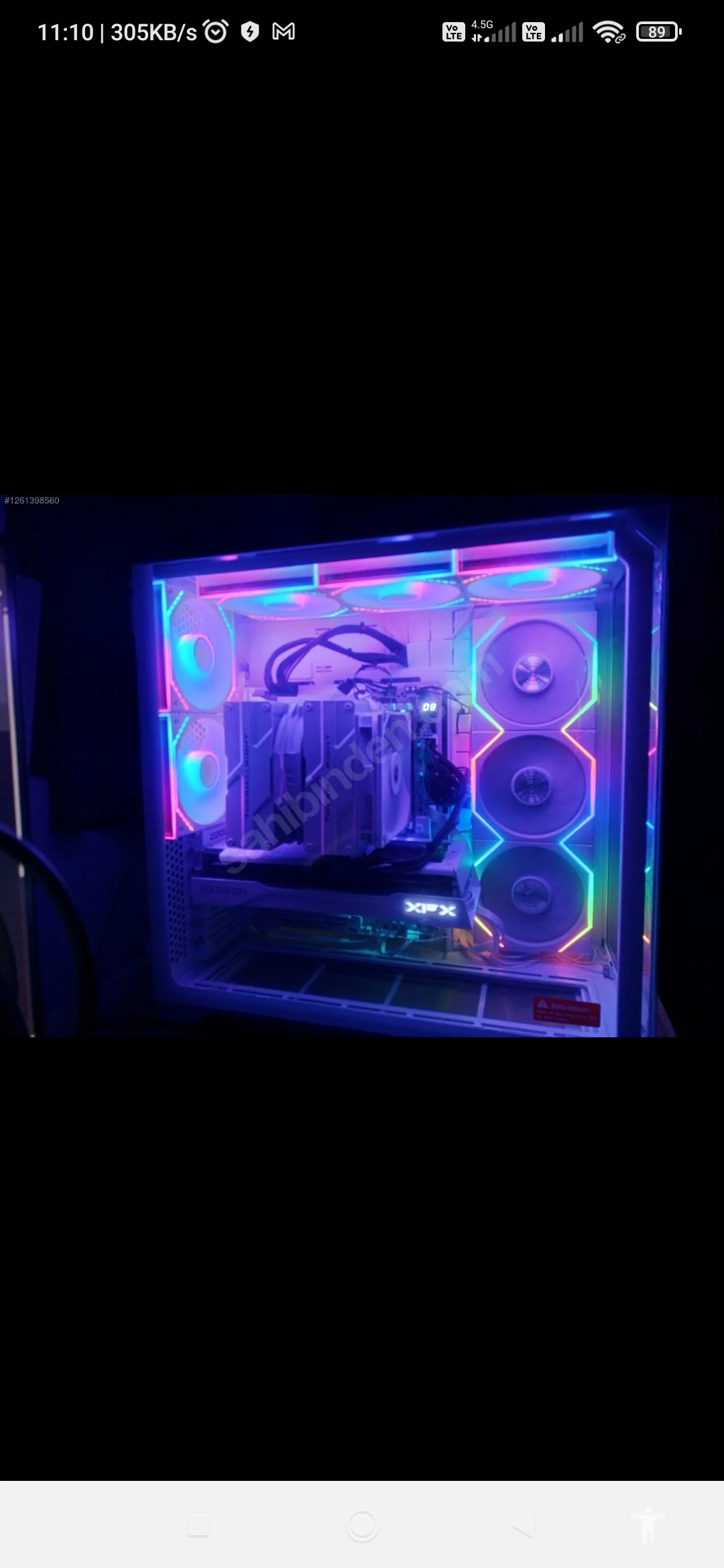

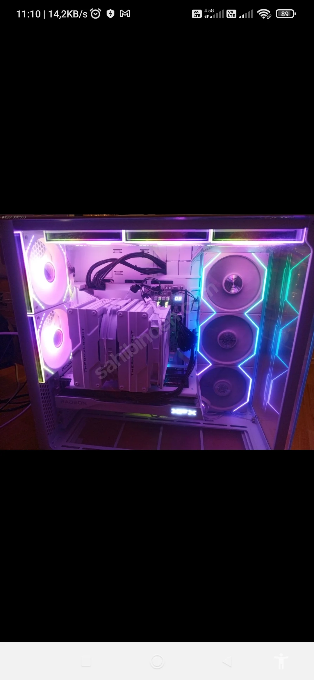

Al örnek atayım ona göre montaj yap bu kasa benim kule tipi kullanırken çekmiştim şimdi sıvı soğutma var sistemde.

Dediğim gibi fanın amacı bloğa çarpmak 1 adet en öne diğerini ortaya havayı önden alıp arkaya atacak şekilde budur en doğrusu
Senin resimde farkindaysan öndeki blok şuan işlevsiz pasif soğutucu görevi görüyor
Söküp takması kolay mı ona göre direkt kendim halledeyim hiç bulaşmadan bir yıldız tornavida ile halledilir diyorsanız yapayım :D
Dostum tel var direk tele basip fanı çıkar (en arkadaki) sonra en öne tak ram üstüne geldiği için bir tik yukarı takacaksin çok basit
Tornavida ya gerek yok dostum teli çıkarcan yanlardan yerleri değiştircen o kadar aşırı.kolay PC kapalıyken yap
Ben pc açıkken bile 2 saniyede yaparım kapat yinede sen elin fana felan carpar bozulmasin

Ters takmış. Daha doğrusu blok doğru fanları exhaust takmış gibi duruyor, İntake olması ve en soldakinin sağda olması lazım. Yeni aldığın ürünü de direkt iade etmen lazımdı. Hatalar üstüne hatalar zinciri. Bir de cebinden para vermeişsin, az para da değil, yazık günah. Geçen hafta 5 adet Asus anakart aldım 1 tanesinde pin yamuk diğerinde cpu fan pin bozuk direkt iade ettim

Anakart konusunda geçmiş olsun. Fanların yönü tam terse düzeltilirse sorun olmaz önden hava alıp, arkaya doğru üflemeli fanlar.
Birde montaj yapan kişi hiç bilmiyor değil de dalgınlıktan ters takmış ta olabilir fanları. Ama hep öyle millete, gelişi güzel ters takıp fanları teslim ediyorsa pc leri, yanlış yapıyor demek.
Hocam fanı söktüm ama şu kabloyu arkadan geçirmiş nasıl çıkaracağım acaba kasanın arka tarafıda açık durumda

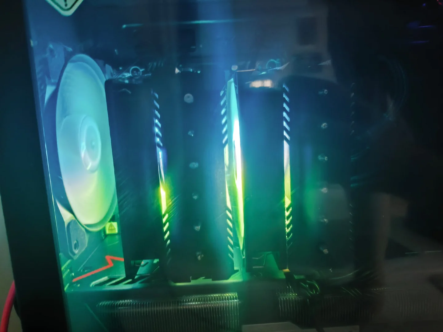

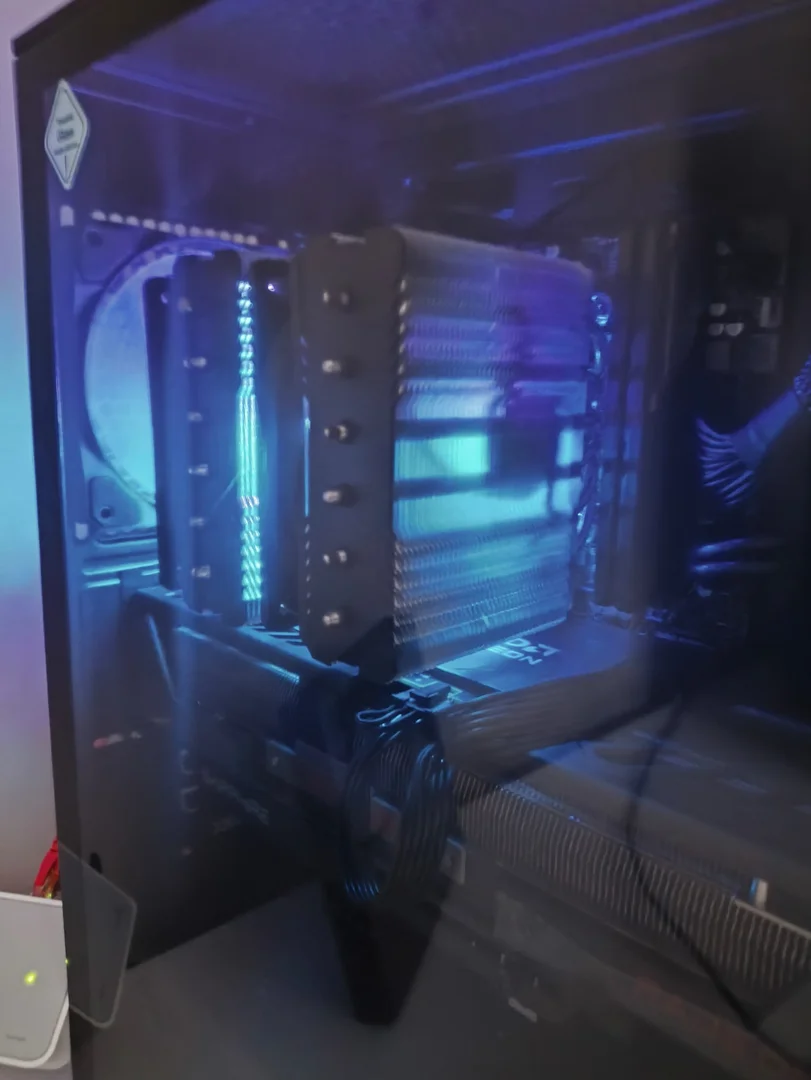

Kabloyu uzatarak hallettim az şuan doğru mu oldu böyle birbirlerine uflemesinler şimdi 😂
Şimdi tam bakınca orta araya koyduğu fan bunun tam tersi sekildeymis yani bunuda ters takmam gerekiyor yine sokup öyle değil mi :(
    868.2 KB · Hit: 11
Arkadaşlar hepinize teşekkürler iki fanı aynı yöne cevirdim aynı testte 70-72 arası sıcaklıkları gördüm anakart sorularım içinde yeni konu açacağım
