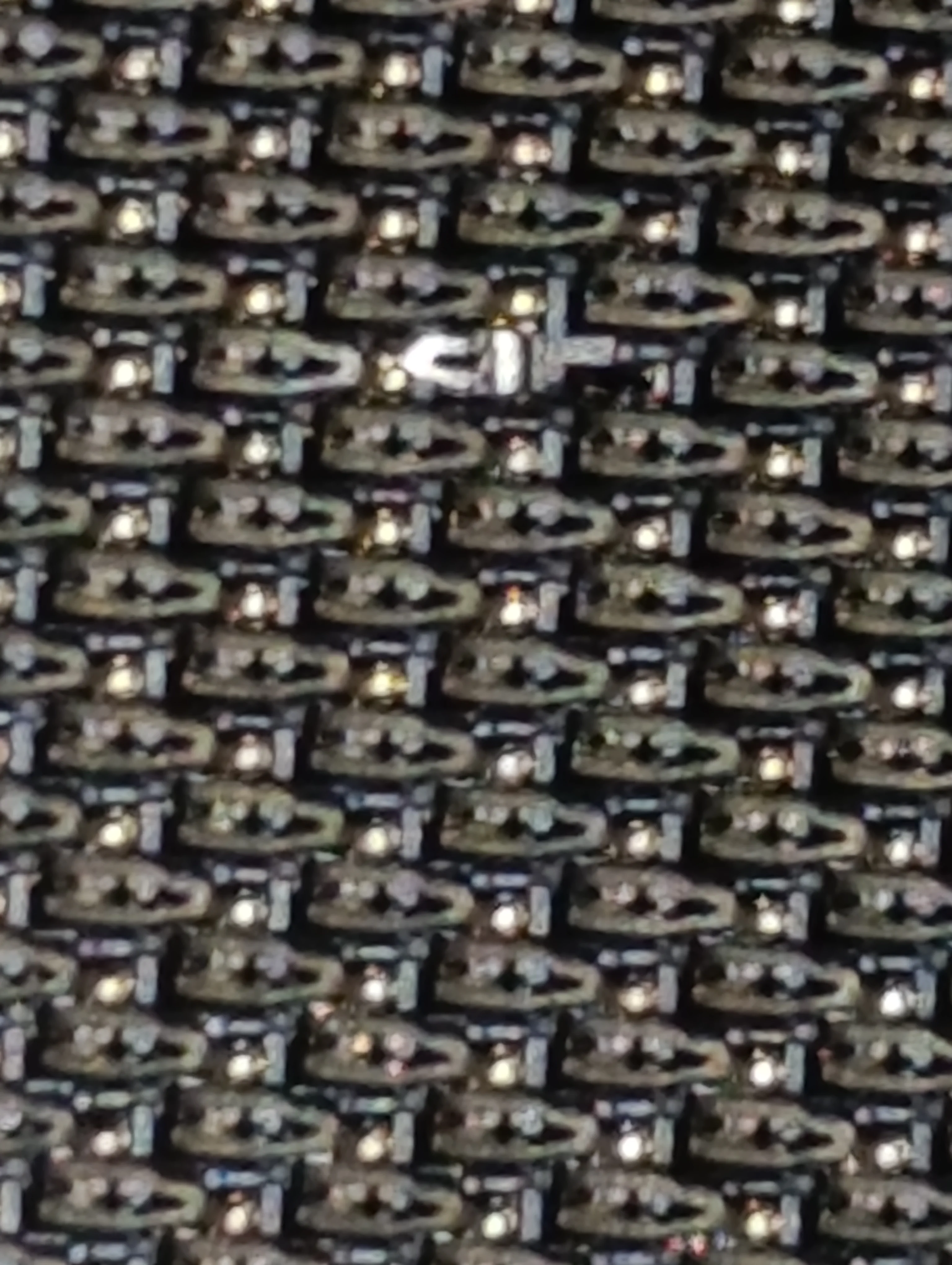

Bir kadar olan pin yüzünden mi bilgisayar açılmıyor termal macun sürmeden önce bu yoktu sonra bu kaldırdım işlemciyi bitane pin böyle nasil duzeltirim

fotoda tam belli olmuyor kırılıp kırılmadığı elim hassastır diyorsan ince bir kürdan ya da iğne gbi bişeyle düzeltmeye çalış
Solda iki pin sanki.birbirine değiyor
Düzelt pinleri yada anlayan birine götür düzeltiversin
dediğim gibi foto tam net değil anlaşılmıyor yaparım dersen ikisini de düzeltmeye çalış

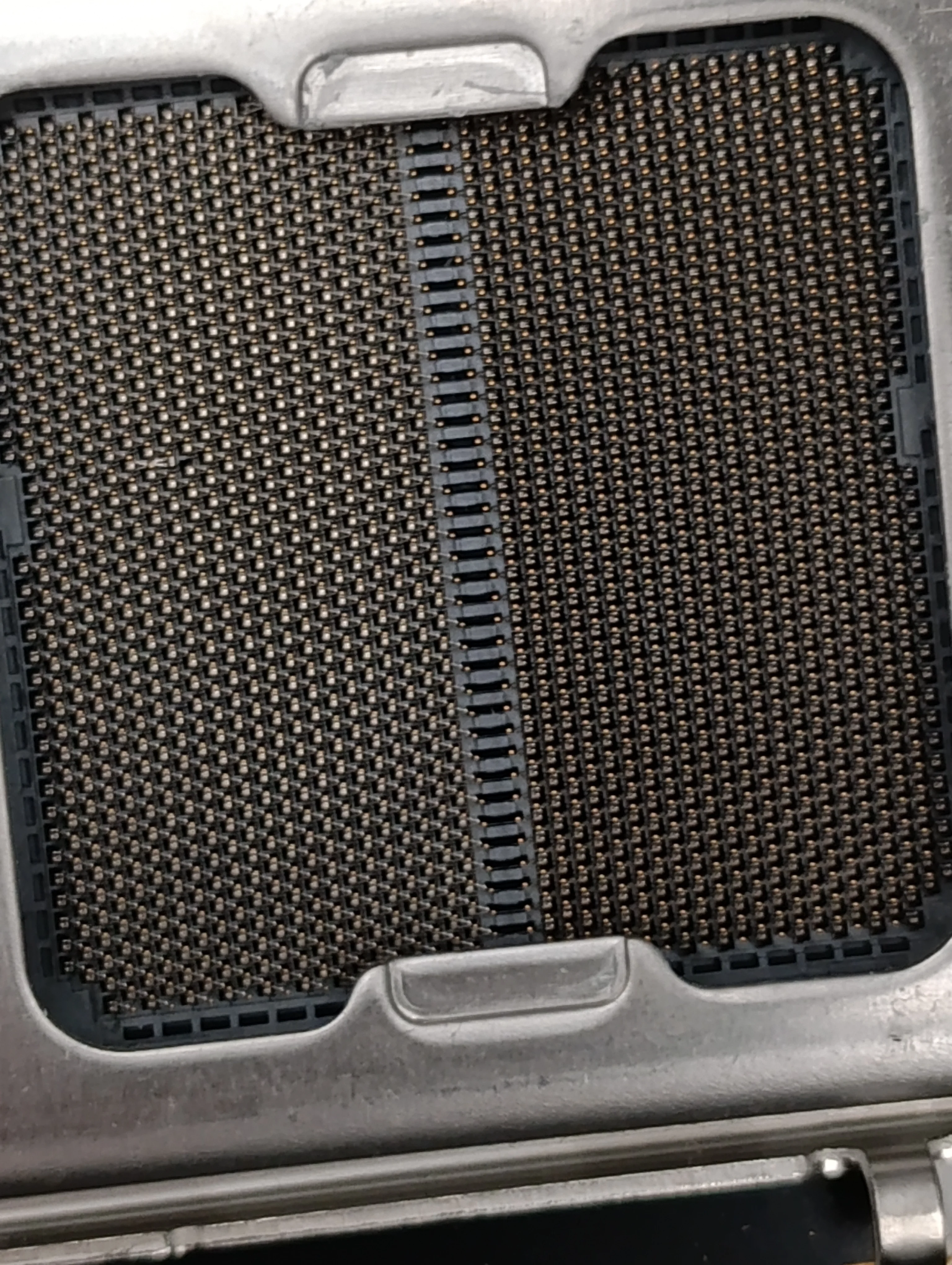

Pin bu sekilde
Sanki geriye yatmis

Vallahi bu pinler AM4'te hep bükülürdü kalemle düzeltirdim, hatta 1 tanesi koptu, Ram piniymiş, Ramin teki çalışmıyordu. Her bir pin bir işi yapıyor malesef, eğer garantin varsa yolla haleltsinler.

sen kurcalama Yusuf oylum var facede ona bir yaz düzeltir oluru varsa
Pin bu sekilde
Sanki geriye yatmis
bence sen elleme kırarsan kesin soket değişir uzman biri belki düzeltir uğraşmazsın
Pin 1 tanesi yan yatmıs 1 taneside digerine degiyormus iğne ile düzeltim ikinsinde sorun çözüldü teşekkürler
