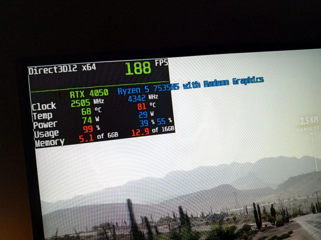

Arkadaşlar merhaba ASUS TUF A15 kullanıyorum ekran kartı sıcaklık değerlerim güzel fakat işlemcim sanki biraz fazla ısnıyor gibi AMD işlemci olduğundan olabilir mi ? bakımını 4 ay önce yaptırdım. İşlemcim max 45 w çekebiliyor inteller farklı 100 w lara kadar çekiyor
AMD Ryzen 5 7535HS
RTX 4050 6 GB GDDR6 140 W
16 GB DDR5 4800 Mhz Ram
1 TB SSD
Oyun forza horizon 5 altına soğutucu da aldım sizce değerlerim çok mu kötü ?
Laptop için normal 80'ler
Laptop için riskli sınırlarda gözükmüyor hocam, 4.3GHz çalışabiliyor olduktan sonra 65w çekse de bir şey değişmeyecek gerekli frekanslarda çalışıyor şu an zaten. Bilgisayarı rahatlatmak için FPS oyunları haricinde fps sabitleyebilirsiniz.

Şaka Maka yükte 80ler laptopta normal soğutmuyor fanlar çok belki laptop soğutucu alsan altina faydası olur yada fanları altındaysa az yükselt kitapla falan hava alsın
Önemli olan frekans o zaman, amd işlemciler düşük watt çekiyor sanırsam intellere göre
Performans modunda ise dengeli moda alabilirsiniz. Ama performans kaybınız olur biraz
Denedim de sadece fan hızı azalıyor sıcaklık yine aynı
Birde sağ ve sol sıcak hava tahliye yerleri elime koyduğumda sıcak normal midir
Normaldir hocam sıcak hava attığı için durmadan Alev gibidir büyük ihtimal benim eski laptopda touchpad kısmı bile yanıyordu 😃

çok alev gibi değil de bi tık ısınıyor, 1 sene daha idare etsin de masaüstü alcam zaten
Tabii ki her işlemci aynı ısınmıyor, aynı güç tüketmiyor. Ortada bir darboğaz söz konusu değil gördüğüm kadarıyla vermesi gereken performansı da veriyor. İşini yapması gerektiği gibi yapıyor yani sıcaklığı da normal kafanıza takılmasın. Masaüstü bilgisayarlarda işlemciyi 60-70 derecede tutmak için kaldırım taşı gibi kule tipi soğutucu takıyoruz 😅 Dediğim gibi forza gibi oyunlarda 180fpslere ihtiyacımız olmadığı için ben 90-120 fps civarı sabitlemeyi mantıklı buluyorum.

sağolun teşekkürler
95e kadar falan kabul edilebilir laptop icin.
