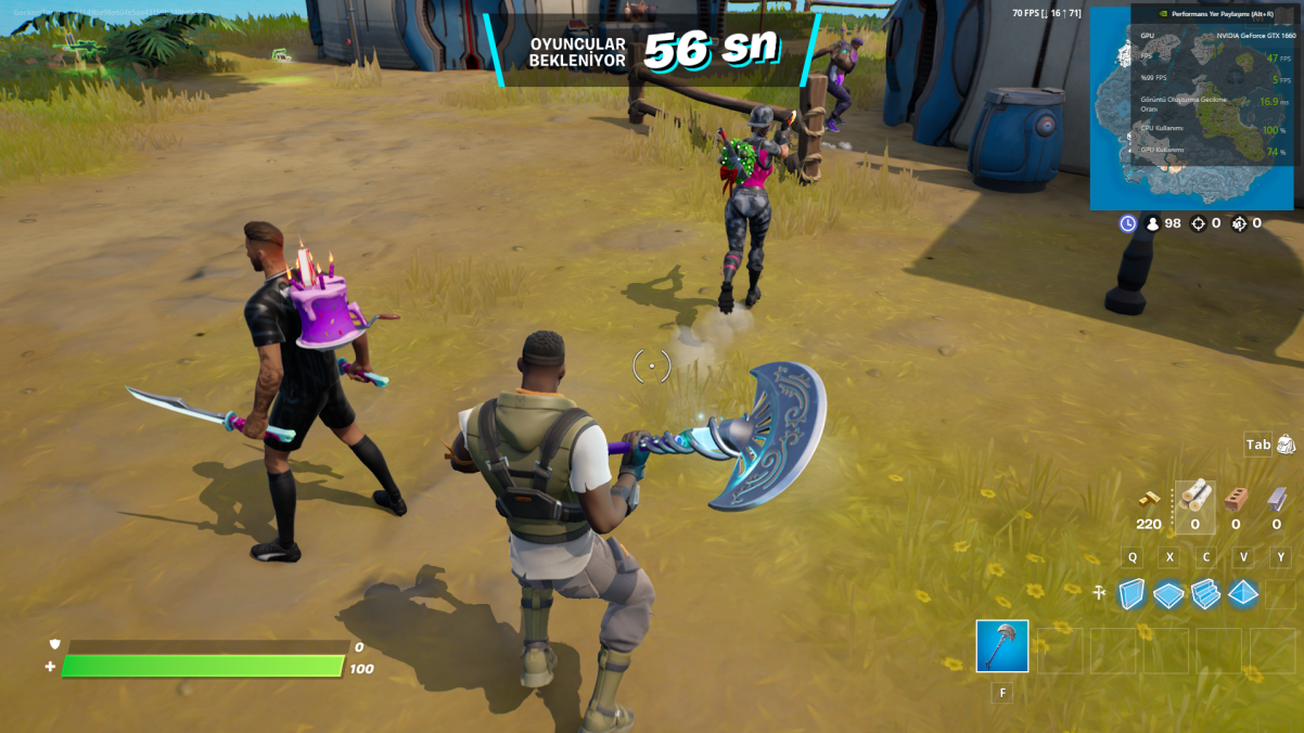

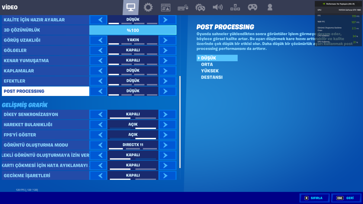

FPS değerlerin ne peki? Ayarlarla.

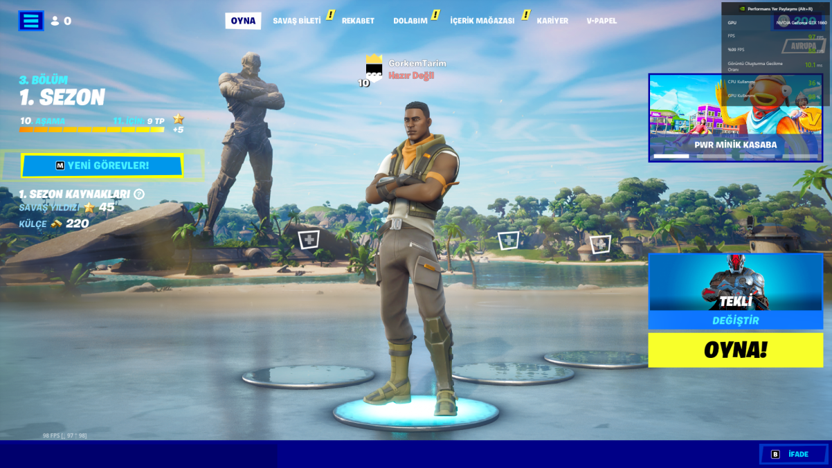

  • #5

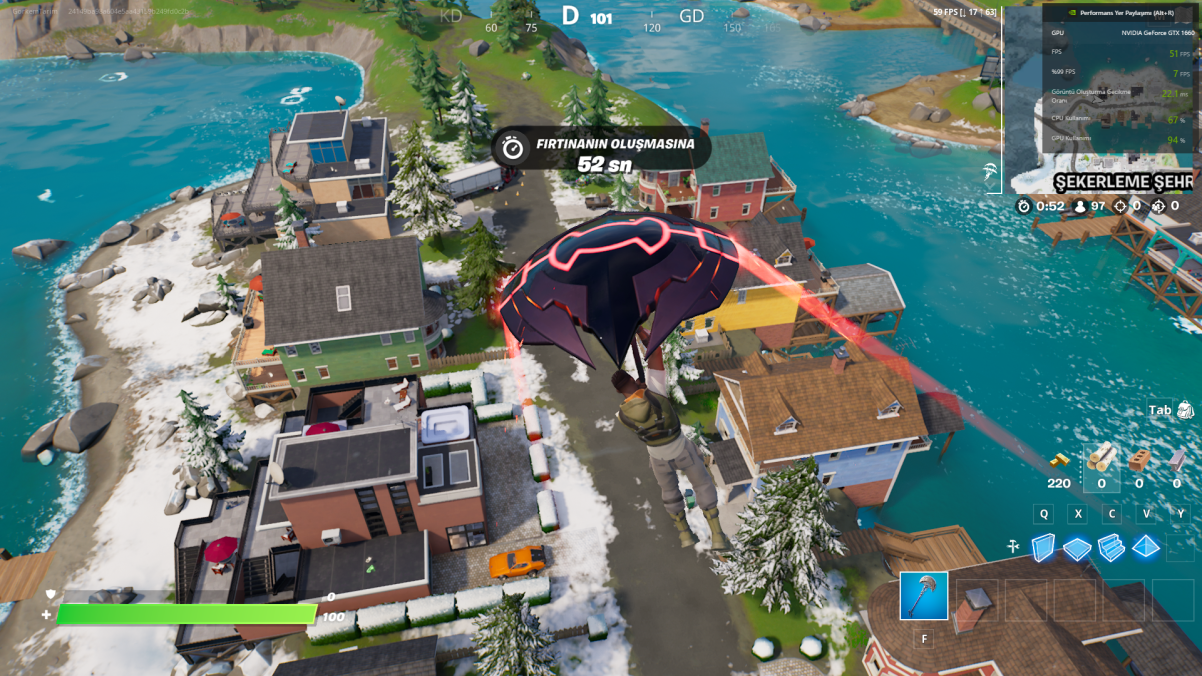

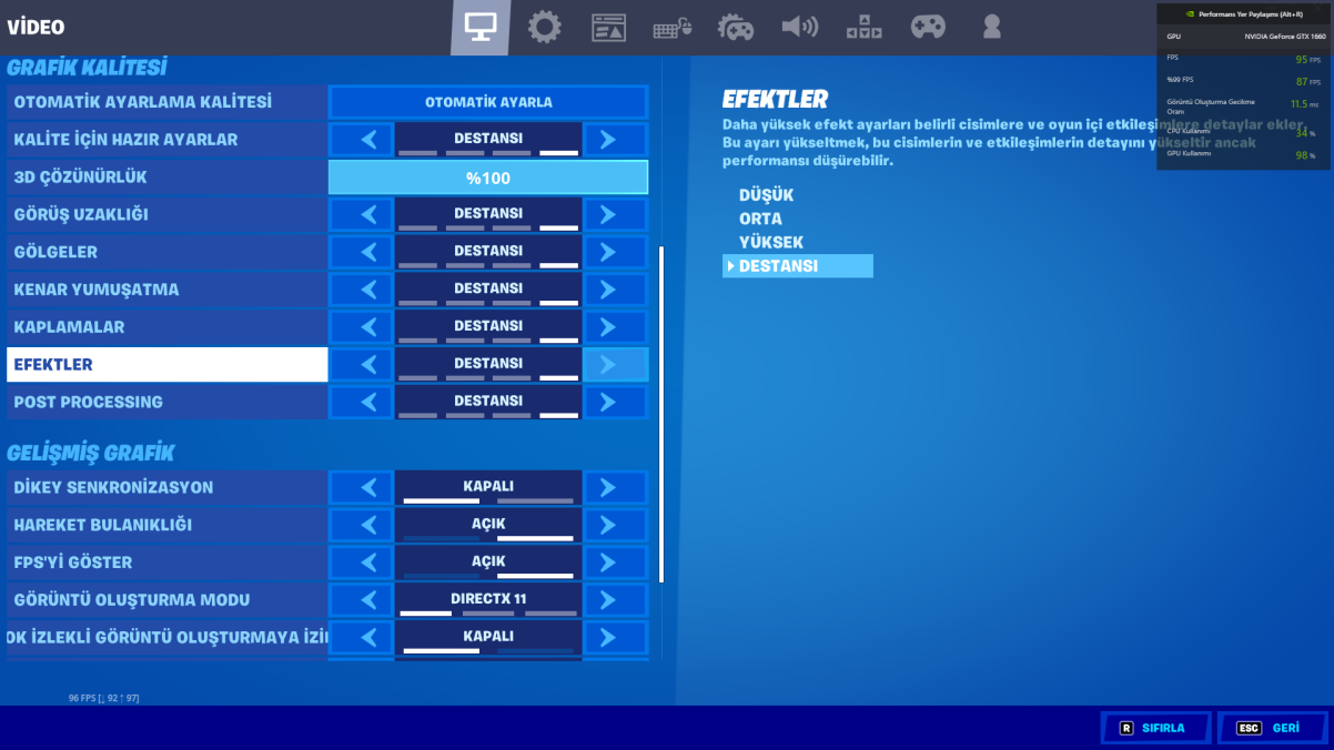

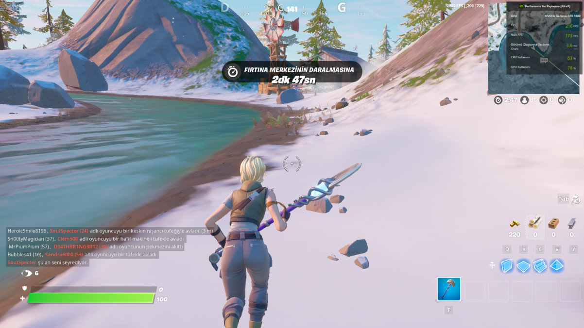

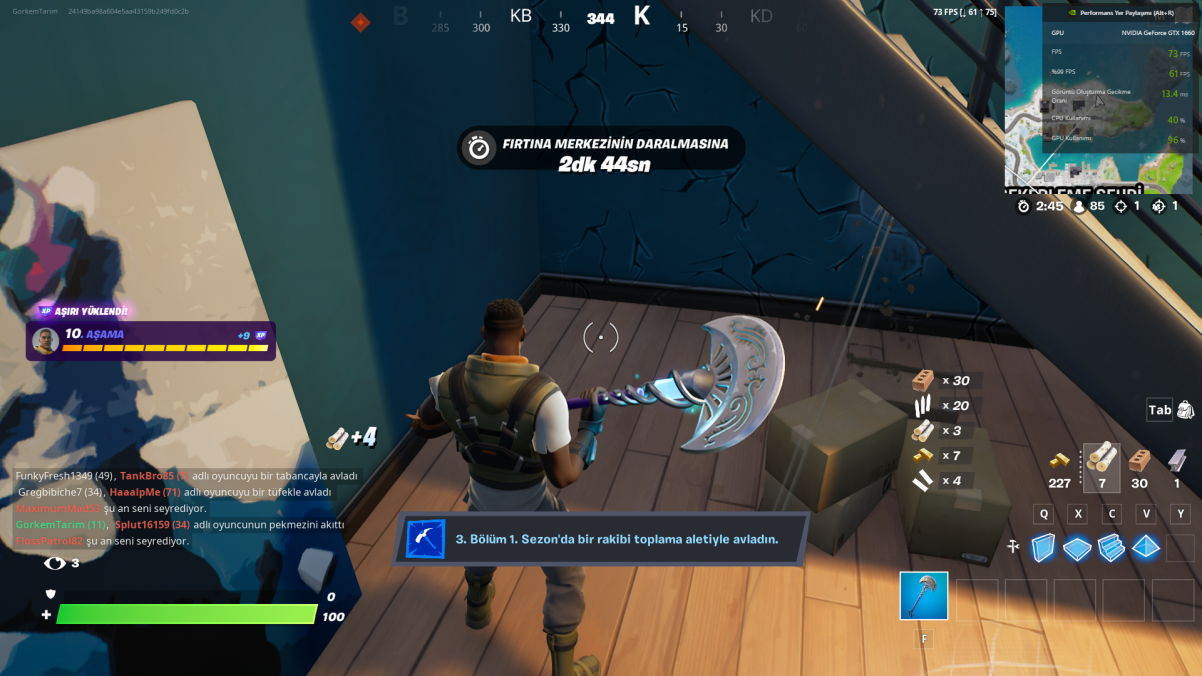

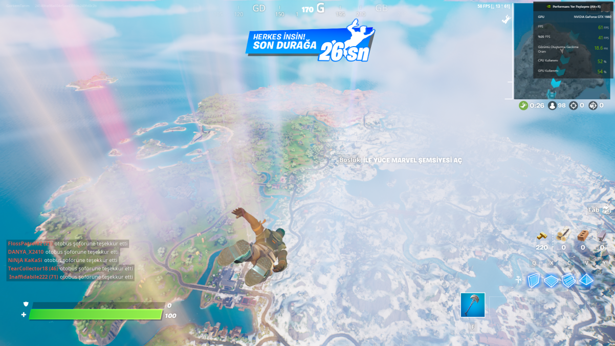

Bir saniye hemen ss'ler ile atacacağım.
En düşükten en yükseğe

Biraz daha yardım eder misiniz driverlar güncelledim ama tek tuşla vs. güncellemek için bir şey yok mu hepsini elle güncellemek zorunda kalıyorum fps kısıtlama nedir nereden açık hiç bilmiyorum ekran kartı programı nasıl kurcalanır hiç bilmiyorum :(
Ayrıca belirteyim fotoğraflarda anlaşılmaz ama sürekli olarak drop yiyorum.
