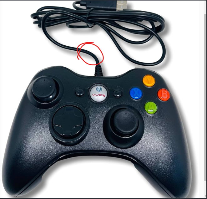

krdşm gecen gün ben de tamir ettim aç içini kablonun geldiği yerde lehimler sökülmüş mü vs bak ufak bi temizle eğer sıkıntı yoksa kullanılmayan eski bir şarj kablosunu al bir tane o kontrolcünün kablosunu kırmızı yere yakın bir yerden kes birbirine bağla

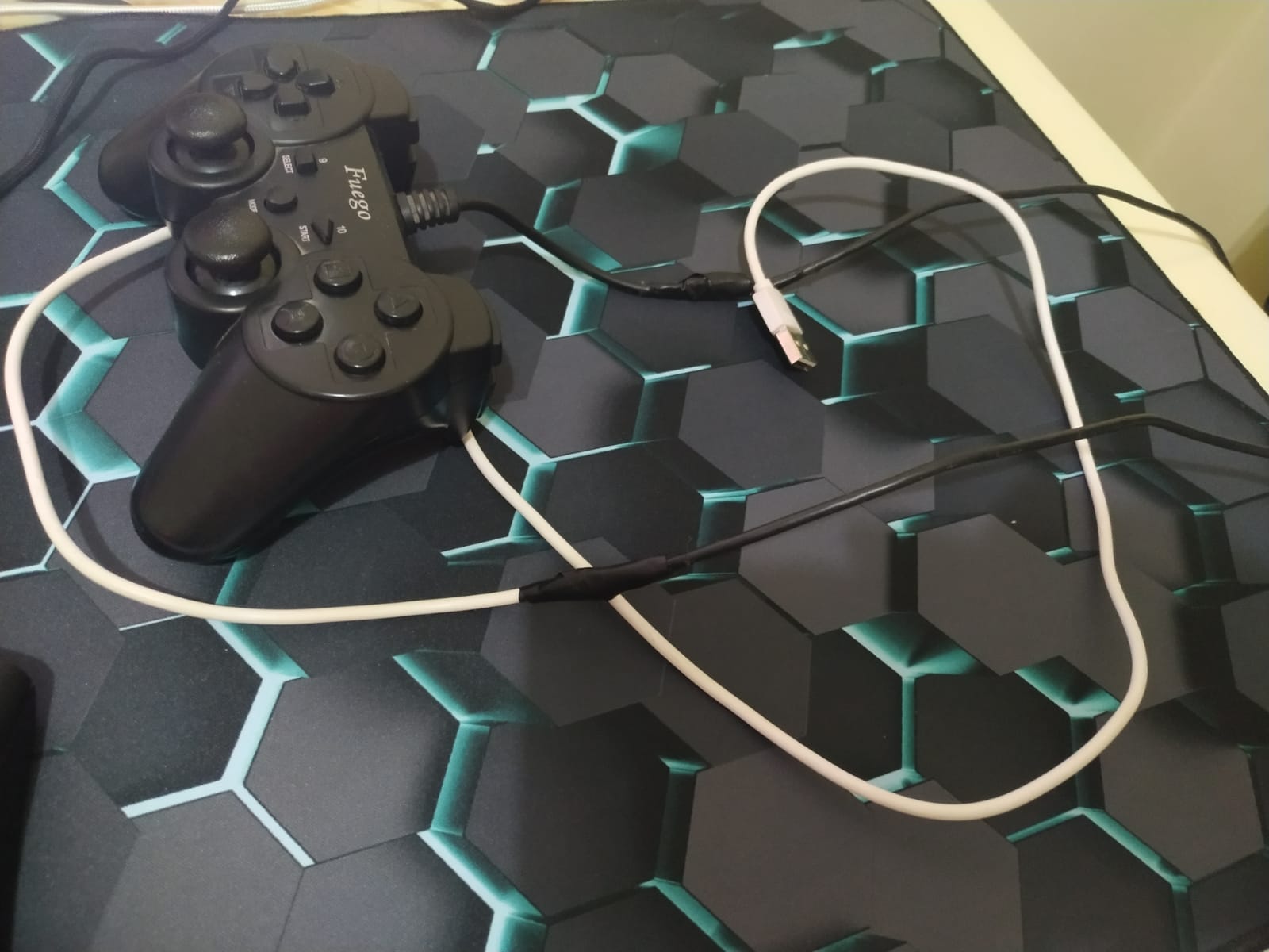

bu da benimki 3 tane ek attım 5 metre kablo boyu var rahatça kullanıyorum :D

krdşm gecen gün ben de tamir ettim aç içini kablonun geldiği yerde lehimler sökülmüş mü vs bak ufak bi temizle eğer sıkıntı yoksa kullanılmayan eski bir şarj kablosunu al bir tane o kontrolcünün kablosunu kırmızı yere yakın bir yerden kes birbirine bağla Alıntıyı görüntüle
