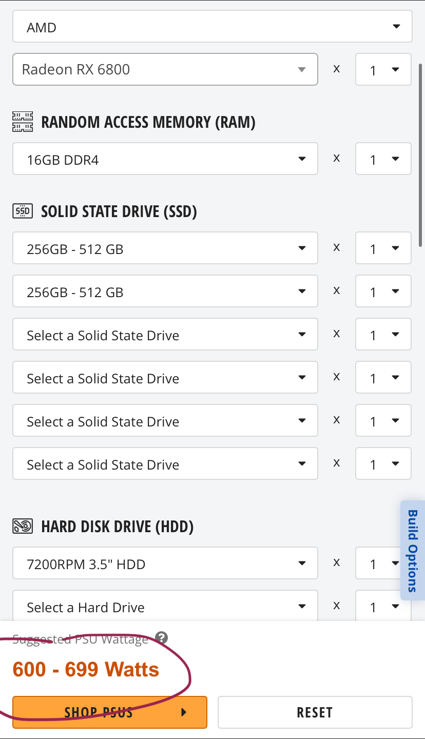

bilgisayarın çekeceği gücü hesapladığımda tavsiye edilen psu 600-699watt olarak gözüküyor. acaba watt sınırındaydı da fanları takınca aşırtma mı oldu
MSI sitesinden baktım minimum 580 watt istiyor ve senin yazdıgın everest modeli 650 degil 600 watt olması lazım bi daha kontrol et istersen, fazla watt dan dolayı bu sorun olmus olabilir. Zaten görüntüyü veren ekran kartı oldugu için ve 6800 ekran kartı 250 watt cektiği içn yeterli beslenemiyor olabilir. elinde başka bir ekran kartı varsa takıp dene veya daha yüksek bir psu takıp dene

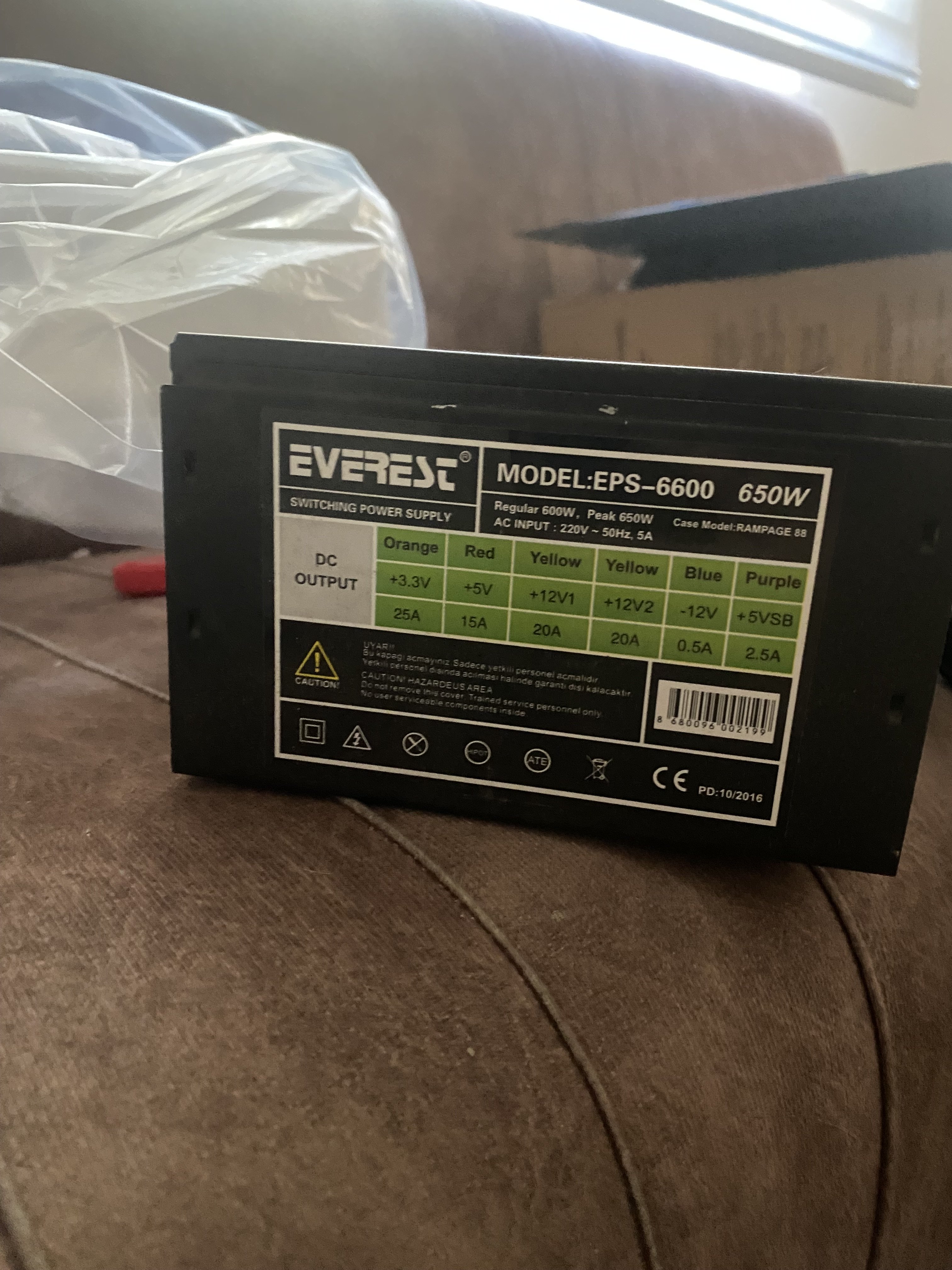

maalesef başka psu ya da ekran kartım yok bugün halletmem lazım bir şeylerin yanmamasını umuyorum. psu’nun da üzernde 650w yazıyor. eğer fazla güç çekmeye çalıştıysa da zaten sonrasında fanları çıkarıp gücünü boşaltıp tekrar dneediğimde açılması gerekmez miydi
hocam everest 10000w yazsa bile max 1000w verir öyle düşün ayrica kasanin fanlari asiri dandik..

O PSU onu kaldırmaz ekran kartını çıkart fanlar dönecek mi dua et yanmamış olsun

O PSU iyi kaldırmış muhtemelen parçalar bozulmamış görünüyor PSU yenile zaten kötü bı marka hemde sertifika bile yok fanları takınca sınıra ulaşmış kendini kitlesi muhtmelen bana sorcak olursan PSU alana kadar kullanma ama kullanmam lazım diyorsan elinde ekran kartı varsa düşük güçte onu tak kullan yoksa bazı şeyleri eksilt mekanik diski çıkart CPU fan hariç fanları çıkar leşleri rgbleri iptal et öyle kullan (ki önermem ama zorda kaldıysa yapcsk bişi yok sorumluluk sana ait)
