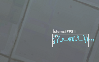

Laptop um tamirden geldikten sonra oyunlarda FPS ler cok düştüştü ortlama her oyunda 70 80 fps alan bilgisayar her oyunda 20 fps almaya başladı valorantta daha tühaf cok sacma sekilde fps Alıntıyı görüntüleAlıntıyı görüntüle
valorantta bu şekilde oluyor fps cok dengesiz anlık 50 fps kadar düşüyor
diger oyunlarda ise cok düşük ve dengesiz
neden olabilicegine dair bi bilgisi olan biri varsa yardım edebilirmi teşekkürler

kardeşim sorun thermal throtlle macununu yenilemen lazım fanla manla alakası yok direkt söylüyorum tamir eden kişi macunu az sürmüş ısı sebebi ile freknas kaybı yaşıyorsun bu yüzden macun alıp istersen sen yap istersen başka biri yapsın thermall bakım yapman lazım aynısı benım başıma geldi ama sorunu yapan bendim çözende bendim
