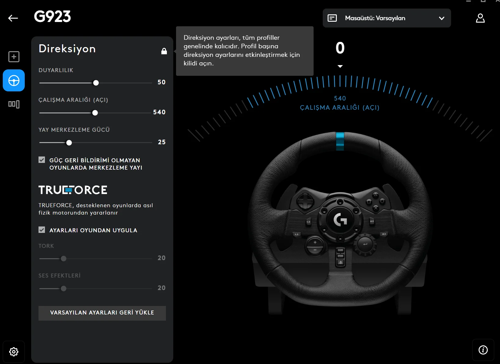

Sadece 1 tane profil var oda Varsayılan ve profil değiştirme kilitli.
Sağ üstte "Masaüstü: Varsayılan" yazan yer profil sekmesi.
Oraya tıklayabiliyorsanız PC'deki yüklü oyunlara göre ayrı ayrı ayar yapılabiliyor.
Solda "Direksiyon" yazan yerin yanındaki kilidi seçilirse, mevcut ayarları tüm profiller için kilitliyor.
Hiçbir şekilde o ayar değiştirilemiyor, Windows kafasına göre profil değiştirse bile.

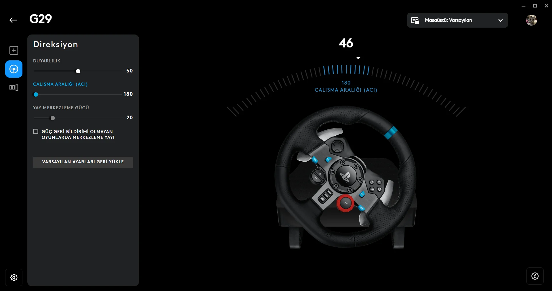

@Senoly merhaba formattan sonra düzeldi artık G Hub'da direksiyonu çevirince yada pedala basınca algılıyor. Ama yine bir sorun çıktı sanırım :D. Direksiyonu 180 dereceye kilitledim YouTube'de gördüğüm kadarıyla 180'den sonra direksiyonun dönmemesi lazım ama bende 900 dereceye kadar dönüyor. Oyuna girip baktım oyunda da 900 derece. Yani derece düşürülmüyor. Uygulamada düşürülmüş görünüyor ama hala 900 derece döndürebiliyorum.
