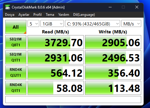

Merhaba benim şu an kullanmakta olduğum 500GB WD BLUE SN580 SSD mi SAMSUNG EVO 990 Pro ile değiştirmek istiyorum ama internetten araştırdığıma göre işlemcinin PCI-e versiyonu önemliymiş ve bende RYZEN 5 5500 işlemci var bu işlemcide PCI-e 3.0 la çalışıyor yani ben bu SAMSUNG M.2 SSD'Yİ alsam hız kaybı V.S yaşar mıyım bir de benim şu an kullanmakta olduğum SSD de PCI-e 4.0 la çalışıyor ama bir sorun göremedim yani gerçekten önemli mi işlemci bu M.2 SSD seçerken bir de bu SSD normal bir şekilde çalışıyor mu onu merak ettim test yaptım anlayanlar bakabilir mi normal mi çalışıyor diye şimdiden teşekkür ederim.

ana kartının modelini atar mısın :D sen olayı bir tık yanlış anlamışsın.

ssd ile uyum diye bir şey yok kanka .d kullanabilirsin %99
ama izlediğim bir video da öyle diyordu işlemcin hangi pcie da çalışıyorsa o pcie ile uyumlu sdd diyordu ondan sordum
istediğin ssd takabilirsin gen3 hızında çalışır o kadar.
ama ben şimdi samsung 990 evo alıcam o 7000 fln destekliyor
hocam gen 4 de taksanız gen3 te taksanız bir problem olmaz SSD söketleri ileriye dönüktür okuma yazma hızları yarı yarıya düşüyordu sanırım işletim fakat günlük kullanıcı iseniz bunu pek anlayamazsınız
