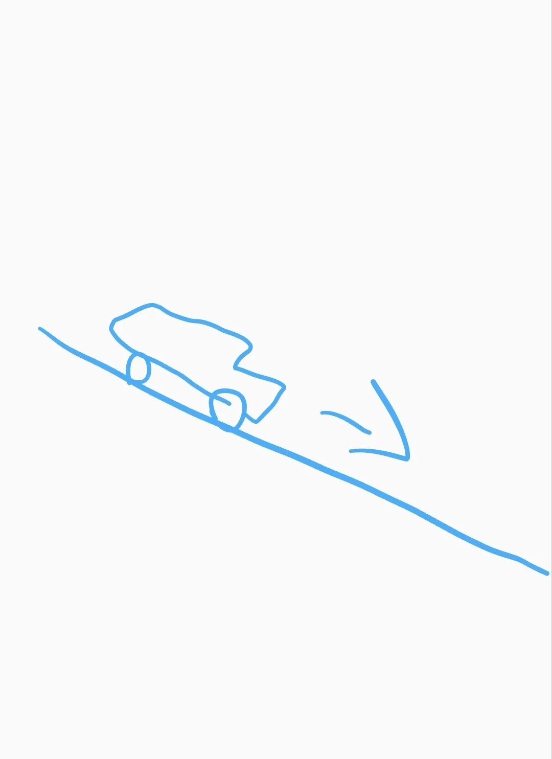

Dostlar şöyle bir durumda araç hangi viteste bırakılır? Bilen arkadaşlar yardım etsin.

Kanka 1 de bırakırsan araba ileri gitmezmi mantıken R ye takmam lazım
Şekildeki gibiyse R, tam tersiyse 1
1. vites dostum araba zaten elfreni kaçırırsa yük şanzımana biniyor yürüyüp gitmiyor zaten yürüyüp giderse şanzıman pattes olmuştur :)
bayır aşağı olduğu için r de bırakılır ve kayma tehlikesi varsa eğer kaldırımın yönüne direksiyon kırılır olurda kayarsa kaldırım destek olsun diye
