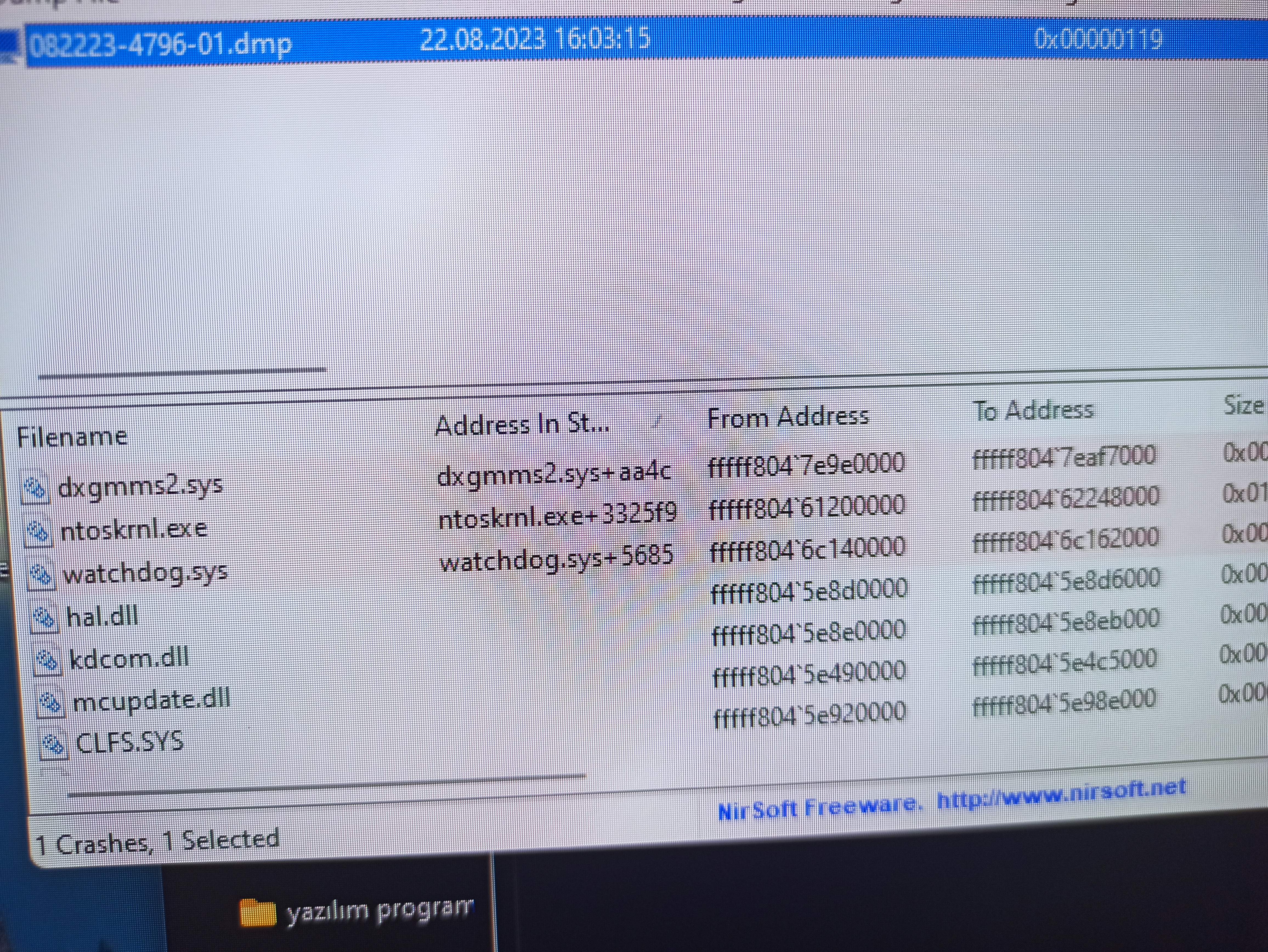

Film izlerken pcde birden mavi ekran geldi pc açılıp kapandı şuan açık normal şekilde çalışıyor. Neden bunu yapmış olabilir?
Mavi ekran kısa süre geldi gitti sistem yeniden başladı. Saniyelik gördüm ekranı o yüzden kod vs bilmiyorum. Ama ekran kartına güncelleme gelmiş şuan guncelliyorum ondan olabilir mi?Çok ucu acık bir sorun bildirme biçimi. Mavi ekranda yazan hata kodunu not aldınız mı? Bu şekilde sürüyle ihtimal çıkar.
Gecen bana da olmustu sonradan sorun cikartmadi su an sorun yok ise bir sey olmaz gibi ama yinede minidump dosyasi atma sansiniz var mi? @Emmree hocam musait ise yardimci olur.Film izlerken pcde birden mavi ekran geldi pc açılıp kapandı şuan açık normal şekilde çalışıyor. Neden bunu yapmış olabilir?
Tam bilmiyorum nasıl atacam vs ama internetten bir video izledim oradan dmp dosyasına baktım 3 tane pembe renkli gozukuyo. Bunlar hataymış galiba. Üstte olan 3 tanesi. Şuan ekran kartını güncelledim. Pc de sorun yok gibi duruyo.Gecen bana da olmustu sonradan sorun cikartmadi su an sorun yok ise bir sey olmaz gibi ama yinede minidump dosyasi atma sansiniz var mi? @Emmree hocam musait ise yardimci olur.
Otomatik yeniden başlatmayı kapatabilirsiniz böyle durumlar için. Minidump dosyasını paylaşma şansınız var mı acaba?Mavi ekran kısa süre geldi gitti sistem yeniden başladı. Saniyelik gördüm ekranı o yüzden kod vs bilmiyorum. Ama ekran kartına güncelleme gelmiş şuan guncelliyorum ondan olabilir mi?
Anladim hocam minidump dosyalarindan anlamiyorum yine de anliyor diye bir arkadasi etiketledim. Ama su an sorun yoksa birsey olmaz bence gecen bende de oldu bir daha sikinti yapmadi.Tam bilmiyorum nasıl atacam vs ama internetten bir video izledim oradan dmp dosyasına baktım 3 tane pembe renkli gozukuyo. Bunlar hataymış galiba. Üstte olan 3 tanesi. Şuan ekran kartını güncelledim. Pc de sorun yok gibi duruyo.
Üstte bir foto attim. İnternetten baktığım kadarıyla hatayi bu şekilde gorebiliyormusuz. Nasıl atacam bilmiyorumOtomatik yeniden başlatmayı kapatabilirsiniz böyle durumlar için. Minidump dosyasını paylaşma şansınız var mı acaba?
Teşekkür ederim hocam yine de sağolunAnladim hocam minidump dosyalarindan anlamiyorum yine de anliyor diye bir arkadasi etiketledim. Ama su an sorun yoksa birsey olmaz bence gecen bende de oldu bir daha sikinti yapmadi.
Minidump dosyanı paylaşır mısın? https://www.technopat.net/sosyal/konu/minidump-dosyalarini-paylasin.73053/Tam bilmiyorum nasıl atacam vs ama internetten bir video izledim oradan dmp dosyasına baktım 3 tane pembe renkli gozukuyo. Bunlar hataymış galiba. Üstte olan 3 tanesi. Şuan ekran kartını güncelledim. Pc de sorun yok gibi duruyo.

Daha yeni bakmaya fırsatım oldu. Eğer gene sorun yaşarsan ekran kartı sürücünü kaldırıp tekrardan kur. Chipset sürücün sanırım güncel değil buradan güncelle: https://www.amd.com/en/support/chipsets/amd-socket-am4/b450 AMD Chipset Drivers yazanı indirip kur.bir şey çıktı mı hocam?
Teşekkür ederim hocam. Şuan güncelleniyorum hemen. Bu ay gelmiş fark etmemişim. Böyle güncelleme vs gelince kendimiz mi kontrol ederek anlarız yoksa başka bir yolu var mıdır? Pc 2-3 ay önce aldım bildiğim kadarıyla birçok şeyi güncelledim ama gözden kaçan vs varsa nasıl anlarım?Daha yeni bakmaya fırsatım oldu. Eğer gene sorun yaşarsan ekran kartı sürücünü kaldırıp tekrardan kur. Chipset sürücün sanırım güncel değil buradan güncelle: https://www.amd.com/en/support/chipsets/amd-socket-am4/b450 AMD Chipset Drivers yazanı indirip kur.
