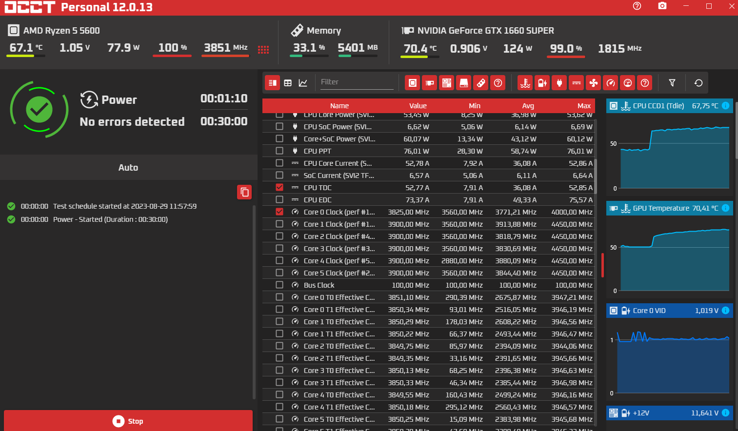

OCCT adlı programı indirip Stability test yazan kısma girip Power testi yapar mısın?
ve bum, test sırasında mavi ekran
